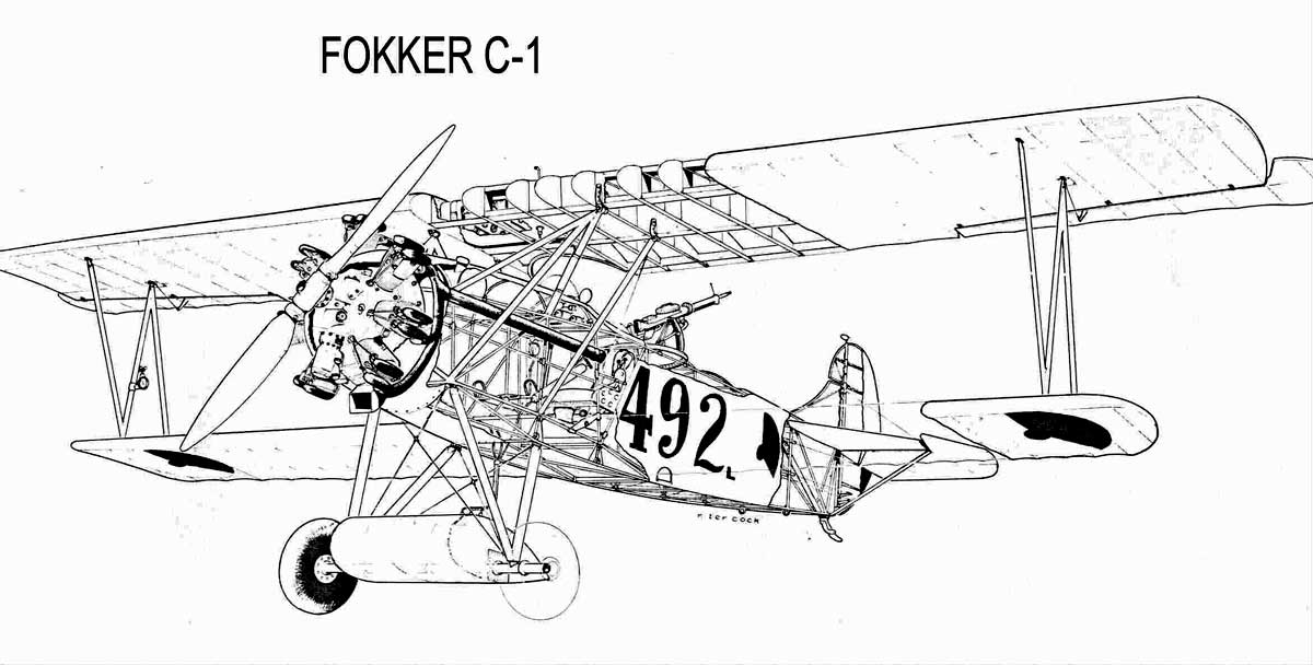

Beste mensen,
Ik ben van plan een Fokker C.I te bouwen in 1/48. IK post ook op andere forums, maar ik dacht zo dat het publiek van Nederlandseluchtvaart.nl het wel kan waarderen als ik hier de plaatjes ook neerzet. :)
Als je de C.I bekijkt lijken er niet veel verschillen tussen dit toestel en de D.VII te zijn. De romp is wat langer en de vleugels zijn wat groter. Daarom leek het me niet al te moeilijk om van de D.VII een C.I te maken. Hiervoor schafte ik de Dual Combo van Eduard aan (geen geld, twee kits + PE voor 32 euro!) En de Windsock datafile. Dit was de laatste exemplaar bij de LHS, en stond in een compleet verkeerd vak in de kast. Daarom was hij er nog steeds waarschijnlijk.
