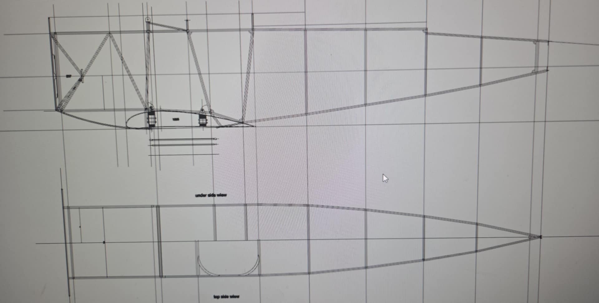

Fokker D6 een reconstructie van de tekeningen
Bijlage 36560
al enige tijd ben ik bezig met een reconstructie van de tekeningen van de Fokker D6
dit doe ik in samenwerking met Engels A uit Duitsland
het doel
een zo correct mogelijke set tekeningen volledig in cad
ik heb echter een vraag in de gegevens die ik heb zijn de hoofd buizen boven en onder 18/1 mm
maar er schijnen aanpassingen te zijn geweest
voorste deel 22/1 tot vlak voor de cokpit
maar dat kan ik nergens terug vinden
en als je dan al dikker gaat zou ik zeggen 20/1 omdat dat mooi strak past zo als bij de D7 gedaan is
