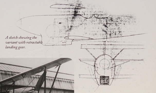

From this book.
Bijlage 36908
Bijlage 36909
From this book.
Bijlage 36908
Bijlage 36909
Interesting!
Inderdaad, interessant. Nooit geweten dat er over een dergelijke variant is nagedacht.
