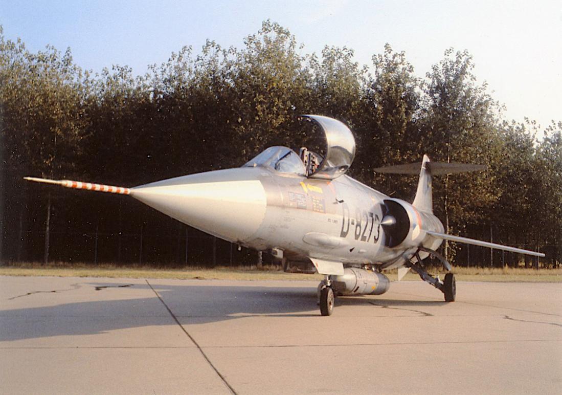

Bijlage 34210
Foto 250.
'D-8273'. Lockheed RF-104G Starfighter met Orpheus-pod.

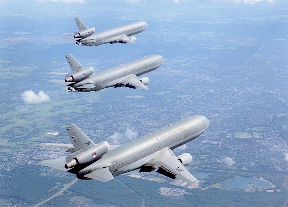

Bijlage 34229
Foto 251.
KLu trio.
Wow!:o

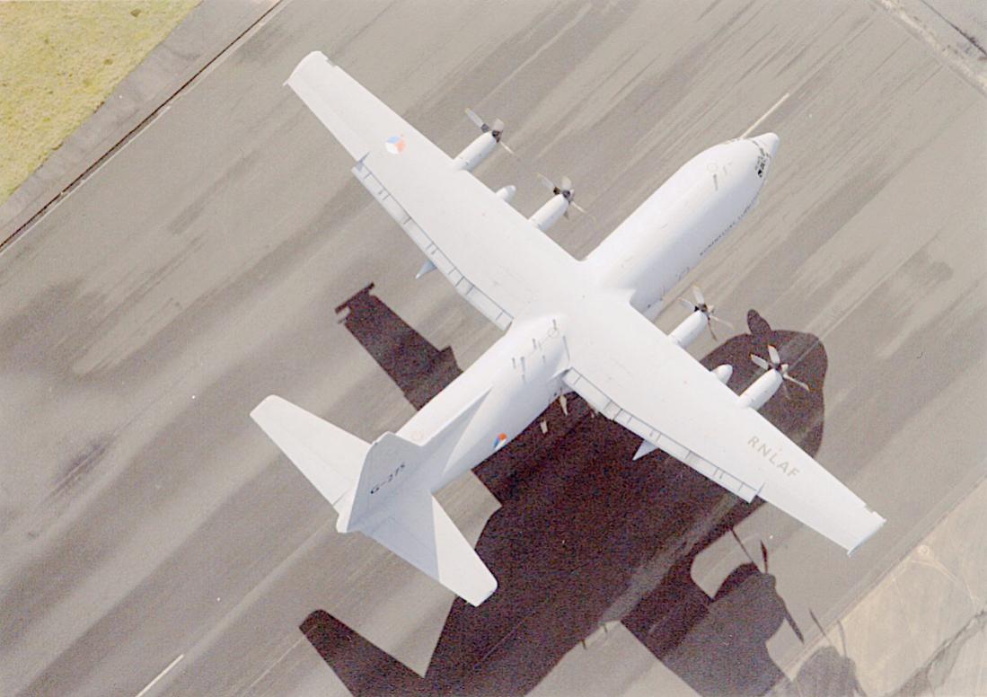

Bijlage 34326
Foto 259.
G-275. Lockheed Hercules.
Zo zie je ze niet vaak!

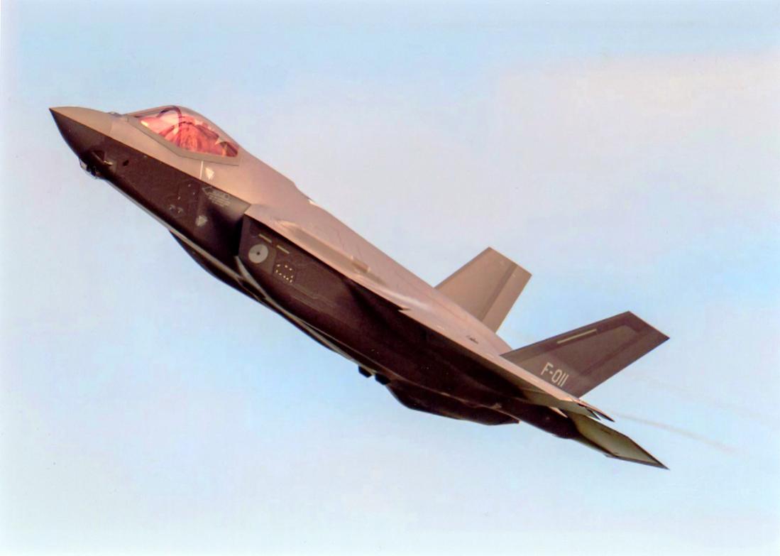

Bijlage 34329
Foto 260.
F-011. Lockheed Martin F-35A Lightning II.

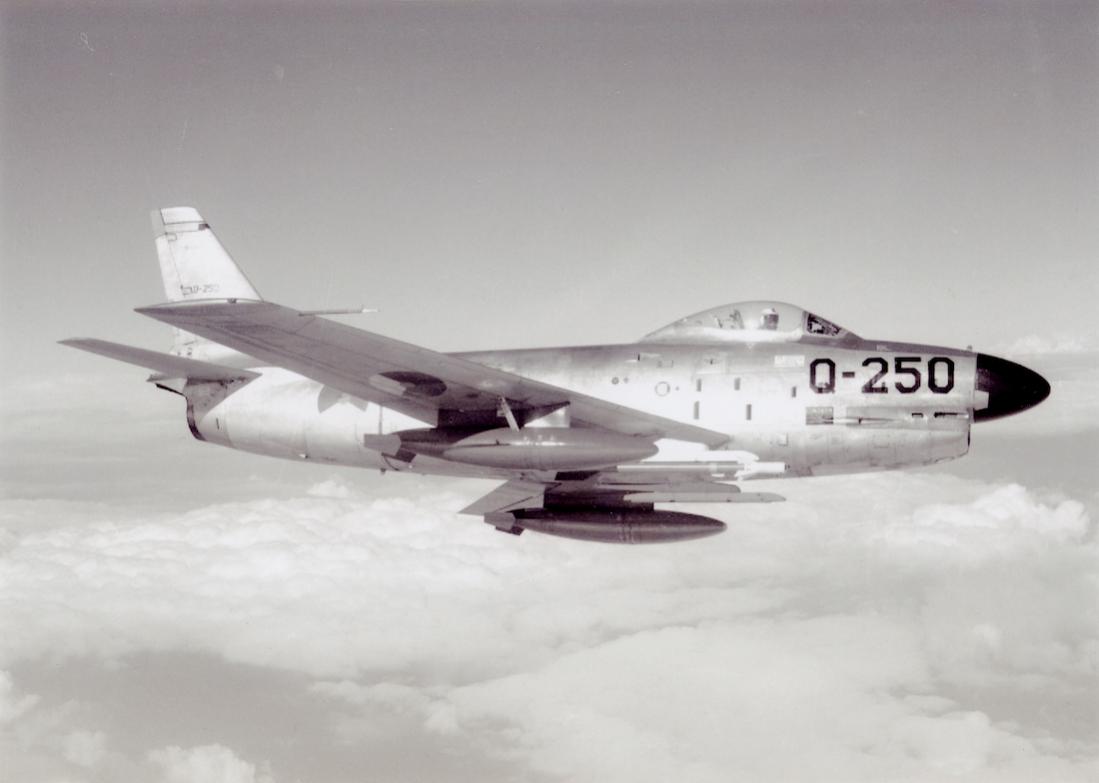

Bijlage 34368
Foto 261. Q-250. North American F-86K Sabre.

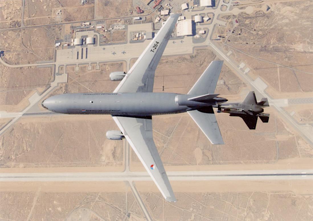

Foto 262.
KDC-10 'T-264' voorziet F-35A van peut.

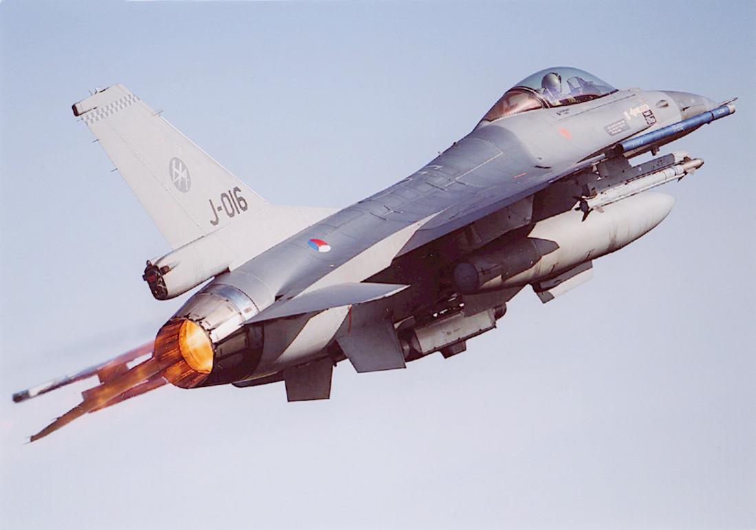

Foto 263.
J-016. General Dynamics F-16 MLU.
Een schitterende foto, Ruud !
Groetjes, Trudy
Ja, mee eensch!

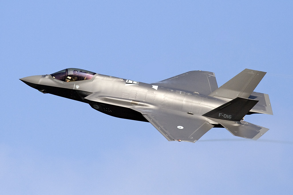

Normaal breek ik niet in bij een Ruuddraadje, maar vanwege de registratie van bovenstaande F-16AM plaats ik hier eentje die ik op 21 maart dit jaar op/boven Leeuwarden gemaakt heb.
Er staat F-016 op, maar het is een F-35A... verwarrend hoor :-)
