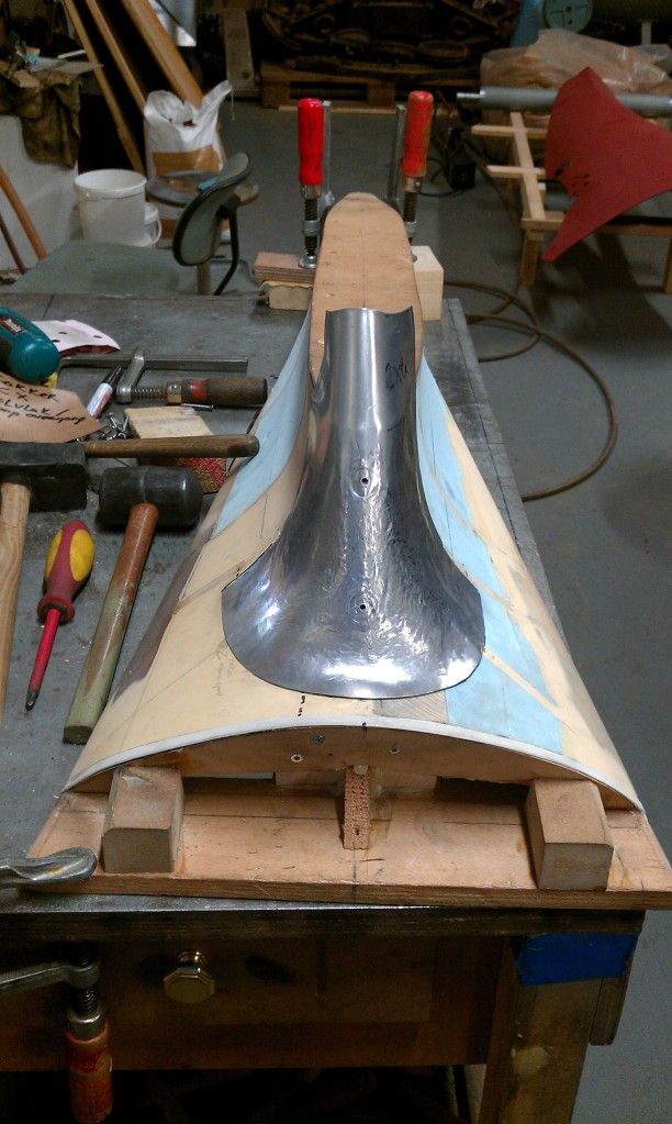

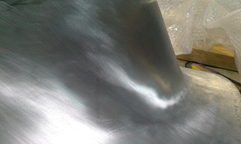

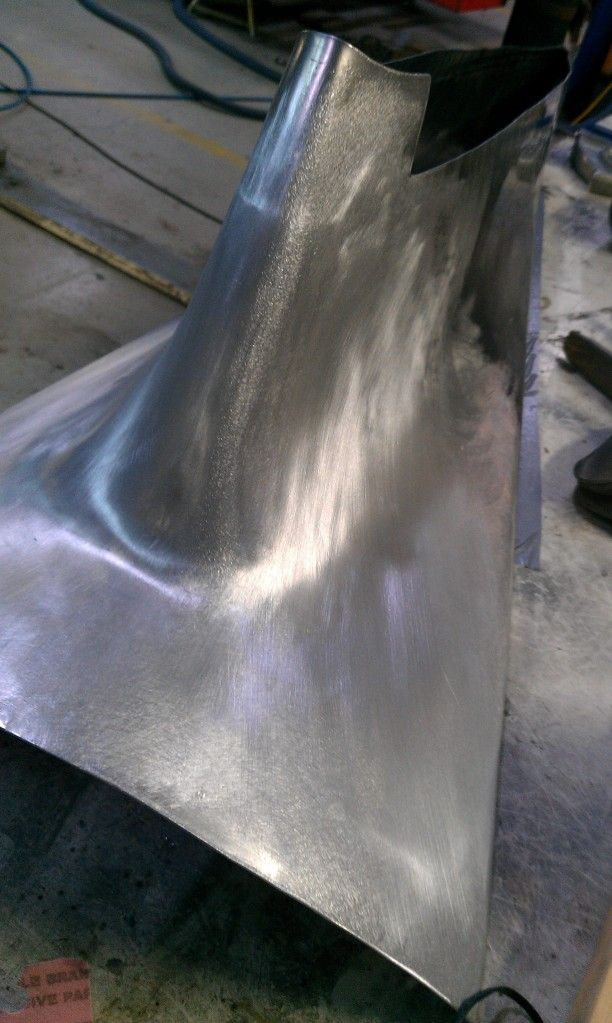

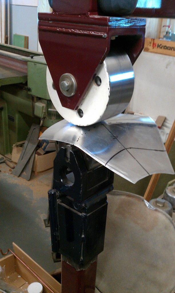

Hallo weer wat vorderingen te laten zien,op het Engels wiel(wals)heb ik de plaat opgerekt aan de onderzijde om de bocht om te kunen gaan!.
Daarna de plaat geleidelijk aan om de massieve neus van de mal heen gewerkt.
Geen snel proces,maar geduld is alles in deze dingen!.
De grove vorm zover als nu,heeft al een aardige pasvorm op de mal.

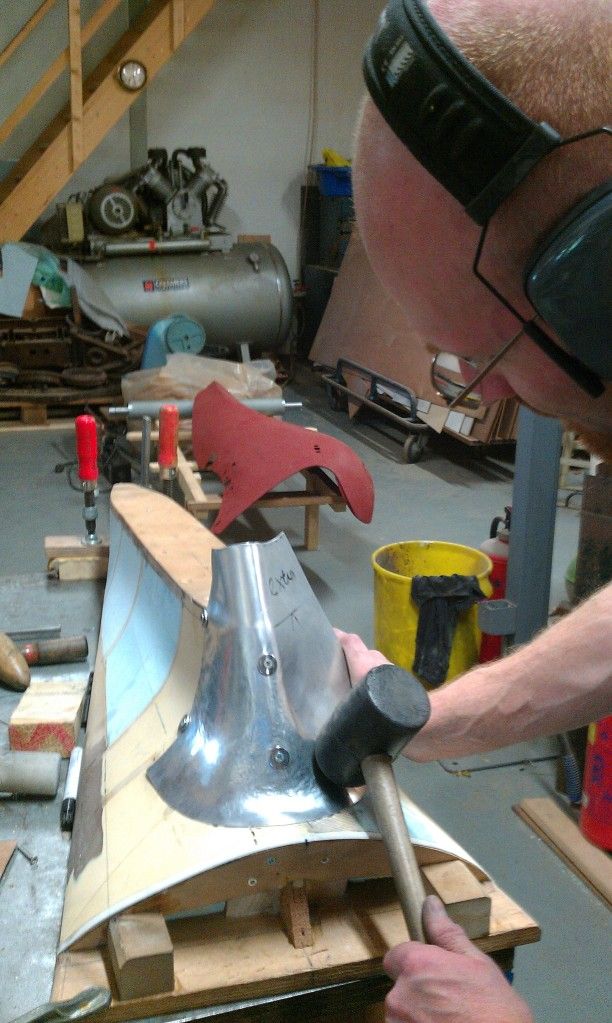

Nu is nabewerking van de hamerslag aan de beurt,en dan komt een zijkant in zicht.
Mvg Paul

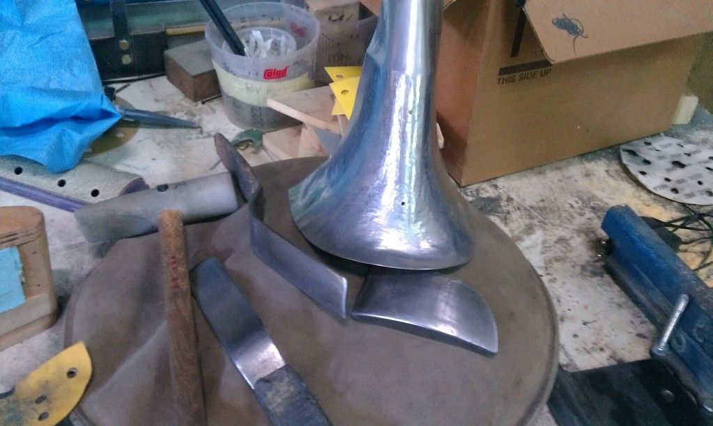

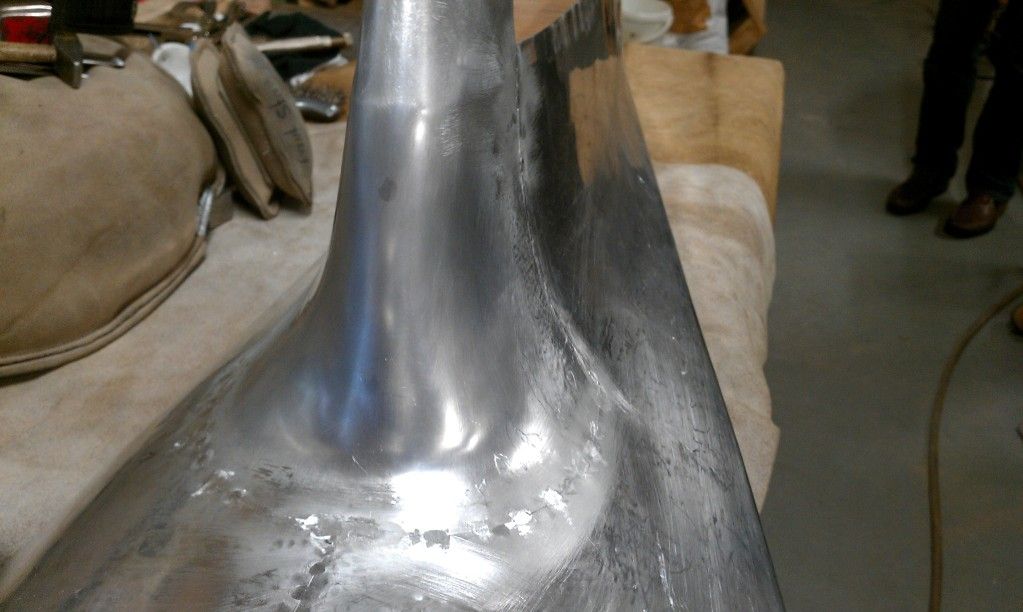

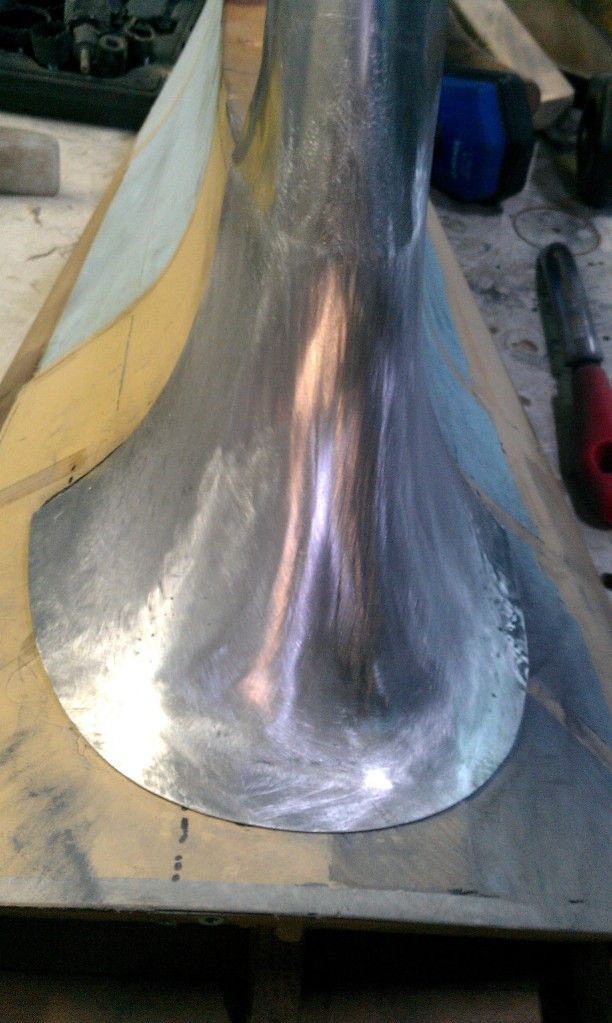

http://i1052.photobucket.com/albums/...2/IMAG1467.jpg

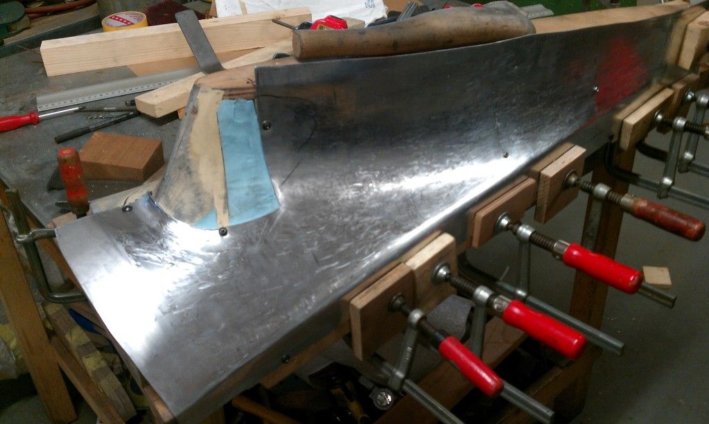

Hamerslag weggewerkt ,dit deeltje is klaar.
http://i1052.photobucket.com/albums/...2/IMAG1472.jpg
Ook dit wordt weer een mooi stuk vakwerk.
