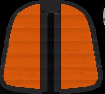

Onderstaand roer heb ik ooit voor een CFS2 D.21 gemaakt, die helaas nooit is uitgebracht.
http://i6.photobucket.com/albums/y21...f.jpg~original

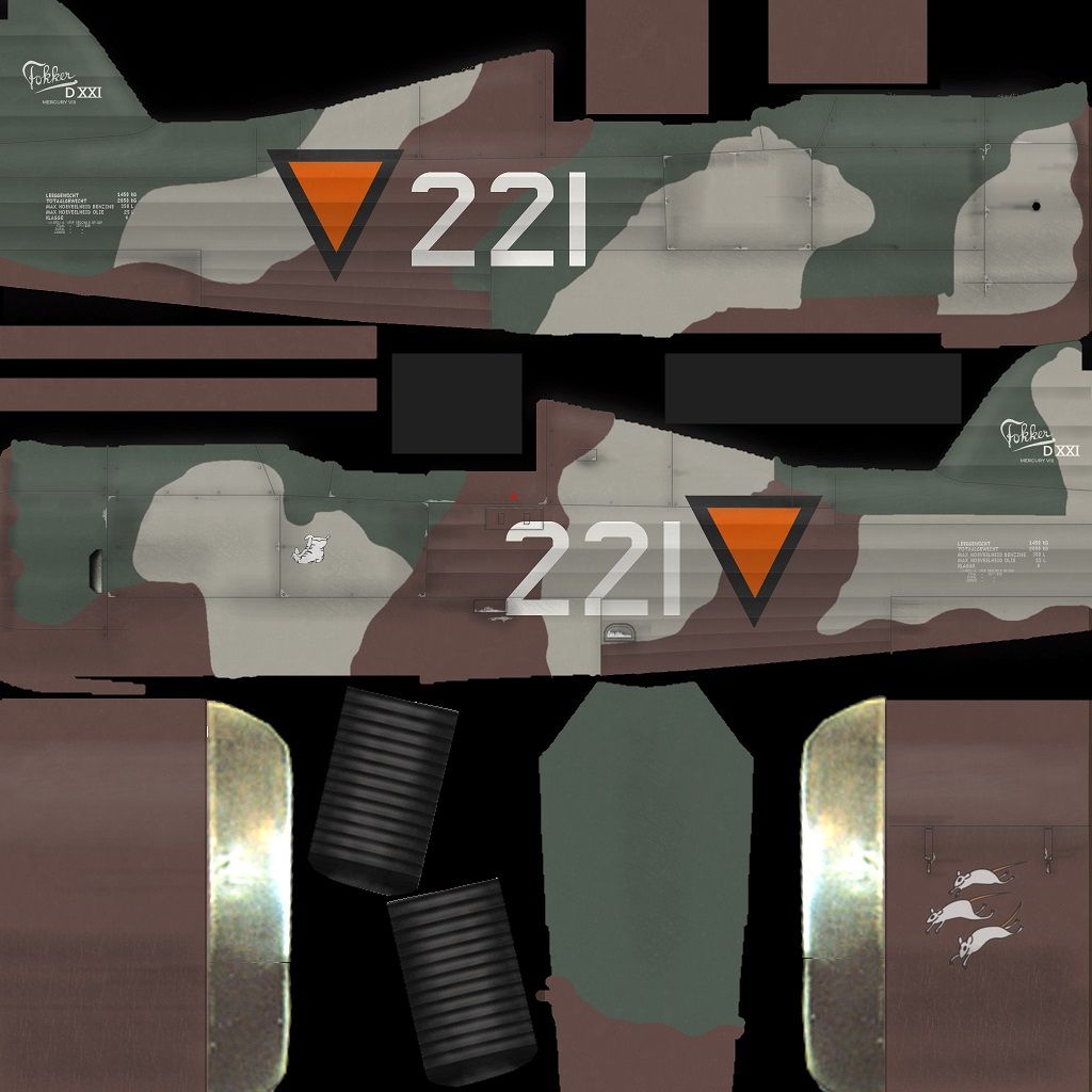

Hieronder de texture met de romp, zodat je hetzelfde effect van hier boven ook op de romp kan zien.
http://i6.photobucket.com/albums/y21...4.jpg~original

Nog een tip: De muizen en het NL lettertype (wat Huub ook gebruikt) staan allemaal als download op Simmers Paint Shop. Als je problemen hebt met het downloaden moet je het maar laten weten, dan help ik je even aan voldoende rechten.
Ook staat er een Photoshop bestand van de texture van de D.XXI zoals ik die voor de IL-2 serie heb gemaakt. Misschien kun je dingen gebruiken en/of afkijken.
Op SPS rondneuzen kan sowieso veel handige tips opleveren. Veel dingen zijn handigheidjes, en er lopen een paar grote namen rond die af en toe wel eens laten zien hoe ze dingen tekenen.

Vandaag toch maar aangedurft om het effect wat sterker te maken, mijns inziens is het goed uitgepakt! Ik moet er alleen nog wel een tijdje tegenaan kijken, voor ik zeker weet of ik er niets aan ga veranderen.
http://imageshack.com/a/img9/3406/rtzv.png
Ik vind het roer ook goed gelukt. :thumbup:
