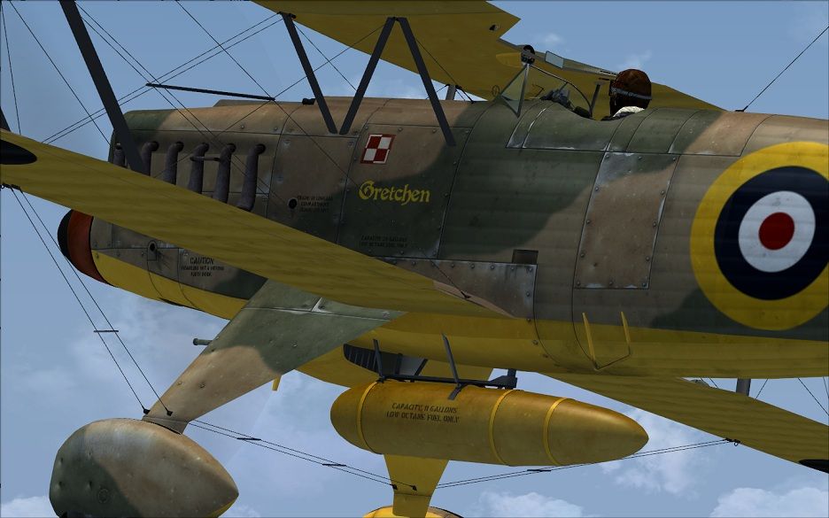

Hallo Huub Vink.
Ik verbaas me over de hierboven geplaatste afbeelding.
Een Heinkel He 51 met engelse beschildering en blijkbaar gevlogen door een Pool.
Zit hier een verhaal achter of is dit fantasie?
Hoi Ruud, het FSX model is gemaakt door de Engelsman Craig Richardson. Hij woont in Ruislip wat tegen het vliegveld Northolt aanligt. Waar in de oorlog een hoop Poolse eenheden gelegerd zijn geweest
Voor de originele release heb ik een groot aantal authentieke beschilderingen gedaan. Als grapje en als dank voor het model heb ik later deze beschildering gedaan. met de volgende uitleg:
"During the Battle of the Ebro, autumn 1938 a disoriented Spanish pilot from Grupo Cadena landed his undamaged Heinkel He51 in Republican controlled area around Valencia. By that time the Republican forces were already split in communists and anarchists groups and both sides didn't allow the other side use this aircraft. The aircraft was secretly flown to France and from there shipped to the United Kingdom. It received the RAF registration AB210 and was briefly tested by the RAF and Rolls-Royce at Hucknall airfield. However as the aircraft was already considered obsolete it was soon left abandoned in a remote corner of the airfield.
When the No. 25 (Polish) Elementary Flying Training School was formed at Hucknall in 1941, the Heinkel was brought back to flying condition by the Polish ground crews, which were trained there. The aircraft was baptised "Gretchen" and used for all sorts of (unofficial) purposes.
It remained in use until the engine seized early 1943. Attempts to replace the engine by a Rolls-Royce Kestrel failed and the aircraft was eventually burned in summer 1943."
Uiteraard volkomen uit de duim gezogen, maar hier en daar wat historische elementen en gedeeltelijk gebasseerd op de He51 die tijdens de Spaanse burgeroorlog door de republikeinen aan de Russen werd gegeven en het feit dat de No. 25 (Polish) Elementary Flying Training School zowel piloten als grond personeel opleidde.
Iedereen trapte er in en nu zit ik eigenlijk te wachten to de tekst een keer op Wikipedia verschijnt :p
