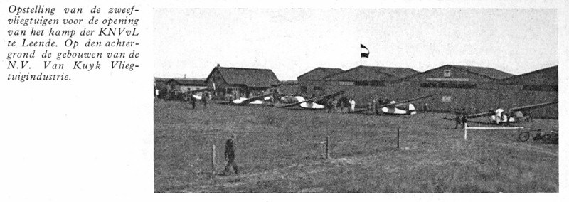

Vliegwereld was er als de kippen bij, n.l. al op 15 sept' 1945, met het vermelden van de van Kuyk vliegtuigen.
Dat had ook te maken met het feit dat de KNVvL al op 8 september 1945 een zweefvliegkamp organiseerde.
En wel op het vliegveld te Leende, grenzend aan de van Kuyk vliegtuig-industrie.
Wat de overweging was om zó kort na de oorlog al een zweefvliegkamp te organiseren zou ik niet weten.
Ook niet waar de zweefvliegtuigen opeens vandaan kwamen en of er nog vliegers waren die hun bevoegdheid geldig hadden kunnen houden.
Er zal ongetwijfeld een zweef-historicus zijn die er meer van weet.

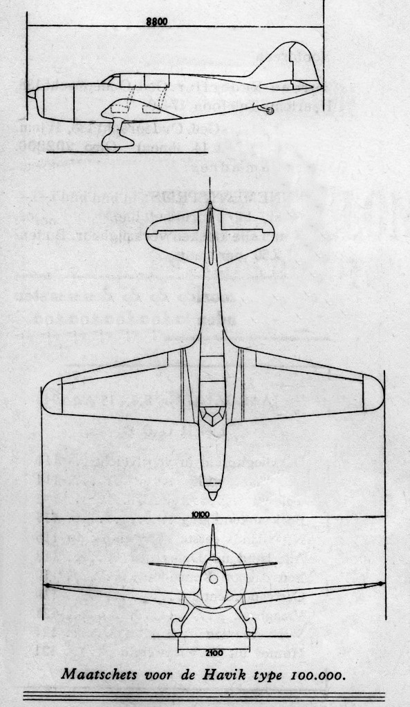

Dan is er nog de eerder genoemde Vliegwereld van 15 april 1946.
Daarin wordt melding gemaakt van nóg een “Havik”.
Eenmotorig, met type-aanduiding 100.000.
Men was van de ronde getallen.

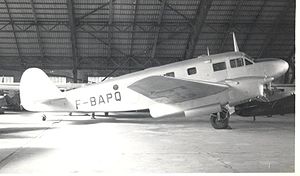

Hij ziet er weer goed uit, een Proctor, een Caudron Simoun, noem maar op.
Het is helaas kennelijk niets geworden, jammer.
