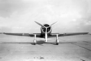

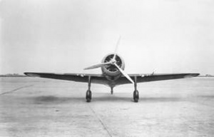

Ik lees dat er, om overigens volledig begrijpbare redenen, een andere motor in het toestel komt. Heeft dit gevolgen voor het uiterlijk? Ik neem aan dat het uitlaat systeem sowieso anders moet dan bij de Mercury, maar speelt een verschil in gewicht ook nog een rol?
Met groet,
Huub
Dat zou bijna nihil zijn, Huub. Het voordeel is dat de meeste benodigde data voor de Cyclone D.21 beschikbaar is. Ik denk alleen wel dat de neus een stukje korter wordt.
Naar mijn weten bestaat er niet eens een foto van dit Spaanse type met een Wright Cyclone laat staan enige gevens over de inbouw en of het geen Spaanse licentie bouw Hispano-Suiza 9V betrof.
Ook geen gegevens of het toestel ooit gevlogen heeft en wat voor een consequencties dit type motor had op bijvoorbeeld het landingsgestel wat misschien langer moest worden voor een grotere diameter propellor.
Ook geen gegevens over de bevestiging aan de romp. Misschien was de romp wel breder gemaakt zodat de ophangpunten van de motor beter uitkwamen, wie weet ?
Misschien kijken wij teveel naar discovery channel waar ze binnen 1 dag een andere motor in een auto lepelen maar voor vliegtuigen moeten er toch aardig wat berekeningen gemaakt worden over sterkte, vibratie etc etc
Voor de lol kijk eens naar de volgende documenten : Selected Chapters from 1939 Wright Aeronautical Installation Manual :wub:
De Cyclone motor heeft een iets grotere diameter, 1,37 om 1.31 m, nou weet ik niet precies hoe krap de motorkap rond de Mercury zat en hoe krap hij om een Cyclone moet zitten maar ik denk dat het niet echt gaat opvallen dar zo'n Cyclone net iets groter is.
Die bij de Mercury zat redelijk krap. Bij de Deense versie zaten er zelfs "bultjes" op (vergeef me mijn gebrek aan technische kennis), kennelijk nodig om de kap goed te laten passen rond de motor.
Als de Cyclone een 6 cm grotere diameter heeft zul je dat dus wel degelijk zien lijkt me.
Ach de vormlatjes aan iedere zijde van de romp 3cm naar buiten en je ziet er niets van.
Volgens mij gaat het meer om de prestatieberekeningen, luchtwaardigheidsdata en wat dies meer zij. Ik heb met mensen van het team van Van Egmond gesproken en, naar ik begrepen heb, zijn dit de zaken die een Cyclone D.21 mogelijk maken. Met medeneming van het feit dat een Cyclone veel beter beschikbaar is en (naar verluidt) een tikkie betrouwbaarder is dan een Mercury.
