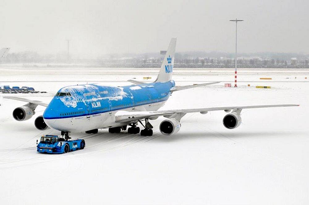

Mooie foto van de BUP, dacht ik, op weg van Oost naar Centrum.
Onder die omstandigheden vaak een lange tocht omdat de Havendienst haar sneeuw-ruim prioriteiten bij de active runways heeft liggen.

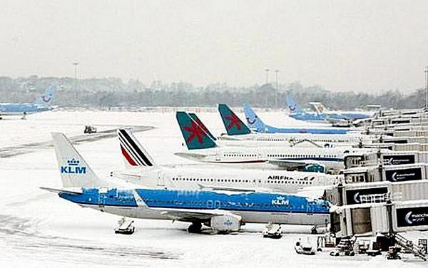

Een Manchester nachtstopje.
Als van Gaal nog in Nederland moet zijn komt hij zeker niet op tijd.

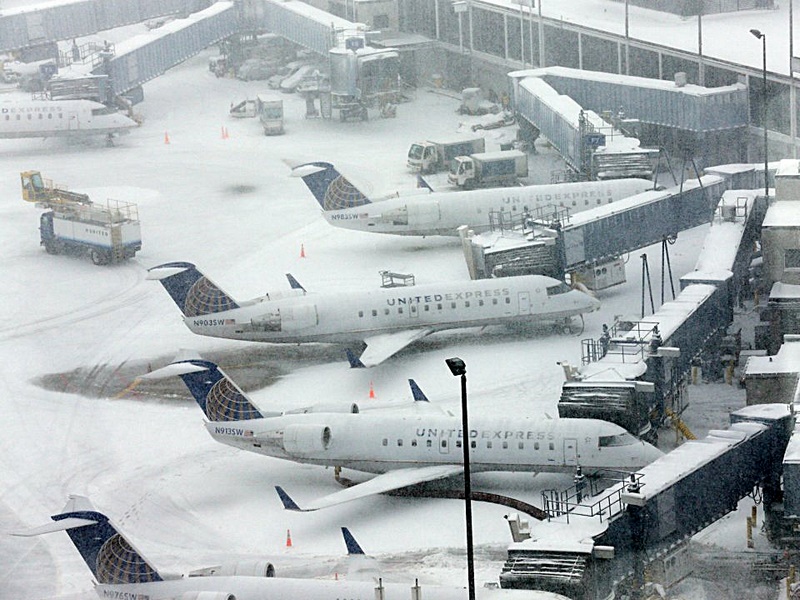

Een Chicago domestic terminal van United.
Er staat één spuitwagen klaar om te gaan deicen.
Gooi de timetable maar over boord...

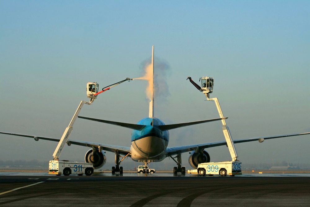

Een aardige KLM prent met symmetrie, gevormd door de deicing trucks 309 en 311 is de volgende.
Ik had gehoopt dat mijn onvolprezen Airbus A 310 er tussen zou staan om de nummering helemaal kloppend te maken.
Maar de foto is van latere datum, en er staat een Boeing tussen, 76, of 77. Ik zou het niet weten..
Bijlage 22726

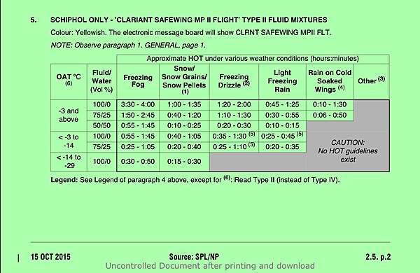

Het is aan Ground Control om er voor te zorgen dat het taxiën zo smooth en efficiënt mogelijk kan gebeuren nadat er gespoten is, want de totaal toegestane taxi- en take off tijd samen zijn aan een maximum gebonden.

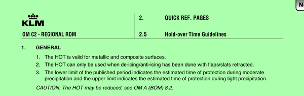

Bepaald door de HOT, de Hold Over Time.
Dat is de tijdspanne waarin de deicing fluid nog effectief (en geldig) is, gerekend vanaf 'een'
begintijdstip van het spuiten. Bij de 'two step' deicing schuift dat op.
Dat tijdstip wordt bepaald door de IJsmannen en door gegeven aan de cockpit.
Van belang is te weten wat voor soort of Type deicing fluid is gebruikt, wat de temperatuur was en de mengverhouding in 100/100, 75/25, glycol/water verhouding.
Ook dat wordt doorgegeven.
Met de buitenluchttemperatuur, OAT, en de neerslag als die er is, wordt de HOT-tabel ingegaan.
Neerslag bepalen is een variabele waar men verstandig mee om moet gaan.
Valt er light or moderate snow: daar zijn dan nog verduidelijkende zichtwaarden voorgegeven.
Maar valt er freezing drizzle of is het light...? Ja, wat eigenlijk? Moeilijk te bepalen, met ruimte voor interpretatie.

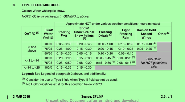

In plaats daarvan heb ik een al gekuiste Type II tabel voor gebruik in KLM.
Bijlage 22727
Bijlage 22728
Het blokje -3 tot-14 graden nemend:
Onder sneeuw omstandigheden en een 75% mengsel, als dat toevallig in de truck zat, houdt het op bij twintig minuten.
Bij 100% heeft men een half uur de tijd om airborne te geraken.
Type IV is uiteraard beter; er komt dan gemiddeld een kwartier bij.
Maar het is lang niet overal voorradig.
Voor KLM op Schiphol is er een speciale Type II fluid met de merknaam Clariant.
Dat zal wel groot zijn ingekocht, want het is duur spul.
Maar daarmee is men wel van een hoop zorgen over wachten en vertraging af...
