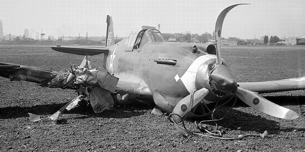

Propeller bladen doen rare dingen als ze ergens tegen aankomen. Belangrijk bij vaanstand is dat een propeller geen platte plank is.
http://www.airpages.ru/eng/mn/b20_26.jpg
Het buitenste deel wil de propeller tegen de klok in draaien en het binnenste deel met de klok mee.
