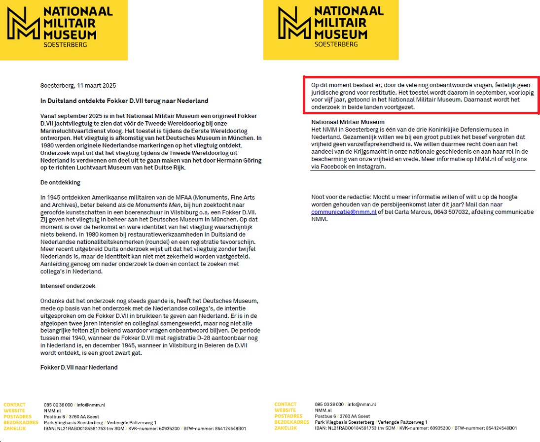

Er is echter al wel besloten dat het toestel vanaf september 2025 voor minstens vijf jaar in bruikleen gegeven wordt aan het NMM.
Zie onderstaand persbericht van NMM (rode omlijning is door mij).
Zie ook onderaan deze NMM webpagina: https://www.nmm.nl/nl/stories/fokker...DIwNTQ1NTcxMTg.
Bijlage 36529
