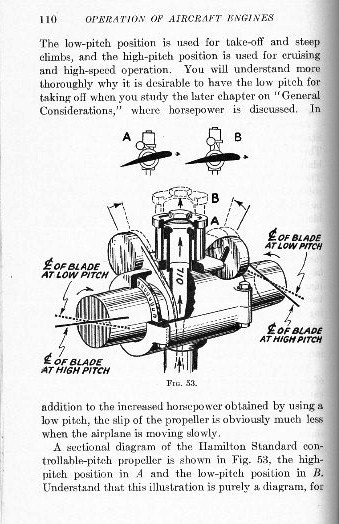

De propeller met verstelbare spoed begon zijn intrede te maken in de luchtvaart.
Hoger benodigd vermogen en een efficiënter gebruik was de reden.
De uit één stuk bestaande houten propellers van de T IVA werden vervangen door metalen Hamilton Standard schroeven.
Eerst twee-bladig en iets later ook de drie-bladige prop.
Bijlage 14913
Ze waren vooralsnog beperkt tot twee standen: fijne spoed voor hoge vermogens bij lage snelheden, en grove spoed tijdens de kruisvlucht. (Fine and coarse pitch).
De Technische Dienst werd -(denk ik)- goed op de hoogte gebracht van het nieuwe hydraulische systeem in de propellernaaf, waarmee de spoed werd versteld.

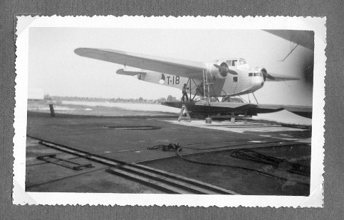

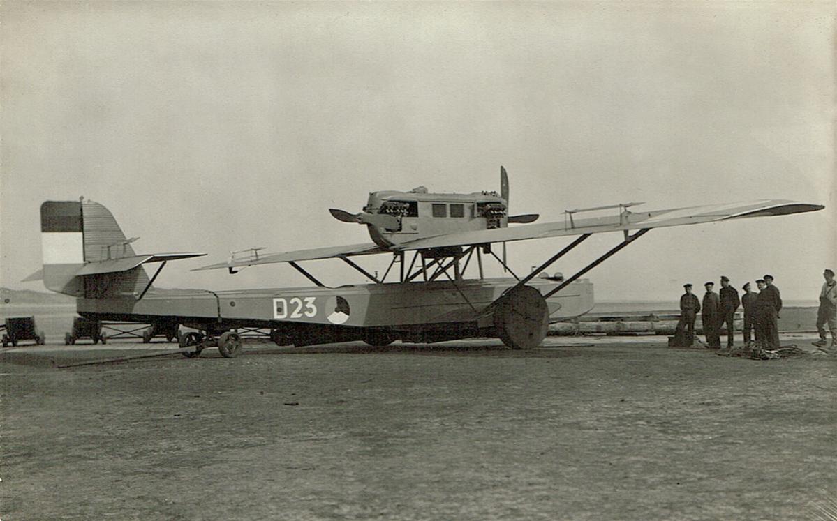

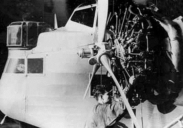

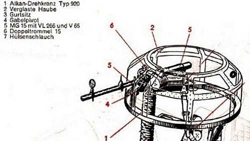

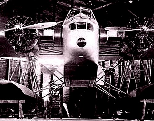

De laatste zes kisten, vanaf de T-19, werden voorzien van een verbeterde draaibare neus-mitrailleur-koepel, en ook nog een in de rug.
Dat had een markante verandering in het aanzicht tot gevolg.
De koepels zijn van het merk ALKAN, het typenummer weet ik niet.
Mijn indruk is dat er door Fokker in deze nogal 'geleend' werd van Dornier.
Mogelijk door ruimte gebrek in de neus werd de koepel op de T IVA bepaald geen aerodynamisch hoogstandje.

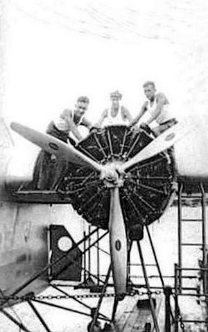

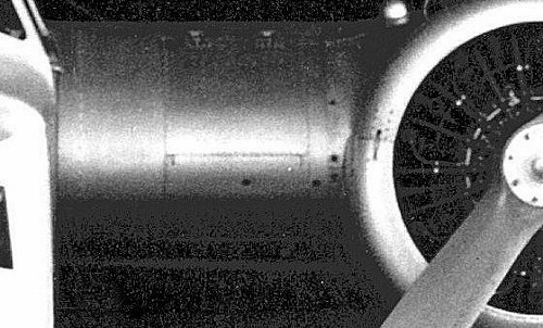

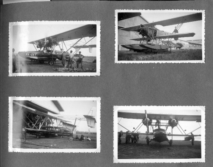

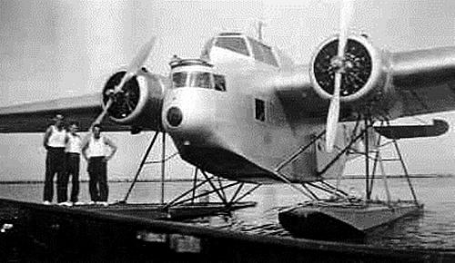

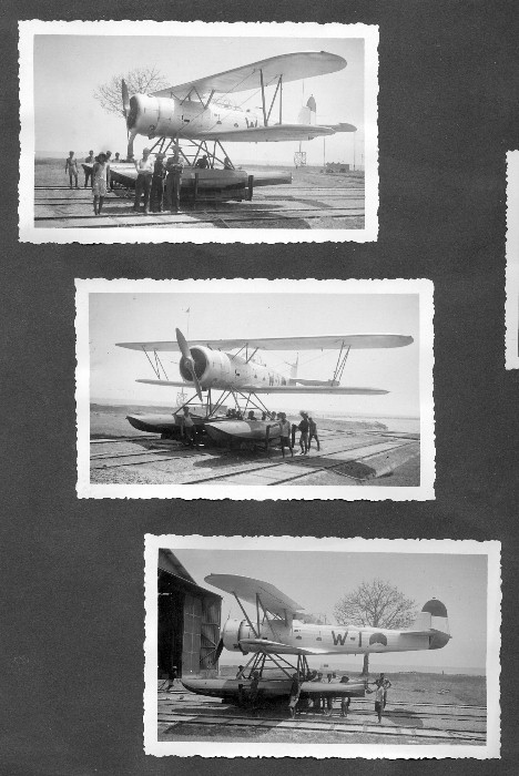

Op het net vond ik een trio motormonteurs, druk doende aan een T IVA.
Ze waren duidelijk via de trap aan de buitenzijde van de motor omhoog gekomen, maar wat me opviel was dat de linker man op een platformpje staat.
Op zich is dat niets abnormaals in 1937, maar ik had het hier niet verwacht omdat Fokker zich nog steeds behielp met volledig houten vleugels.
Dat daaruit een platform geklapt kon worden met sta-sterkte was niet in me opgekomen...

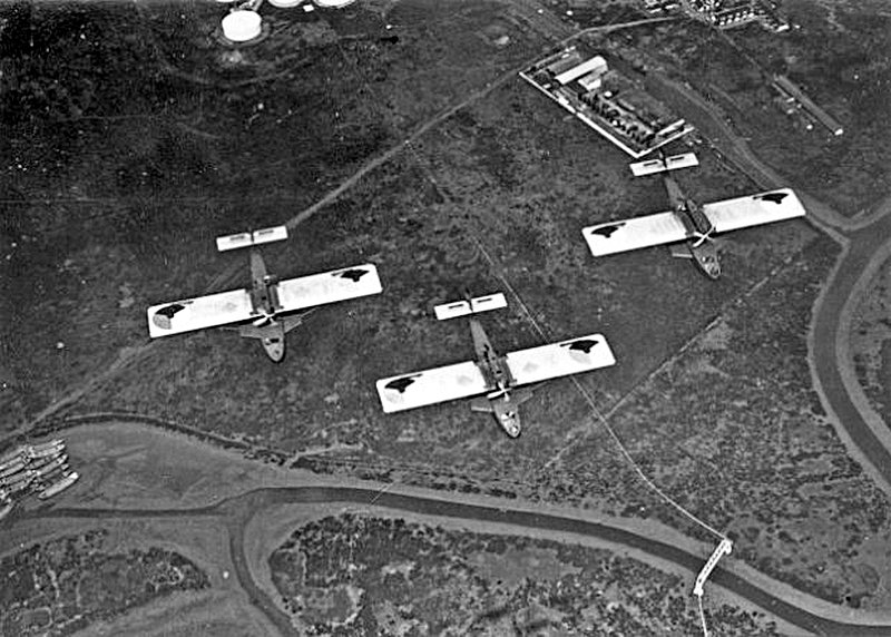

Men zoekt dan verder, en zo vond ik toch nog een voor-aanzichtje, met tegenlicht weliswaar, maar waar toch heel duidelijk geopende platforms op te zien zijn.
En als ik echt goed had opgelet dan had ik al op de groepsfoto kunnen zien dat er panelen zaten in de vleugelvoorrand tussen de romp en de motoren.
Nou ja, vleugel-rand: noem het maar 'welving'.

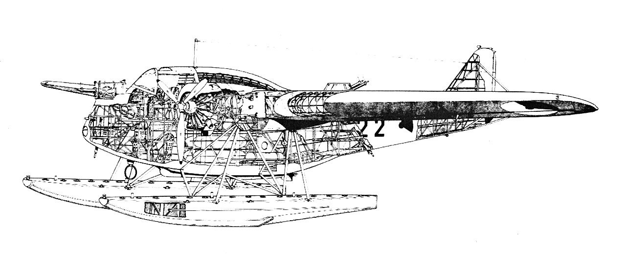

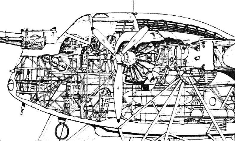

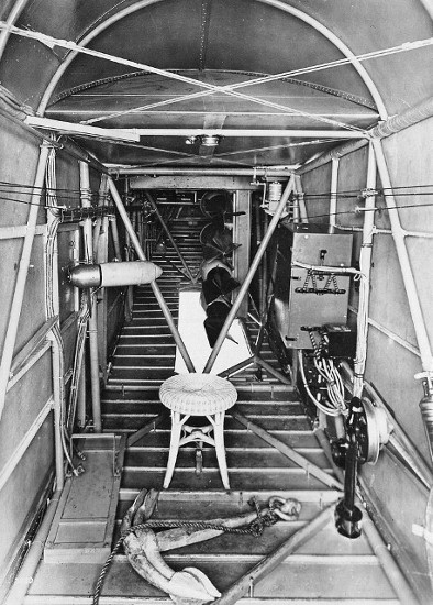

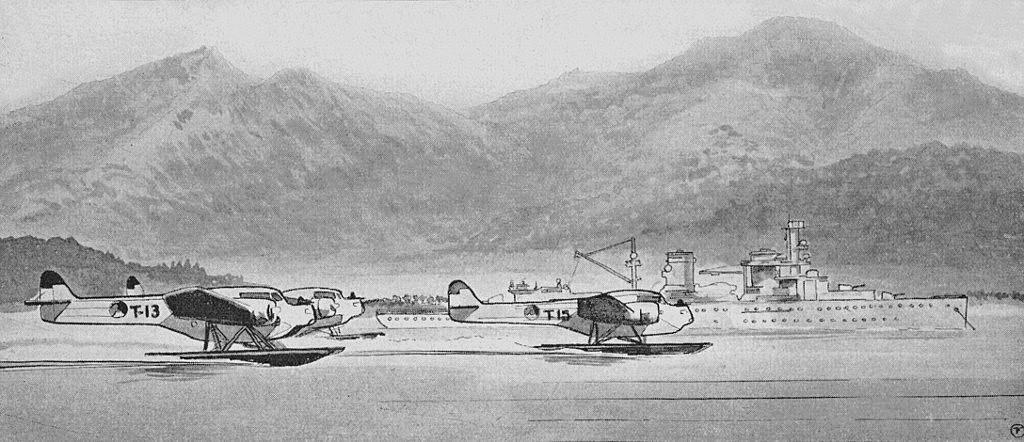

Dan vond ik nog een opengewerkte tekening, een cutaway drawing.
Een van vóór het tijdperk van de gebroeders Das.
Voor wie de Dassen niet kent:
Zij kwamen begin vijftiger jaren met een opengewerkte tekening van de Supermarine Swift.
Dat gaf een hoop commotie omdat er spionage in het spel zou zijn.
Ze hadden gewoon goed nagedacht en slim gecombineerd.
Zie: https://www.youtube.com/watch?v=jR2xIKn8fjQ .
De opengewerkte tekening laat een behoorlijk krijgshaftige T IVA zien.
Niet alleen de nieuwe Alkan koepels worden getoond, maar ook nog eens twee naar beneden wijzende mitrailleurs in de neus en de buik.
Hopelijk was de vuur-sector van het schiettuig in de neus zodanig begrensd dat de drijvers waterdicht bleven...

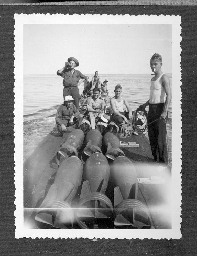

Het 'bommenkastje' is ruim uitgevoerd, met vier forse bommen, twee bij twee opgehangen.
Bijzonder is dat er een torpedo onder de romp is aangebracht die ik nog op geen enkele foto heb mogen terug zien in de praktijk.
Maar dat kan natuurlijk aan mij liggen...
Of die bommen vrijelijk langs de torpedo konden worden gelanceerd
is uit de tekening niet op te maken.
Het is wél te hopen.

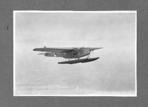

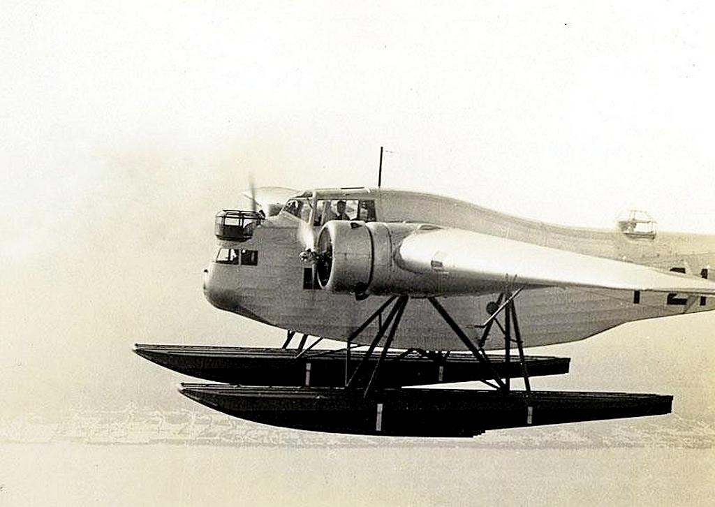

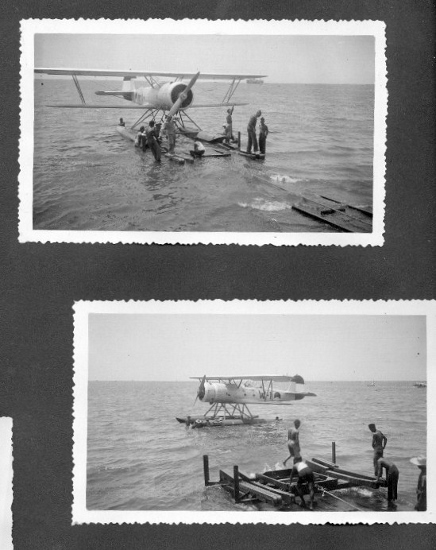

Als laatste foto de vliegende versie van de T IVA.
'Koffervis' is het eerste dat bij me opkomt.
De inkijk in de cockpit op het 'upperdeck' vanuit een iets hogere positie is apart.
Op deze foto is ook nog te zien dat een oude MLD-Marine traditie in stand is gehouden.
De drijvers namelijk zijn nog steeds uitgerust met stootwillen aan de voorkant, de touwwerk-'leguaantjes', zie deel 3 van dit topic.
De Martin Seamaster had ze niet meer...

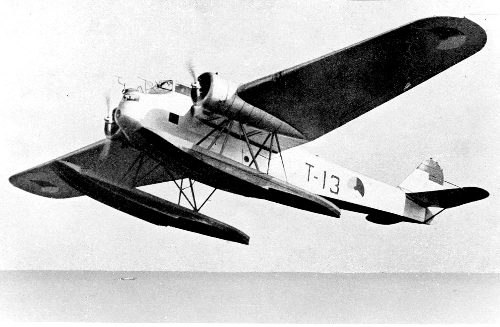

Het behelst uitsluitend de Fokker T IVA, T-13.

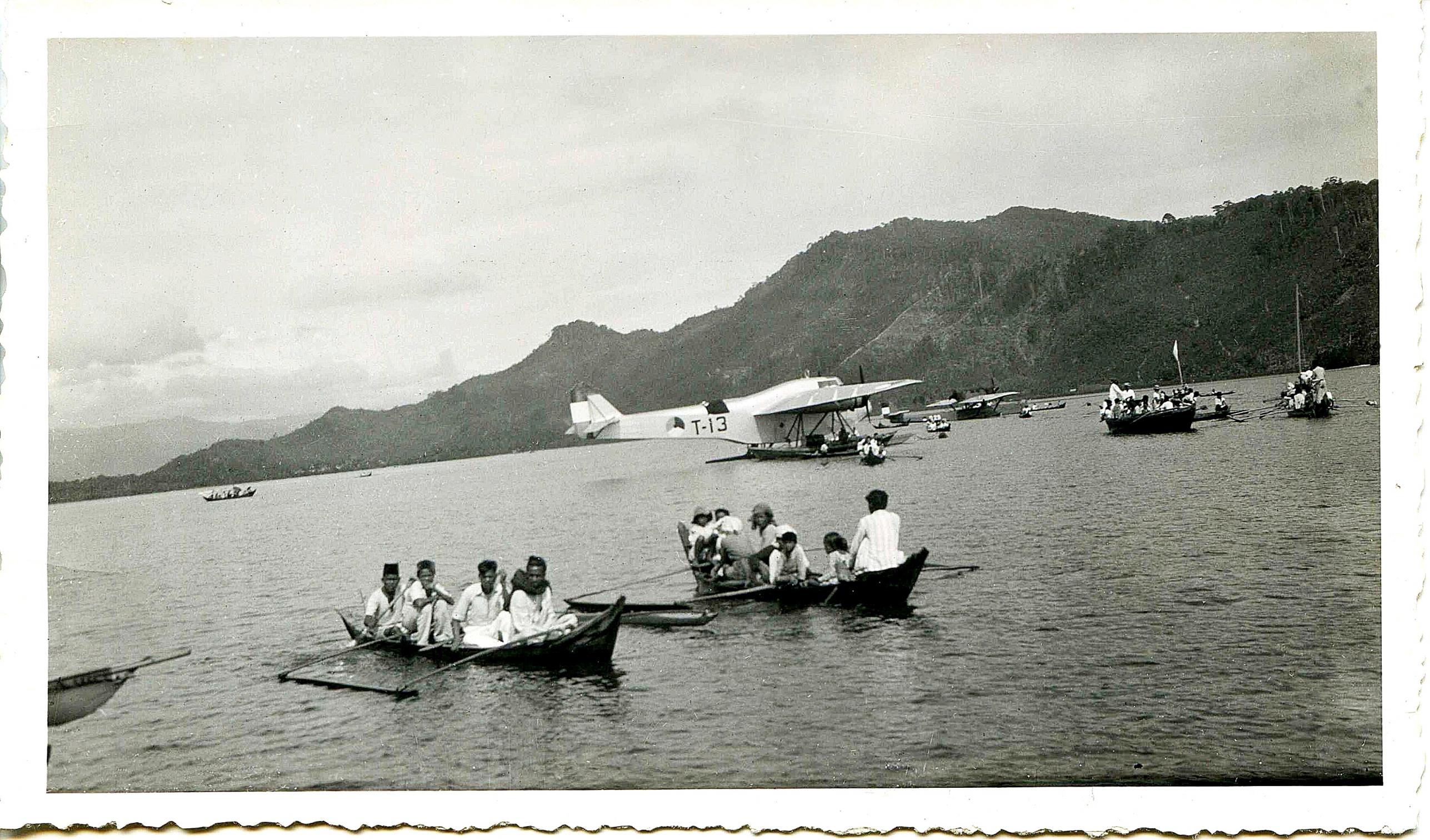

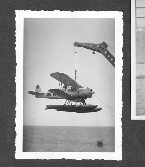

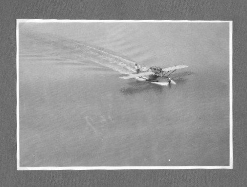

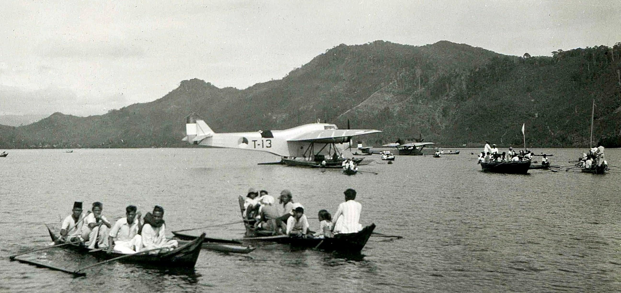

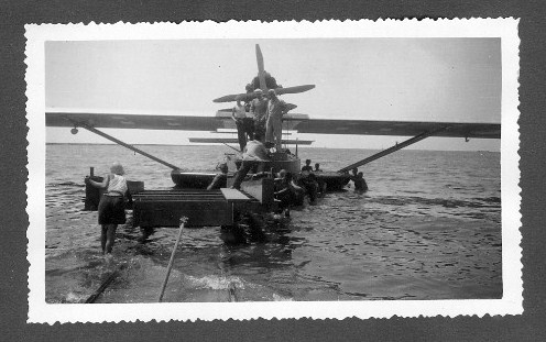

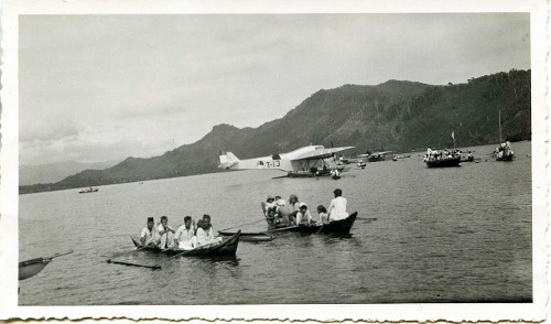

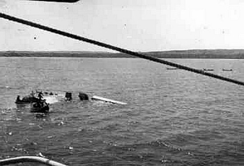

Deze opname van de net losgekomen kist is een fraaie; ik had hem nog niet eerder ergens gezien.
Bijlage 15613

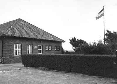

Voor hem werd het eerste gebouwtje aan de Katwijkse kant van Valkenburg ingericht.
Ik maak even een zijsprongetje:

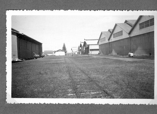

Dat Duitse gebouwtje dat 'Bureau CMLD' ging heten, zag er wat 'gewoontjes' uit, miste de grandeur van het hoofdgebouw, waar de Commandant van het MVKV in huisde.
Bijlage 15615
En dat klopte want het er naast gelegen, identieke gebouwtje was dat van de dienstdoende 'Officier van de Wacht Vliegkamp'.
Die functie werd voor 24 uur aaneen bekleed, per toerbeurt.
Het slachtoffer mocht die dag niet vliegen, zich niet ontspannen ophouden in de Longroom (Mess), en moest een paar maal per nacht 'de Ronde' over het veld doen, vanuit het buur-barakje van de CMLD.
Daartoe had je dan de beschikking over een KM zwarte DAF 33, met chauffeur.

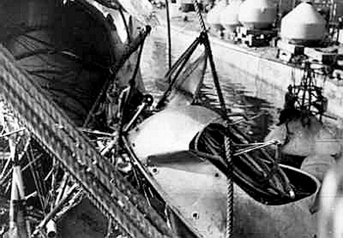

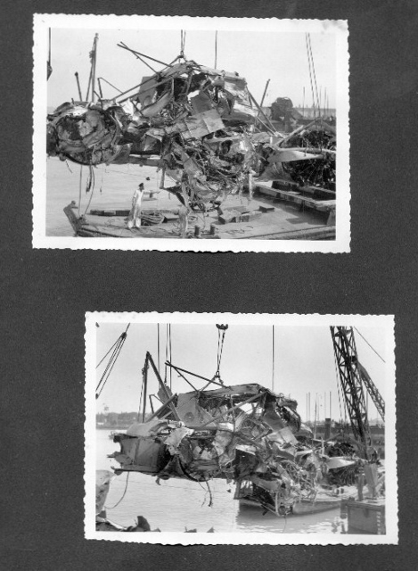

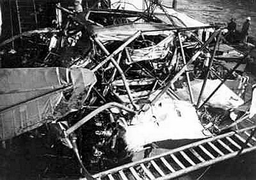

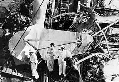

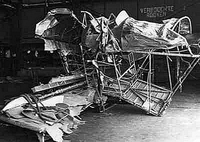

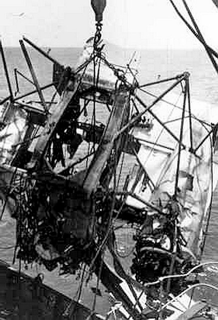

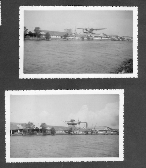

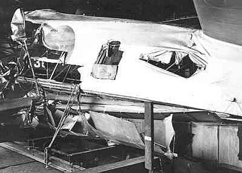

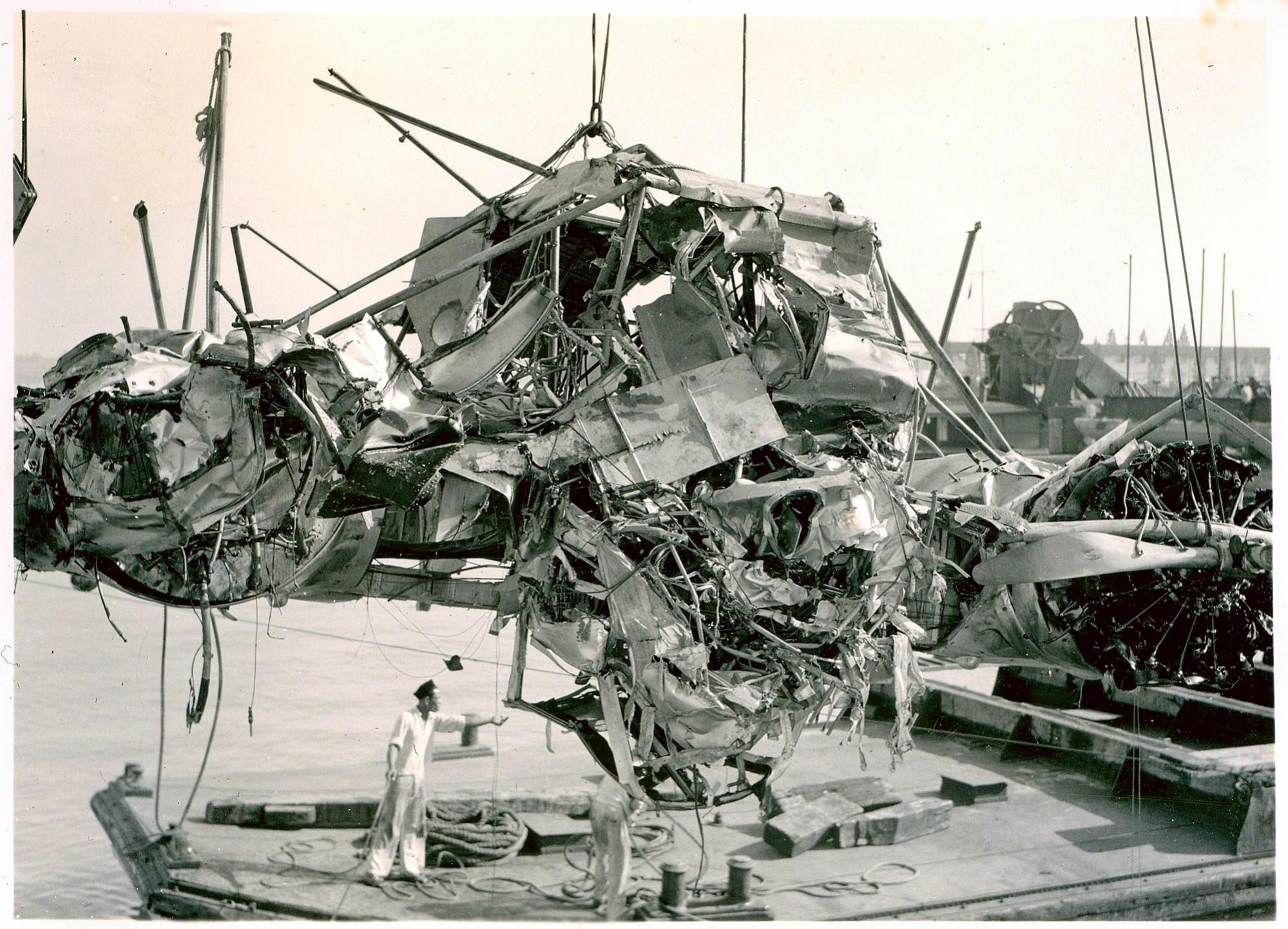

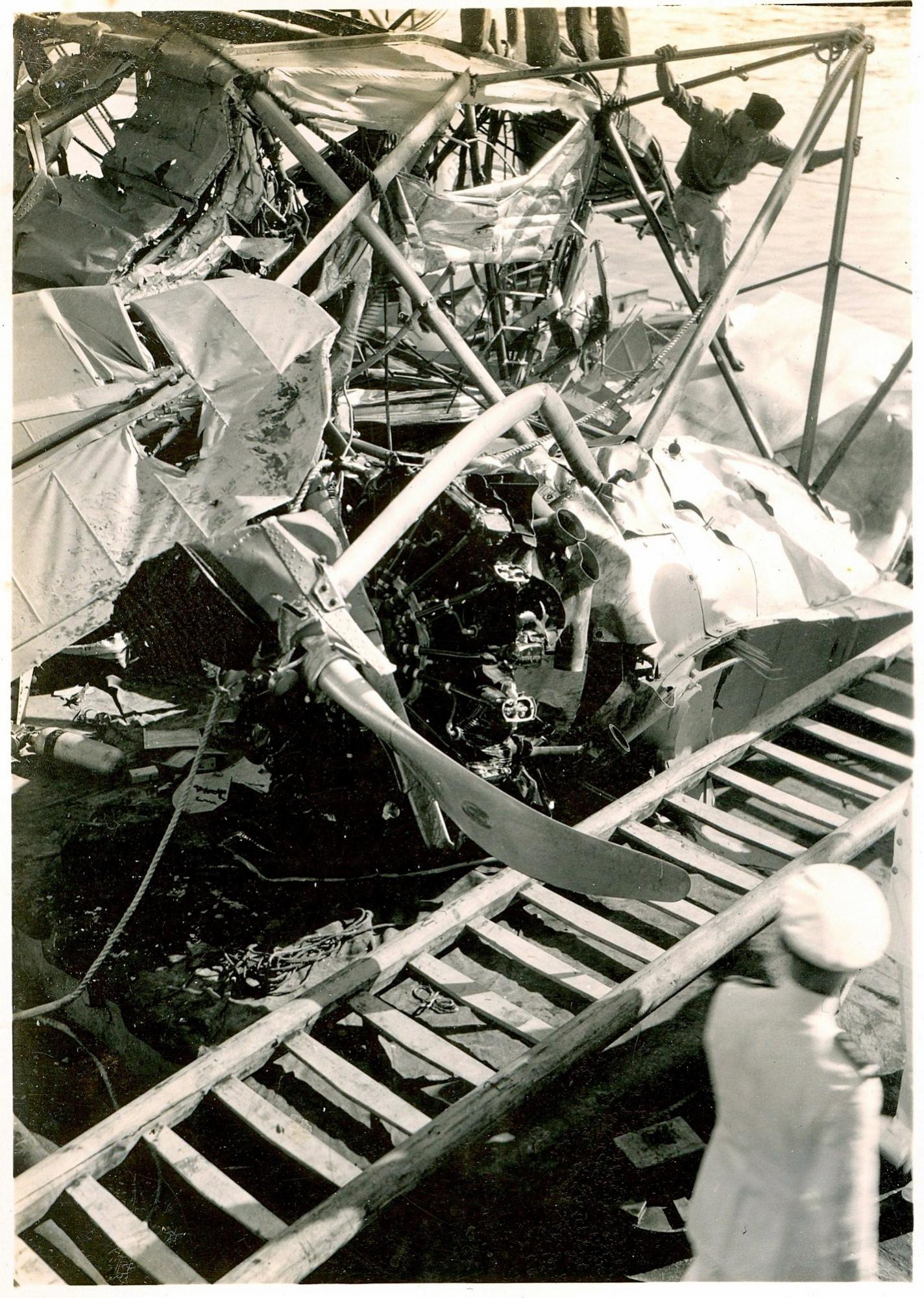

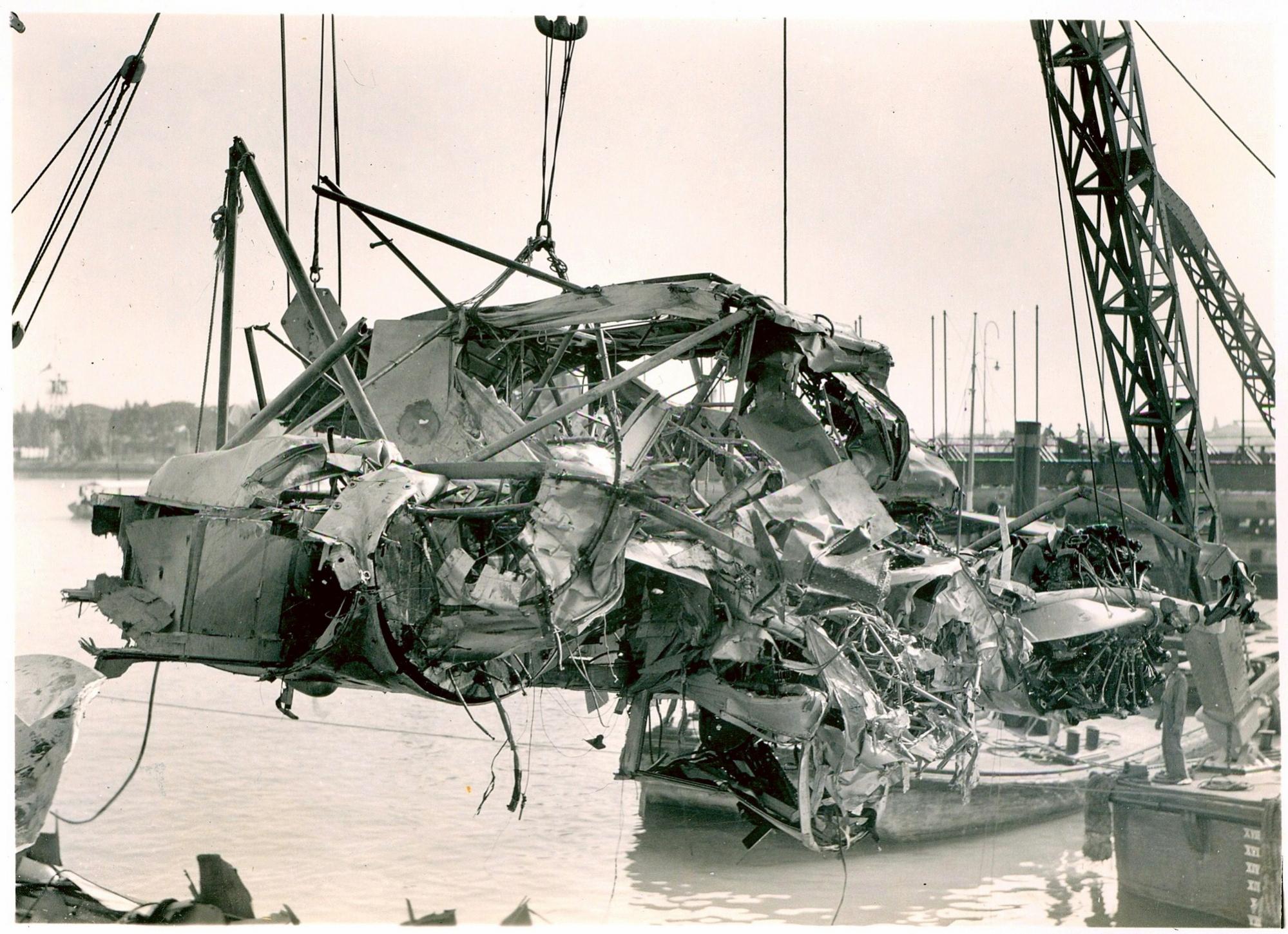

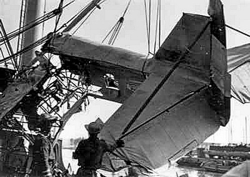

In het album zitten vier foto's van de aanvoer van het wrak van de T-13, middels het werkschip Pollux.
Het vliegtuig hangt in de kraan, unceremoniously op z'n kop, om op de kade te worden neergezet.
Bakboords motor is er af gerukt.

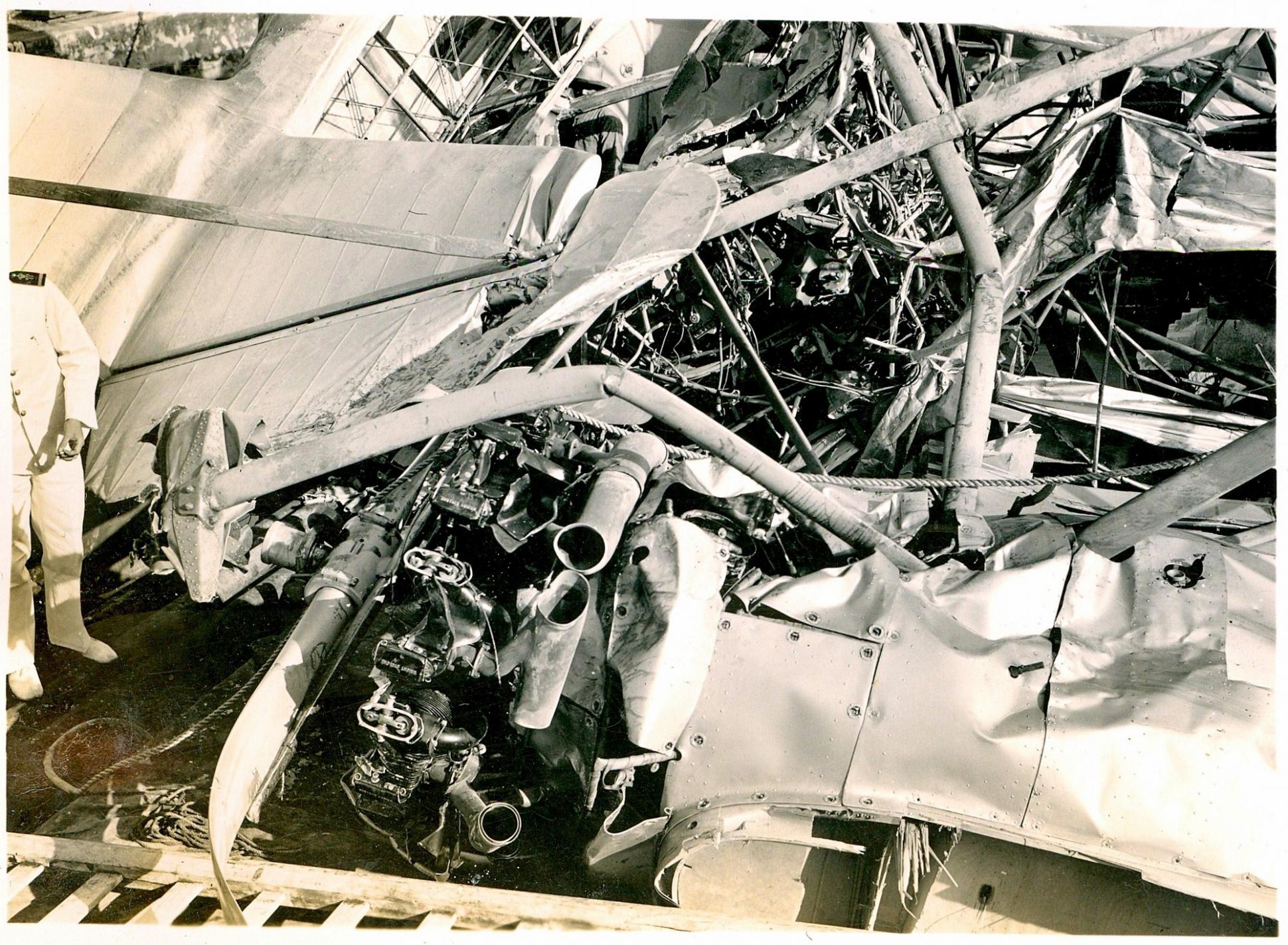

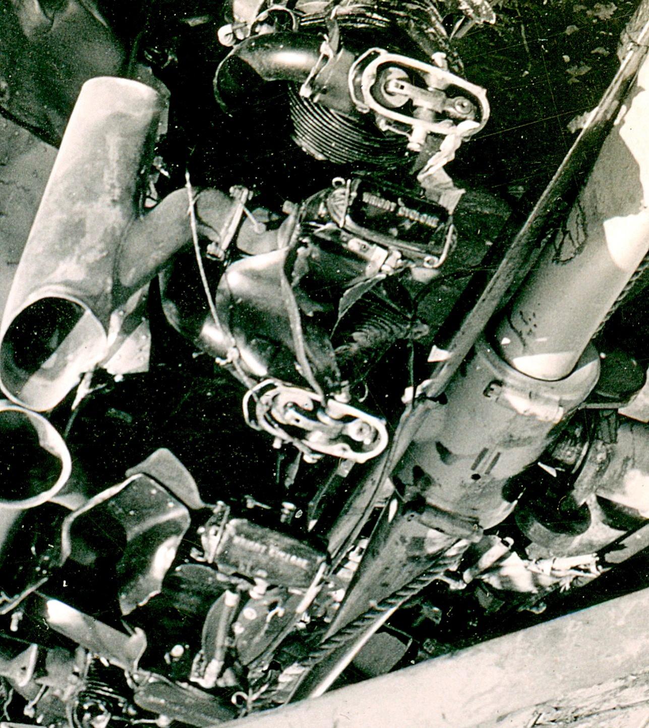

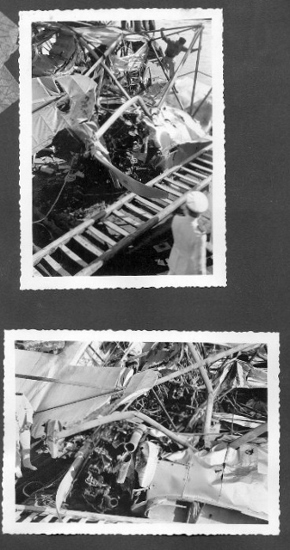

Uit deze foto's heb ik drie detail onderdelen afgeleid.
1 De Wright Cyclone van boven gezien.
Van de twee kleppendeksels per cylinder ontbreken er een paar; de klep-tuimelaars zijn goed te zien.
Op ieder zwart deksel heeft de volle naam van de motor gestaan.
Bijlage 15628

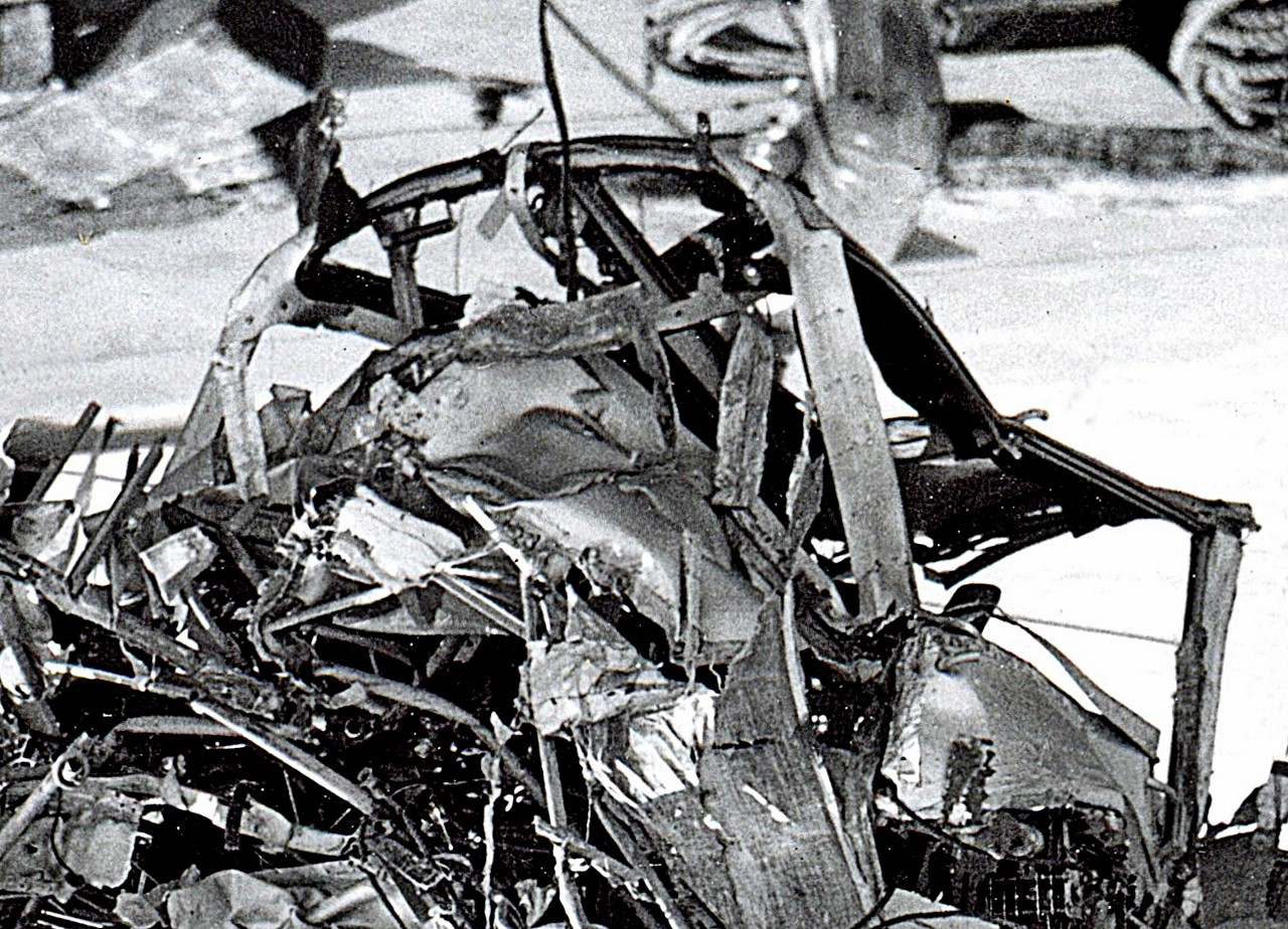

2 De omgeving van de cockpit heb ik omgedraaid, weer 'rechtop' gezet.
Woorden overbodig.
Bijlage 15629

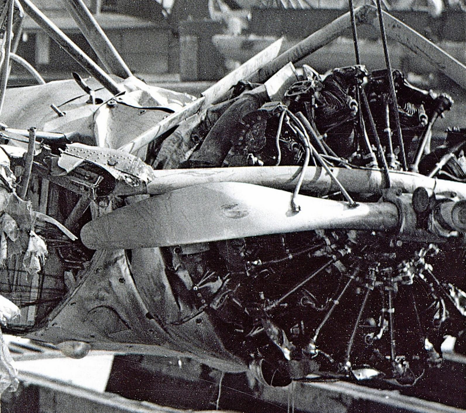

3 De linker motor is niet op de foto's te ontwaren; hij is van zijn motorbok af geslagen.
Te zien op foto's 10 en 11.
Dat betekent meestal dat hij tijdens de klap op het water heeft gedraaid, en wel met een fors toerental.
De rechter motor zit nog wél vast aan de constructie.
De propeller is getordeerd, waaruit blijkt dat hij ook heeft gedraaid tijdens de impact.
De twee-standen Hamilton propeller staat in grove spoed
Bijlage 15630
En ter toelichting:
Bijlage 15631
Grove spoed houdt in dat ze niet van plán waren te landen, want dan zouden de propellers
in fijne spoed gestaan moeten hebben. Dit om een groot vermogen, -indien nodig- , beter aan te kunnen.
Maar het kan ook nog zo zijn dat ze de propellerspoed-verstelling falikant verkeerd gebruikten.

Ik ben aan het einde gekomen van wat de oude Indië albums te bieden hadden op MLD gebied.
Maar beeldbank NIMH heeft er ook nog wat, die ik in klein formaat zal toevoegen.
w1 t/m w6.

De laatste drie NIMH plaatjes van het wrak van de T-13 volgen hier:
- Het centrale deel van de drijver constructie.
- Het achterdeel van de romp, rechtop gezet. In een hangar.
- Het centrale deel van de romp met vleugelwortel; bakboords
vleugeltip ligt er naast, met een verdraaide roundel.
Bijlage 15695
Bijlage 15696
Bijlage 15697
Voor een beter inzicht heb ik de binnenzijde van de T IV romp toegevoegd.
Bijlage 15698

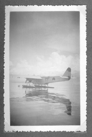

Via een MLD ingang kan ik een kiekje tonen waarop de T-13 is te zien met er achter een Dornier Wal, in de omgeving van toen, nieuwsgierig omringd door inlandse prauwen.
Horizon schuin, waarschijnlijk vanuit een wiebelige prauw genomen.
Bijlage 15699
Maar uitvergroot is het een juweeltje van een foto.
Het is puur toeval dat hier de T-13 ligt, ons onderwerp.
De Wal is de 025, of mogelijk 029, oude belettering.
De Fokker heeft kennelijk een openslaande of schuifbare rug; nooit eerder gezien, of ik moet me totaal vergissen, en is het een zeildoek over de open schutters positie tegen de hitte van de koperen ploert.
Bijlage 15700
Plaatselijke families maken er een dagje van, en daardoor lijkt het er op dat het zich érgens in de archipel afspeelt op een MLD-steunpunt.
Afgemeerd langs de stuurboord drijver ligt een grotere prauw, met. naar ik meen een benzine drum.
Dit is een typisch tafereel van hoe het toen ging, tachtig jaar geleden.
Omdat het zo mooi is volgt hier nog een zware versie van de oorspronkelijke kiek, nauwelijks bewerkt.
Bijlage 15701

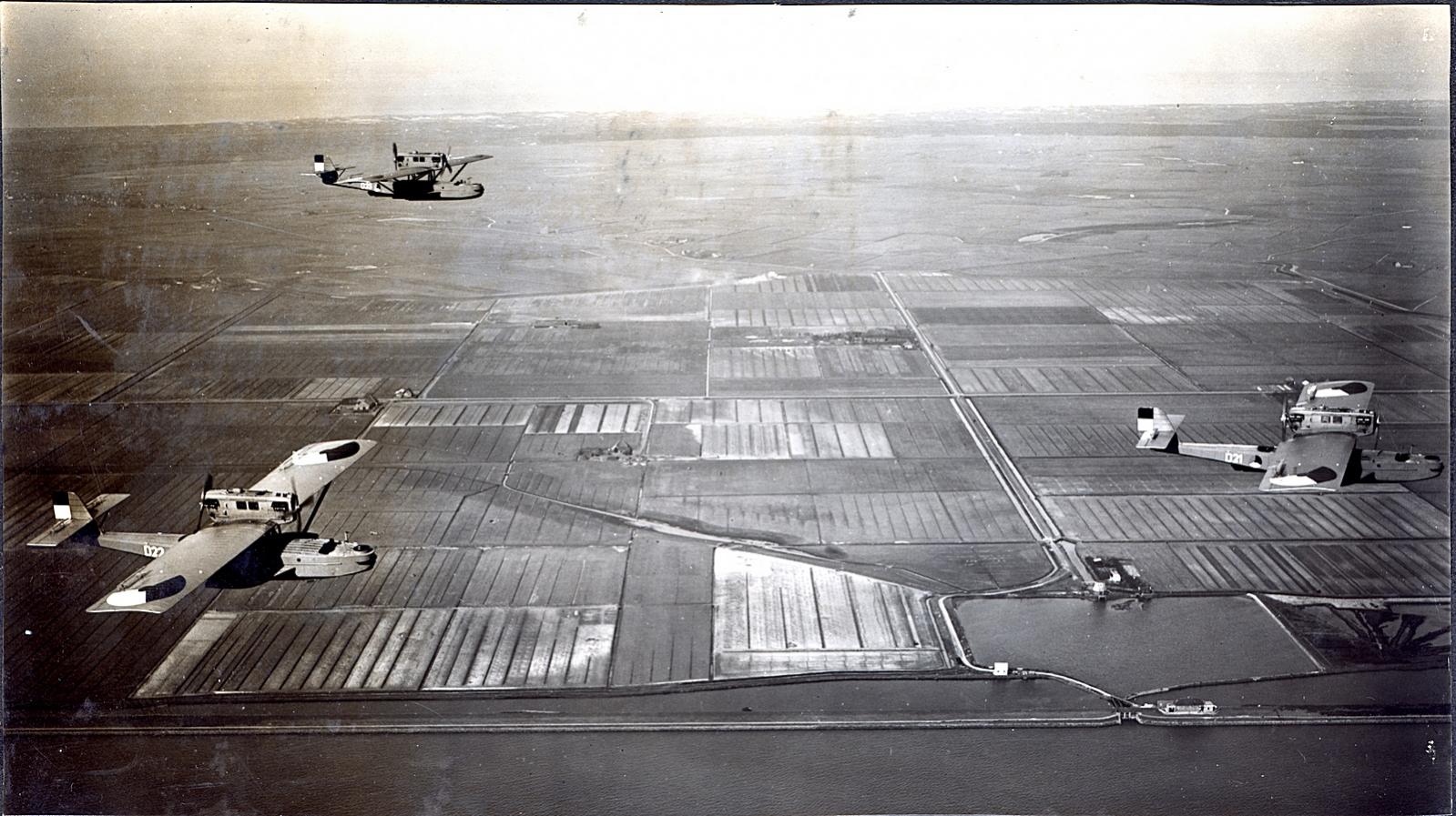

Ik wil de serie afsluiten met een virtueel groepje zee-bombardeurs.
Bijlage 15702
Deze formatie bevindt zich in de start.
De baai moet ergens een plek krijgen; ik hou het maar op Oost Borneo.
Rest er een mooi beeld:
De T-13, die in gezelschap voort ploegt en dat eeuwig zal blijven doen.
Twaalf october 1937 ligt ver achter haar.
De tekening blijft...

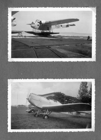

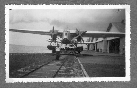

Mijn vader heeft zich niet aan een positie gewaagd van deze zelfde foto, maar heeft hem als de D21 in zijn album geplaatst.
Kennelijk op een tijdstip nadat de 22 al verongelukt was en de 23 verbrand in Indië.
De 21 hield het inderdaad het langst vol, héél lang eigenlijk voor dir tijd...

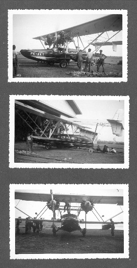

Bijlage 24190
Als je topografisch onderlegd bent rond 1929, dan hoop ik dat je enig idee hebt waar deze drie Indië gangers zijn gespot op een rondvlucht voordat ze af vlogen naar de Oost.
Tot nu toe was me dat onduidelijk.
Bijlage 24194

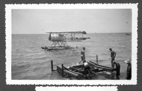

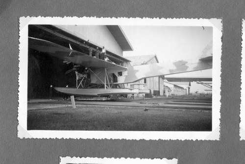

Dan had ik er nog een liggen waarvan ik altijd dacht dat het ook wel een foto van die drie zou zijn, ergens, tijdens die rondvlucht als afscheid.
Het is een NIMH'tje.
Maar zojuist viel me pas voor het eerst op dat dat niet mogelijk is.
Want:
De roundels zijn zer afwijkend ten opzichte van hoe het zou moeten!
Heeft iemand hier een antwoord op?
Bijlage 24198
