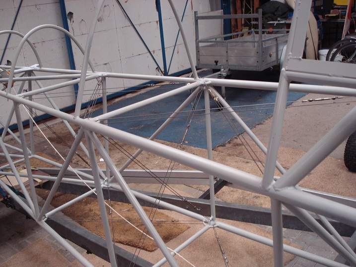

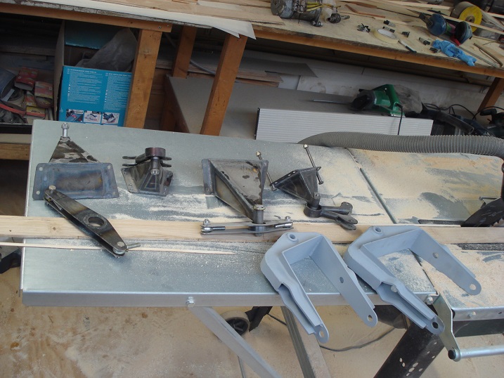

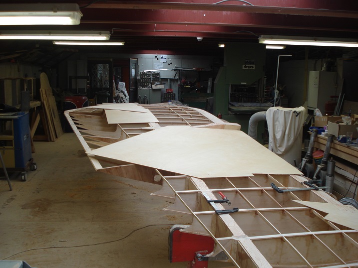

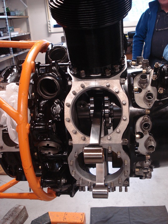

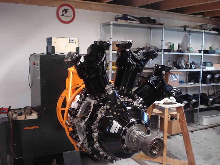

Hoi,

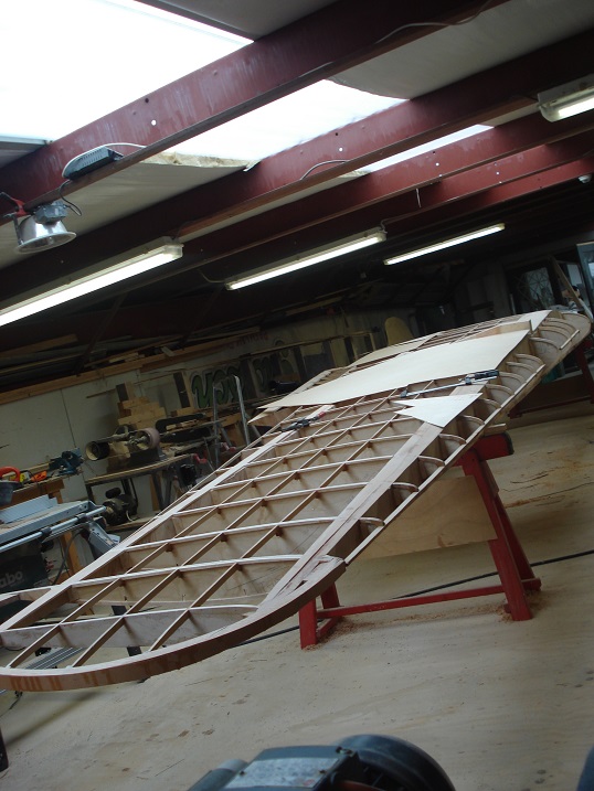

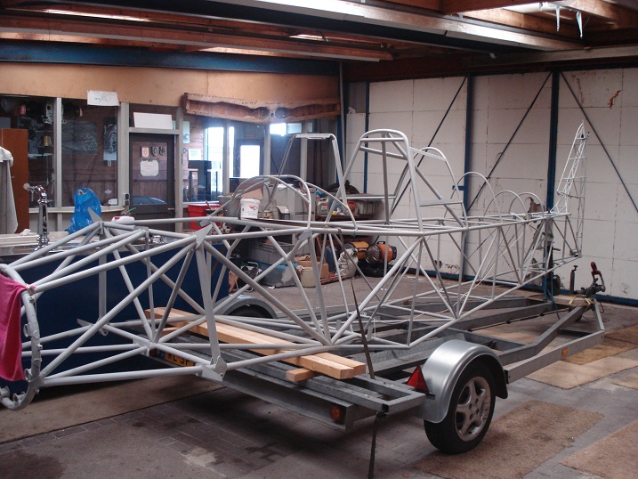

Vandaag langs geweest bij de D.XXI van Jack van Egmond. Mooi om te zien hoe goed de progressie is:thumbup: De romp is inmiddels vrijwel klaar en staat mooi in de verf op een kar. Op het moment is van Egmond begonnen met het dichtmaken van de onderkant van de vleugel. Dit hoopt hij over zo'n 3 weken af te hebben. Daarna gat hij de vleugel passen onder romp om zo te controleren of alle klopt en de vleugel uiteindelijk op juiste wijze aan de romp bevestigd wordt.
De motor hangt aan een bok in de werkplaats en maakt ook goede vorderingen. Als laatste nog een foto van diverse beslag delen welke de afgelopen tijd gemaakt zijn. Was weer prachtig om dat allemaal van dichtbij te kunnen zien!

Wat ongelooflijk prachtig zeg! Duimpjes op, petje af! En bedankt voor de update Mathieu!
Heel mooi ben blij dat ik het van dichtbij mag meemaken! Tot snel maar weer Mathieu
Prachtig, om je vingers bij af te likken!
Nou en of, wat een prachtig staalje vakmanschap!
Dit is echt waanzinnig mooi!!, dit gaat echt met grote stappen voorruit.
Verschrikkelijk mooi iedere keer weer op de stapjes van de bouw van de vleugel te zien, natuurlijk ook van de romp.
En de opbouw en revisie van de motor is behoorlijk indrukwekkend.
Echt enorm bedankt Mathieu!!!!!, voor de mooie update van een van de mooiste jagers die Nederland ooit gekend heeft.
Het is gewoon enorm gaaf om te zien waar meneer van Egmond mee bezig is.

Inmiddels de romp gepast op de vleugel en romp met vleugel doorgemeten afwijking in driehoek meting minder dan 1 mm instelhoek exact op voorgeschreven waarde, vleugel bouten moeten nog geruimd, daarna motortje passen en kunnen we verder met opbouw romp en besturing vleugel besturing en leidingen inbouwen en boven kant vleugel nadat alles gelijk geschuurd is en de treklijsten erin zitten indekken.

De romp past alle maten en instelhoek zijn in ordeBijlage 25806

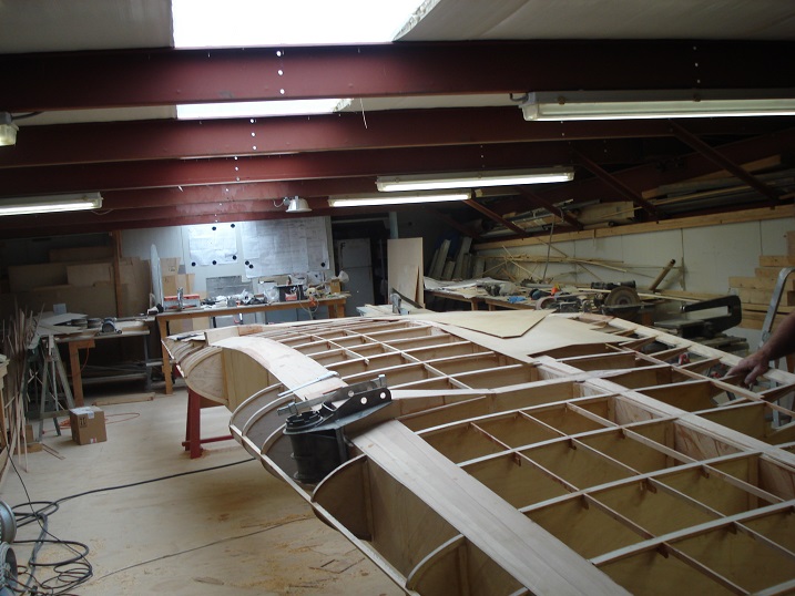

Hoi,
Vorige week ben ik nog langs geweest bij Jack van Egmond. Op het moment is hij druk bezig met het houtwerk dat aan de buizen romp bevestigd zit. Daar overheen wordt het doek gespannen. Ook heeft hij inmiddels enige onderdelen in de cockpit bevestigd. Mooi om te zien hoe goed de vaart erin zit!
Bijgevoegd een 2 tal foto's.

De onderkant van de vleugel is geheel bedekt met hout, op het moment wacht Jack op de levering van hout voor de bovenkant. Verder heeft hij een begin gemaakt met het monteren van het mechanisme om de vleugelklep te kunnen bedienen. Daarnaast is hij nog bezig met de motor.
