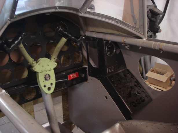

Zo, het is even een tijdje stil geweest aan het G.1 front. Gisteren weer thuis gekomen na een paar weken op zee en vandaag eindelijk een gaatje gevonden mijn hok op te ruimen en wat foto's te maken van hoe het spul er nu bij staat. Ben een beetje druk met papier werk vanavond dus alleen wat foto's en weinig tekst. Vragen zijn altijd welkom.
Bijlage 27552
De stuurhut zoals het er vanavond bij staat.
Bijlage 27551
Stuurboord kant van de stuurhut, goed zichtbaar het schakelbord in aanbouw.
Bijlage 27550
Bakboord kant van de stuurhut met gashandels en magneto schakelaars.
Bijlage 27553
Voetstuur pedalen in aanbouw.
Bijlage 27549
Verbinding buizen tussen voetstuurpedalen en hefboom waar de staalkabels aan vast zitten. Deze buizen kunnen in lengte verstelt worden.
Bijlage 27548
Detail van het lager waar de bout door gaat waarmee hij vastgezet wordt op de hefboom.

Ja, dat is wel de bedoeling maar zal nog wel even duren. Is een nogal bewerkelijk gebeuren, eerst de juiste mal maken en dan het triplex snijden en plakken.
Krijg ruzie met de buren als ik die eraan zou maken! Gaat hem dus niet worden.
