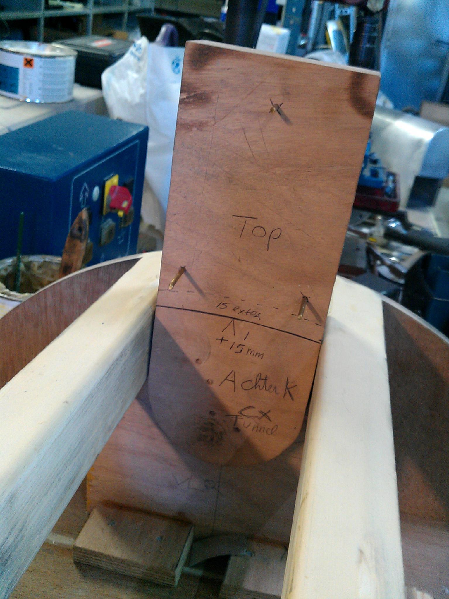

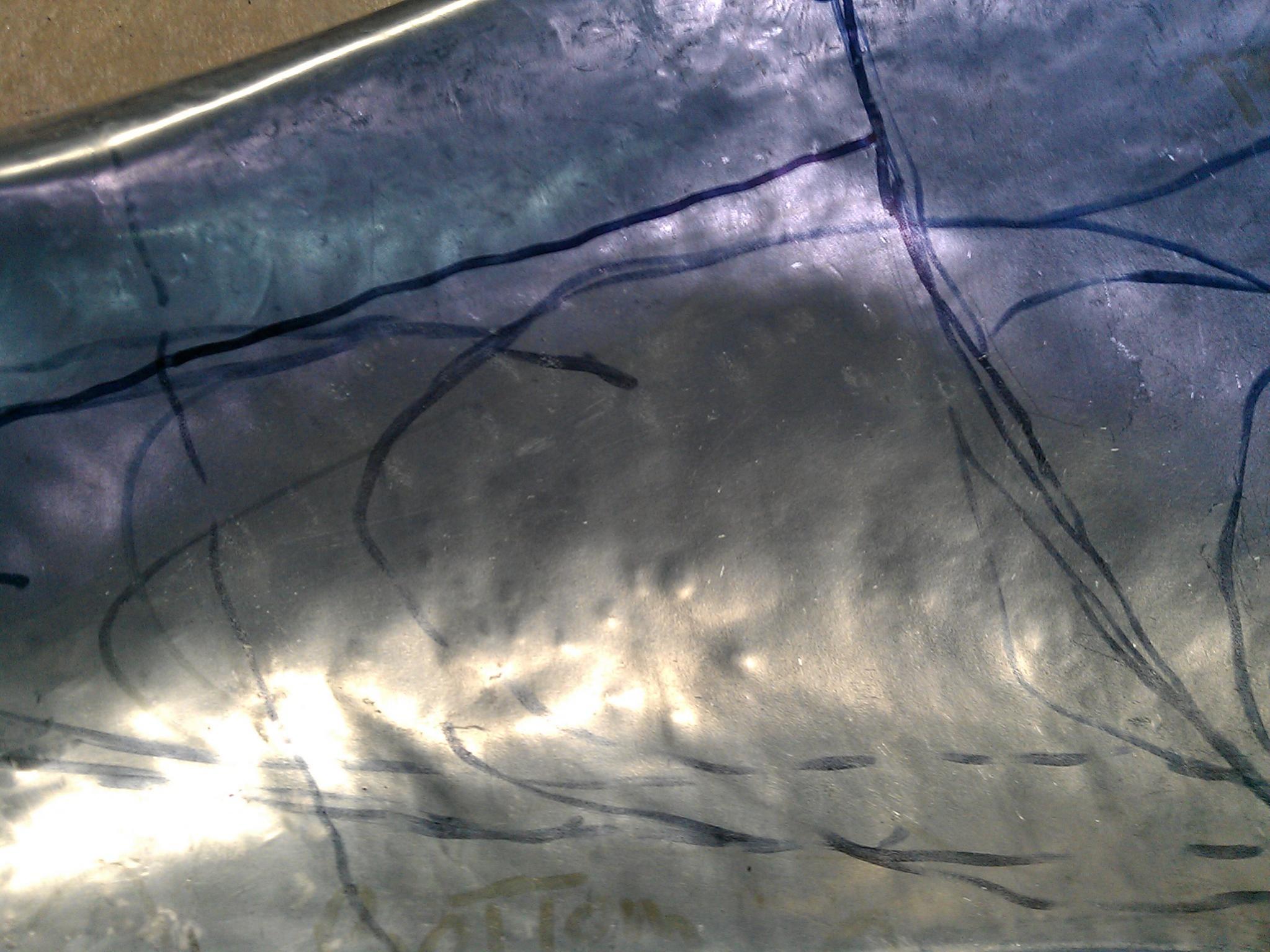

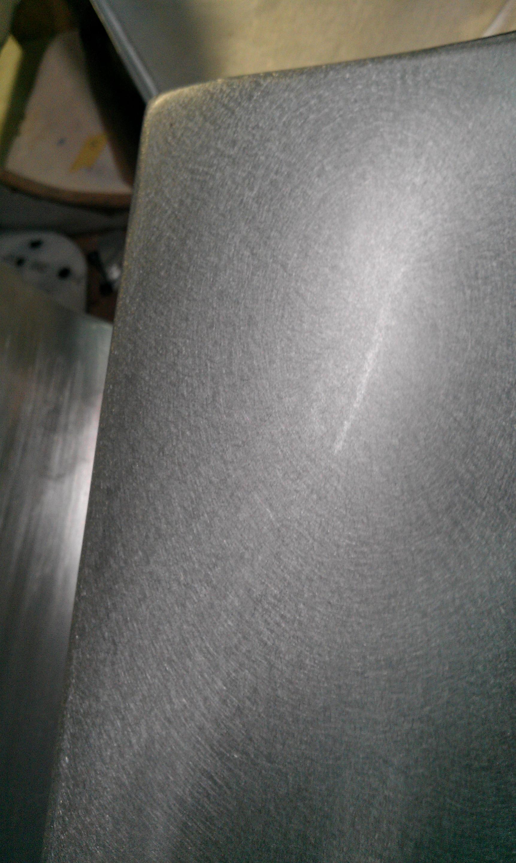

Het opstrakken van de hamerslag en het eindresultaat tot een mooi strak paneel waar weinig plamuur nodig is .
Bijlage 3948
Bijlage 3949
Bijlage 3950
Bijlage 3951
Bijlage 3948
Bijlage 3949
Bijlage 3950
Bijlage 3951

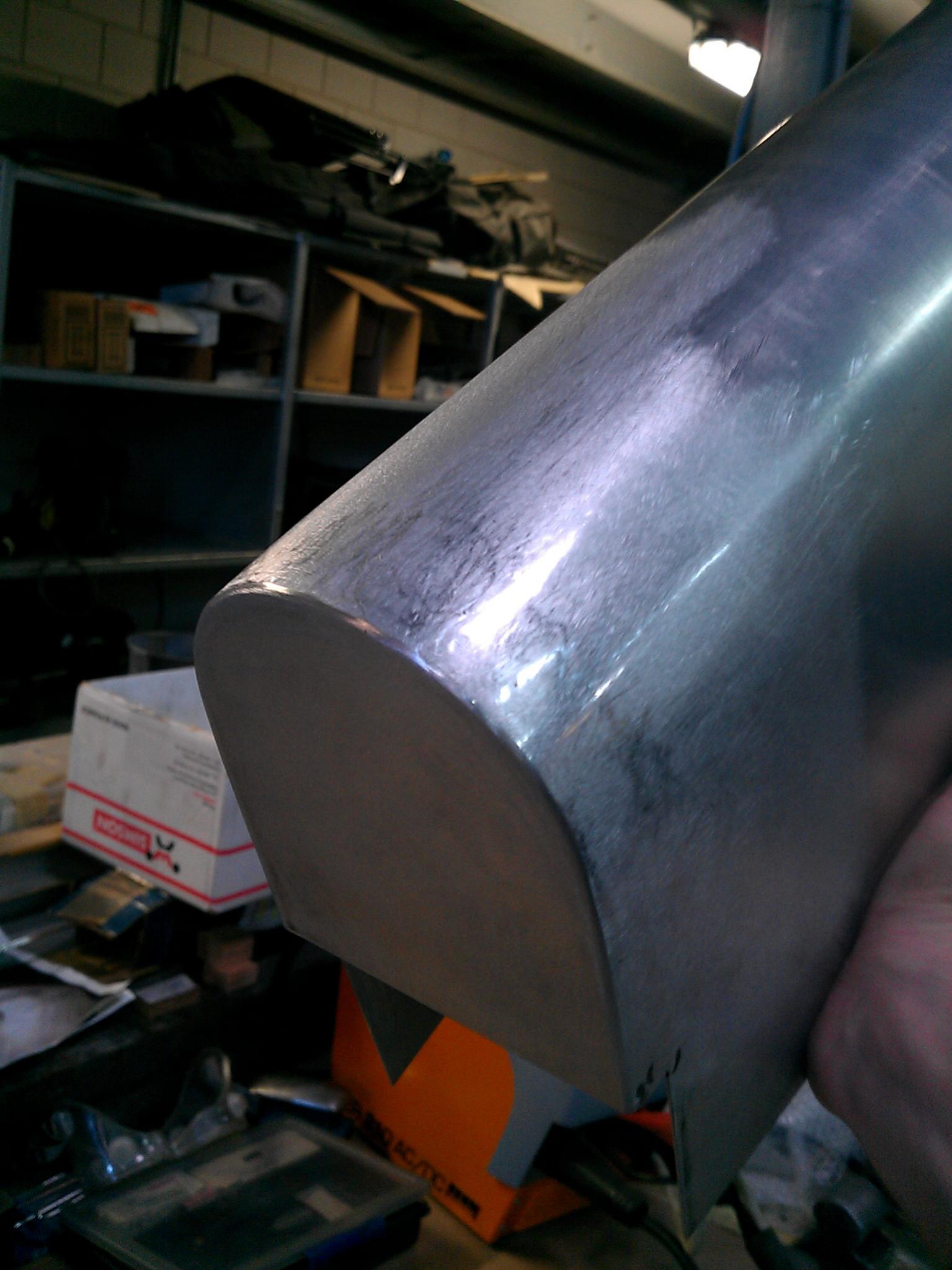

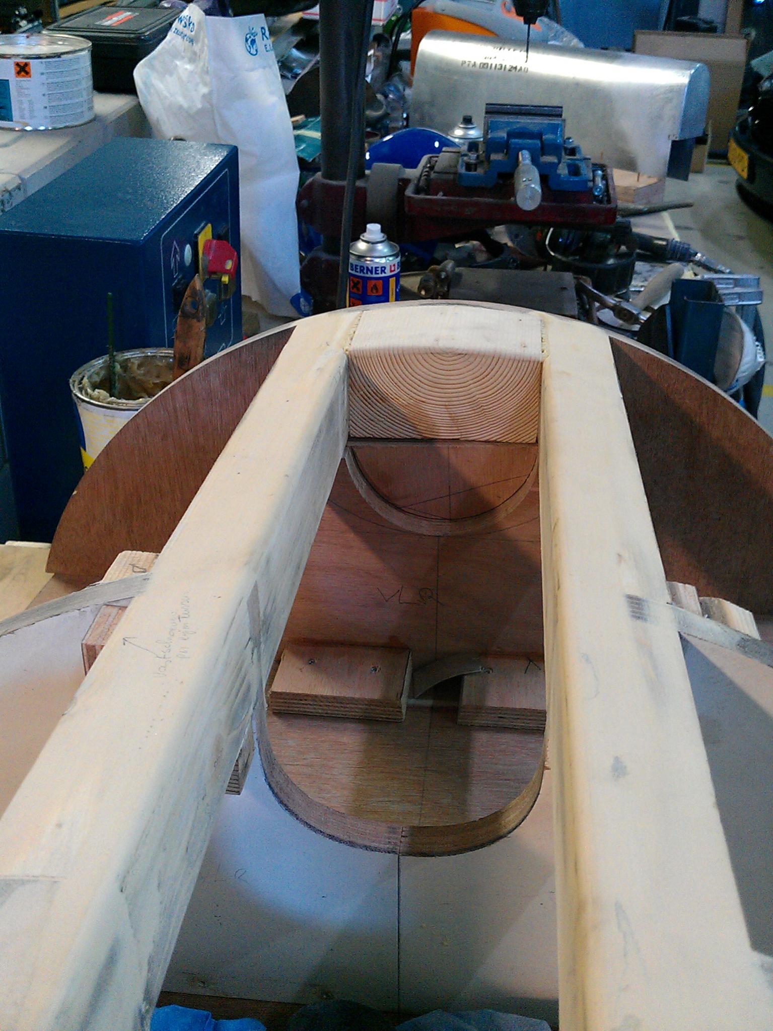

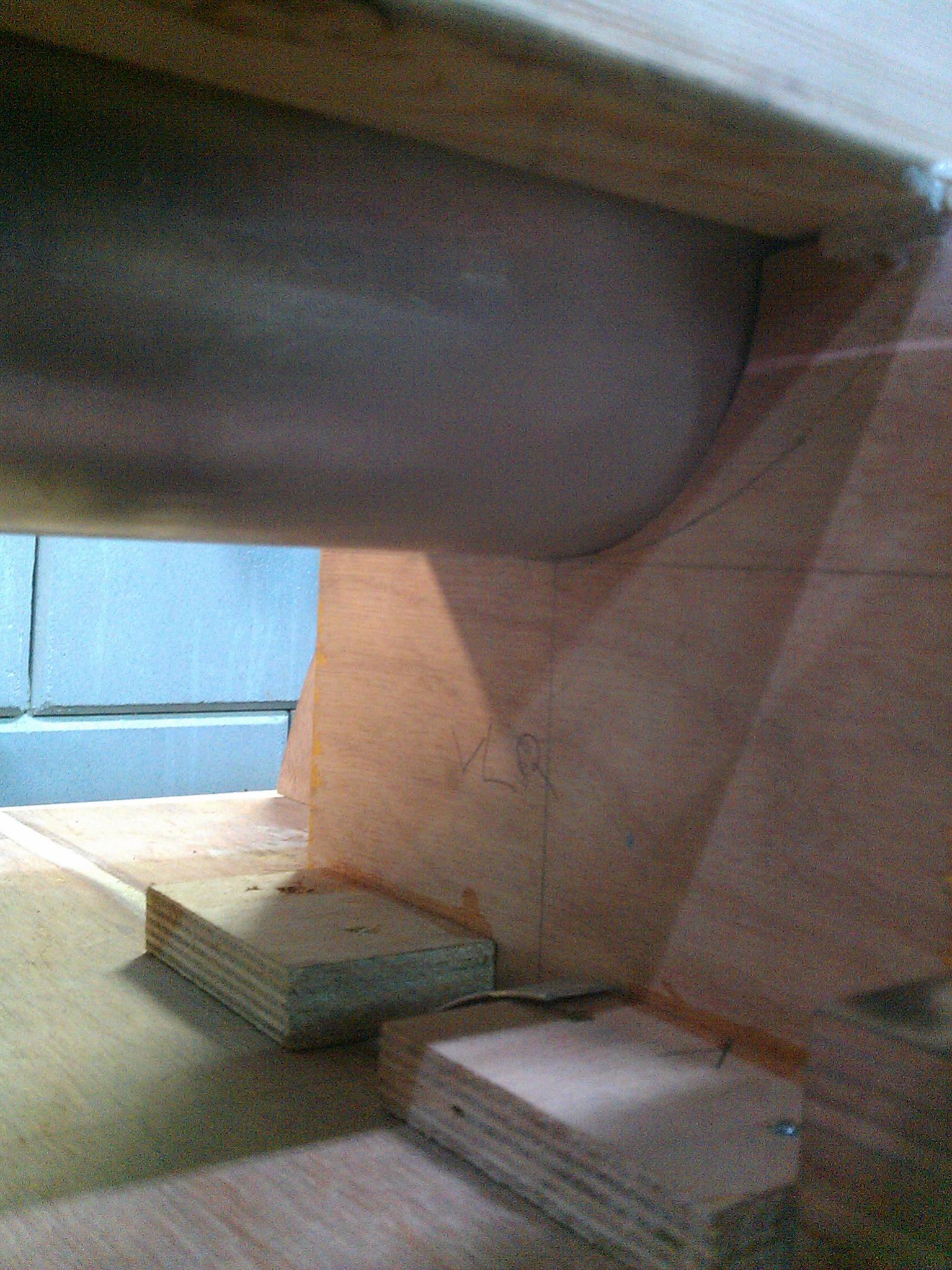

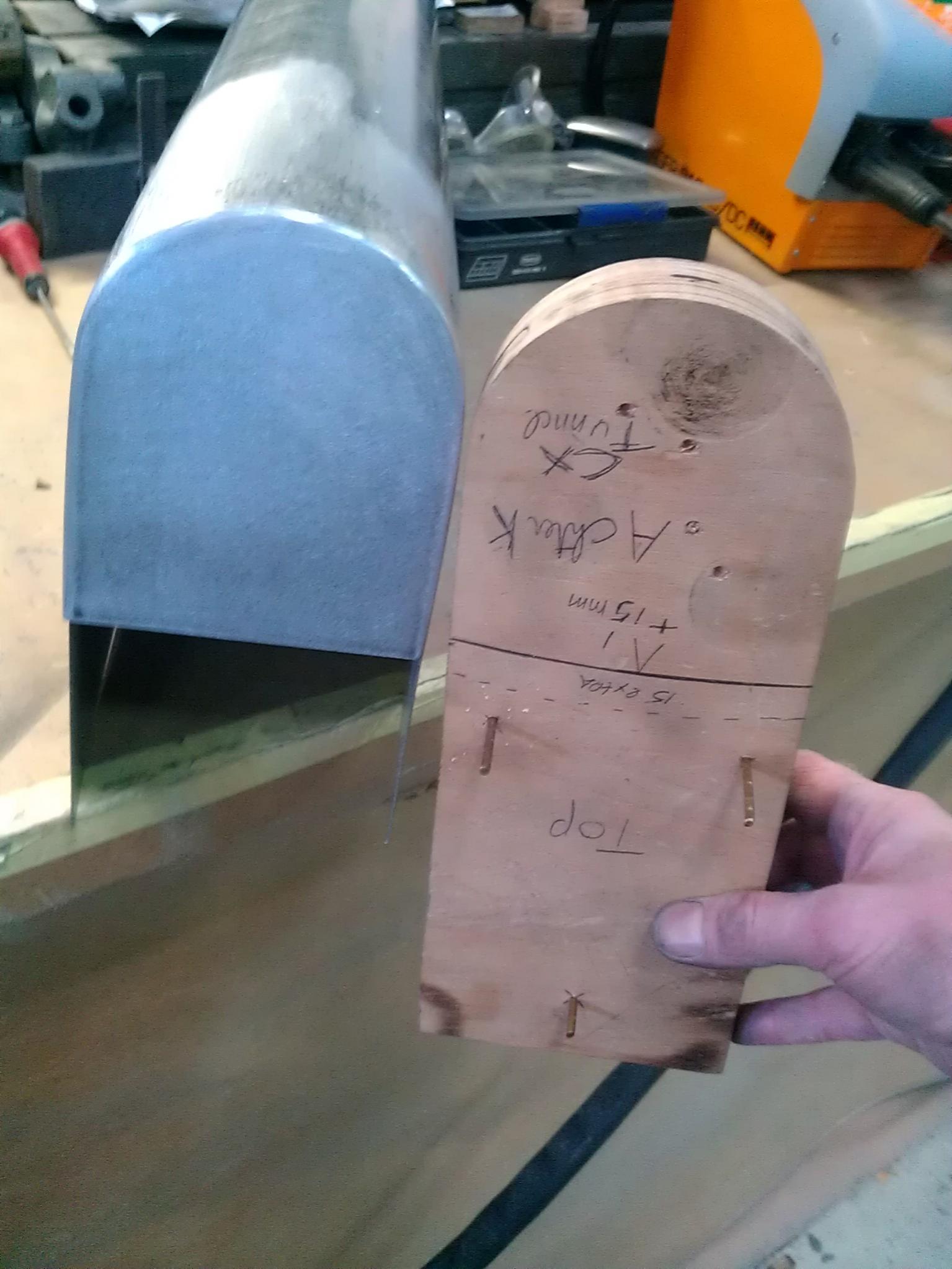

Ik heb afgelopen weken nog een laatste aanvulling aan de mal gemaakt t.h.v het eind van de loop tunnel.
Ook de eindstop van de tunnel gemaakt en de tunnel met de drie rollen wals gerolt en de stop erop gelast.
Ik zal van de week de vorderingen in foto's plaatsen.
Het is een werkstuk waar veel uren ingaan en geduld en doorzettingsvermogen voor nodig zijn.

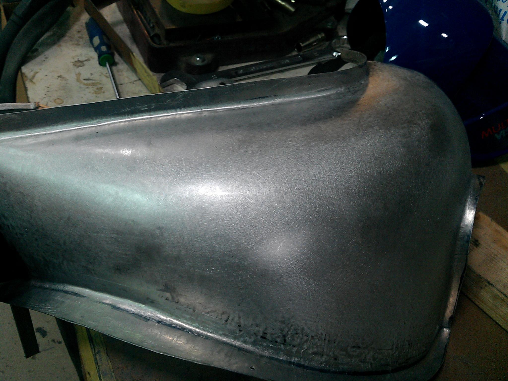

Hallo

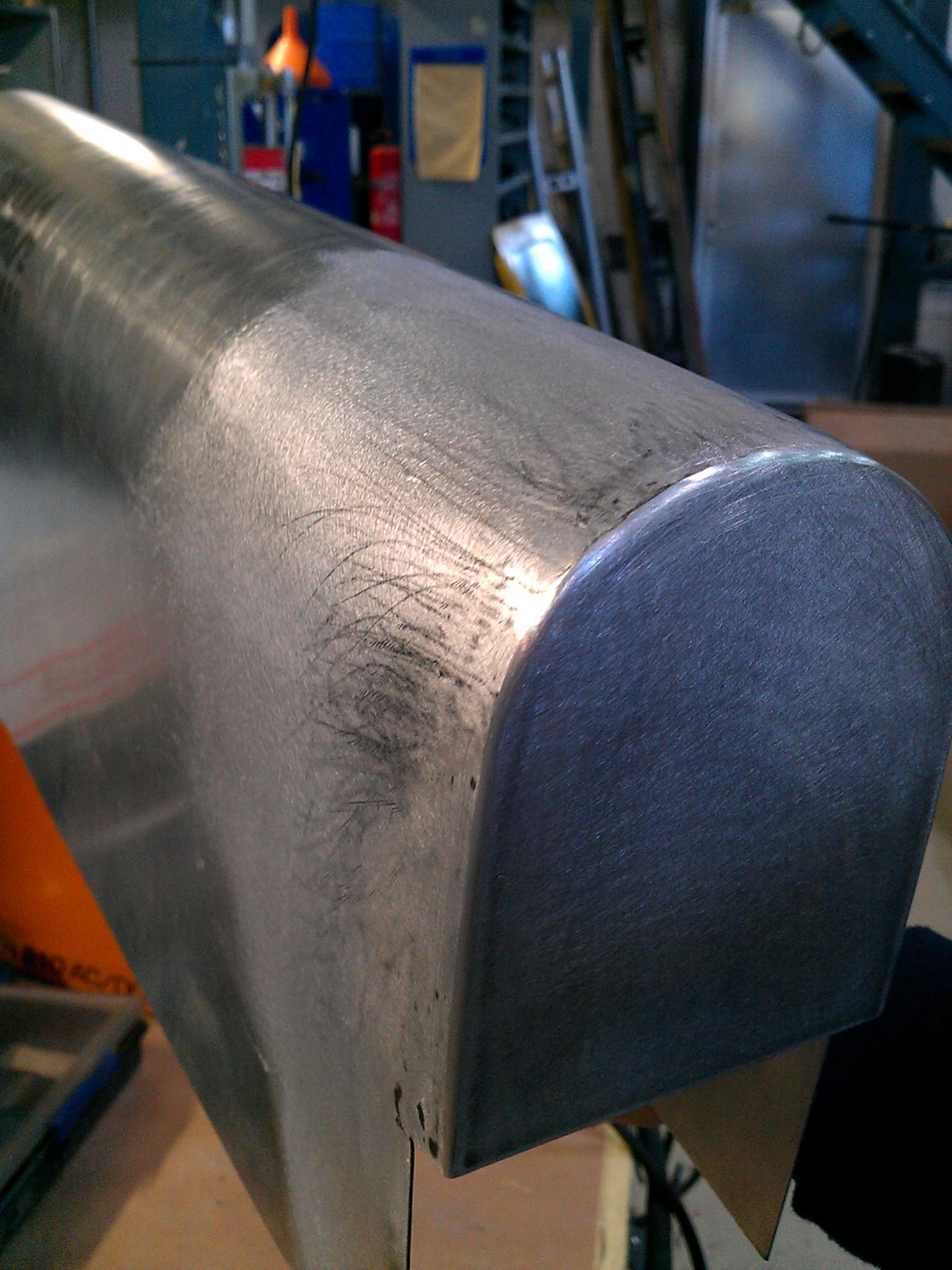

Wat vorderingen van de laatste aanvulling op de houten mal t.h.v de looptunnel,en daar waar deze eindigt.
De eindstop om het zo maar te noemen met een klopmalletje gemaakt,en aan de tunnel gelast en afgewerkt.
Groeten Paul
Bijlage 3955
Bijlage 3956
Bijlage 3957
Bijlage 3958
Bijlage 3959
nog 2 laatste foto's(vandaag)
Bijlage 3960
Bijlage 3961

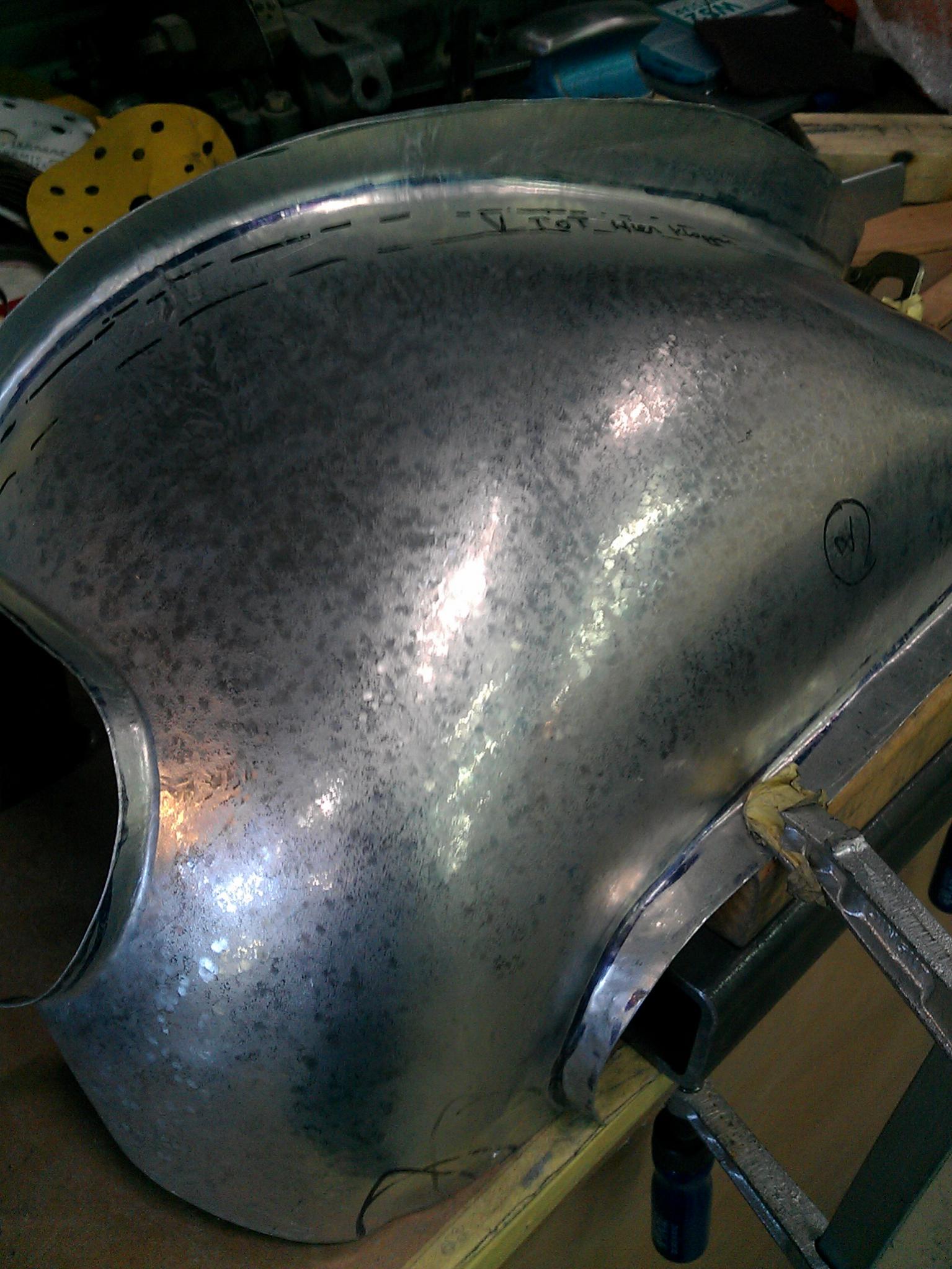

De laatste vorderingen wat las en opstrakwerk.
Gr Paul
Bijlage 4364
Bijlage 4365
Bijlage 4366
Bijlage 4367
Bijlage 4368
Bijlage 4369
Bijlage 4370
Bijlage 4371
Bijlage 4372

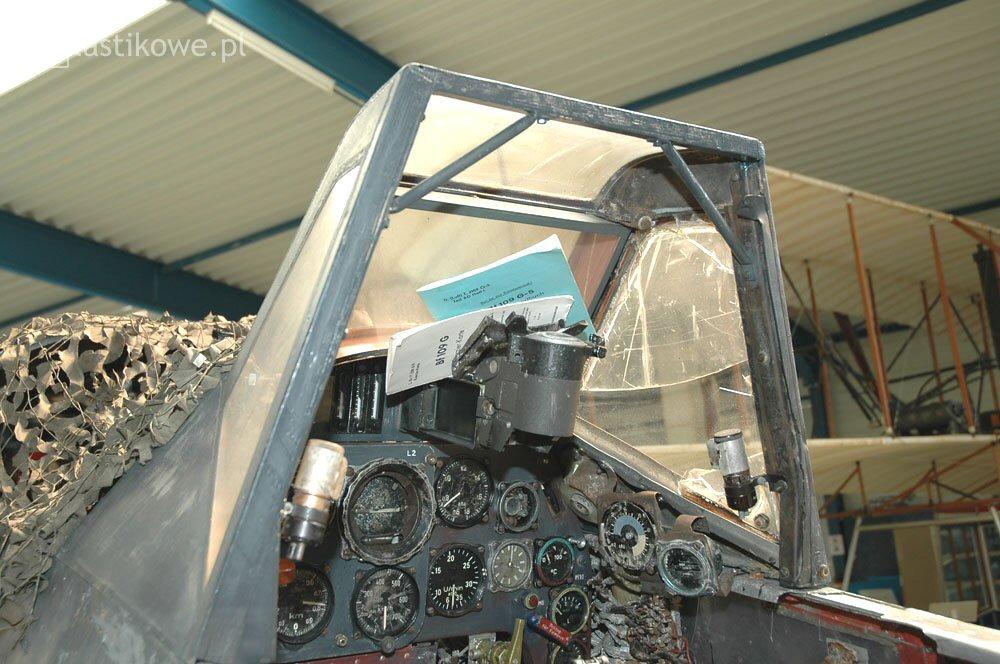

Updeetje van de Halifax cockpit, camouflage is aangebracht, de hoogte van de scheidingslijn tussen zwart en camo moet nog hoger. Details.;)
Cees

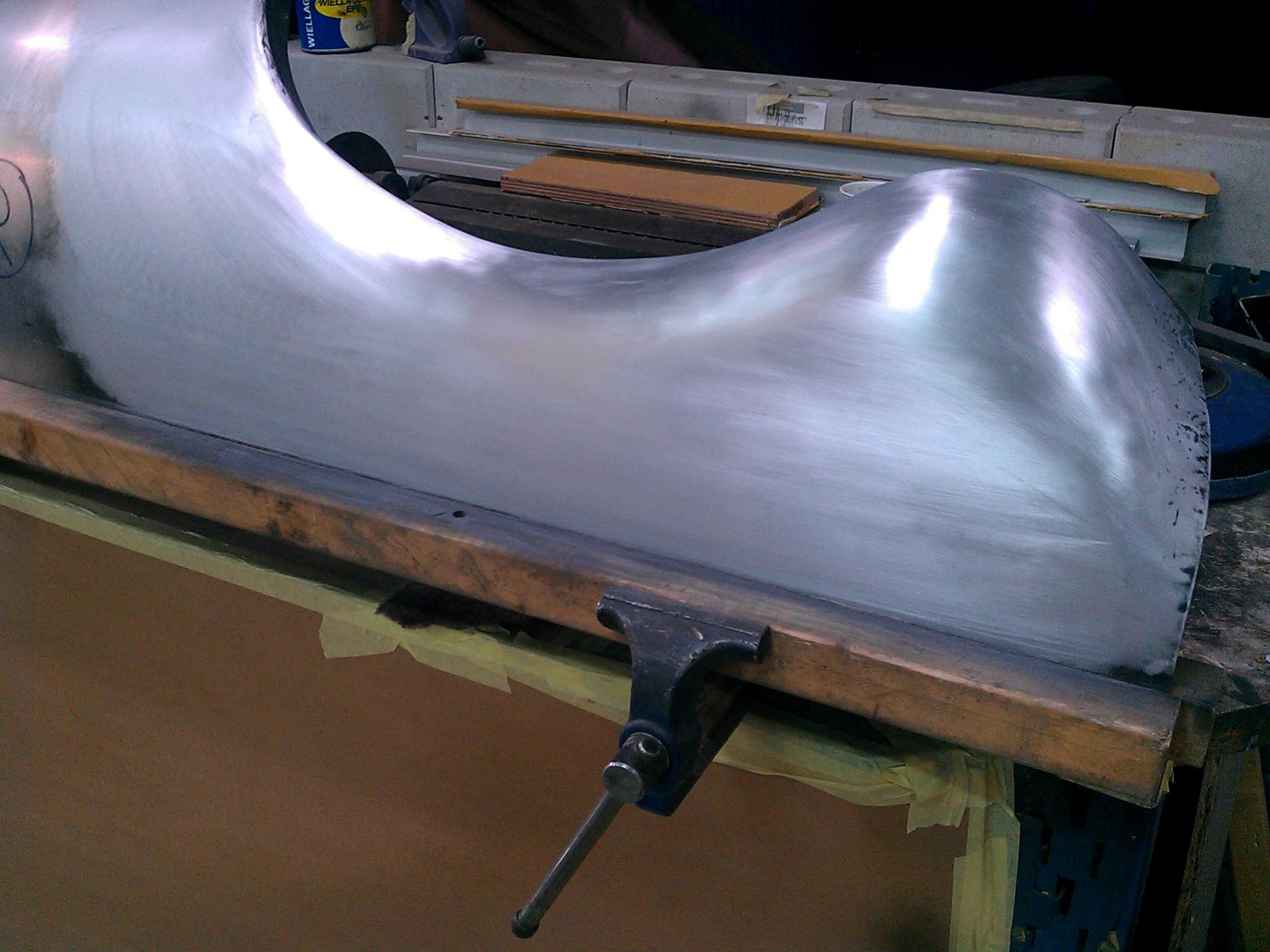

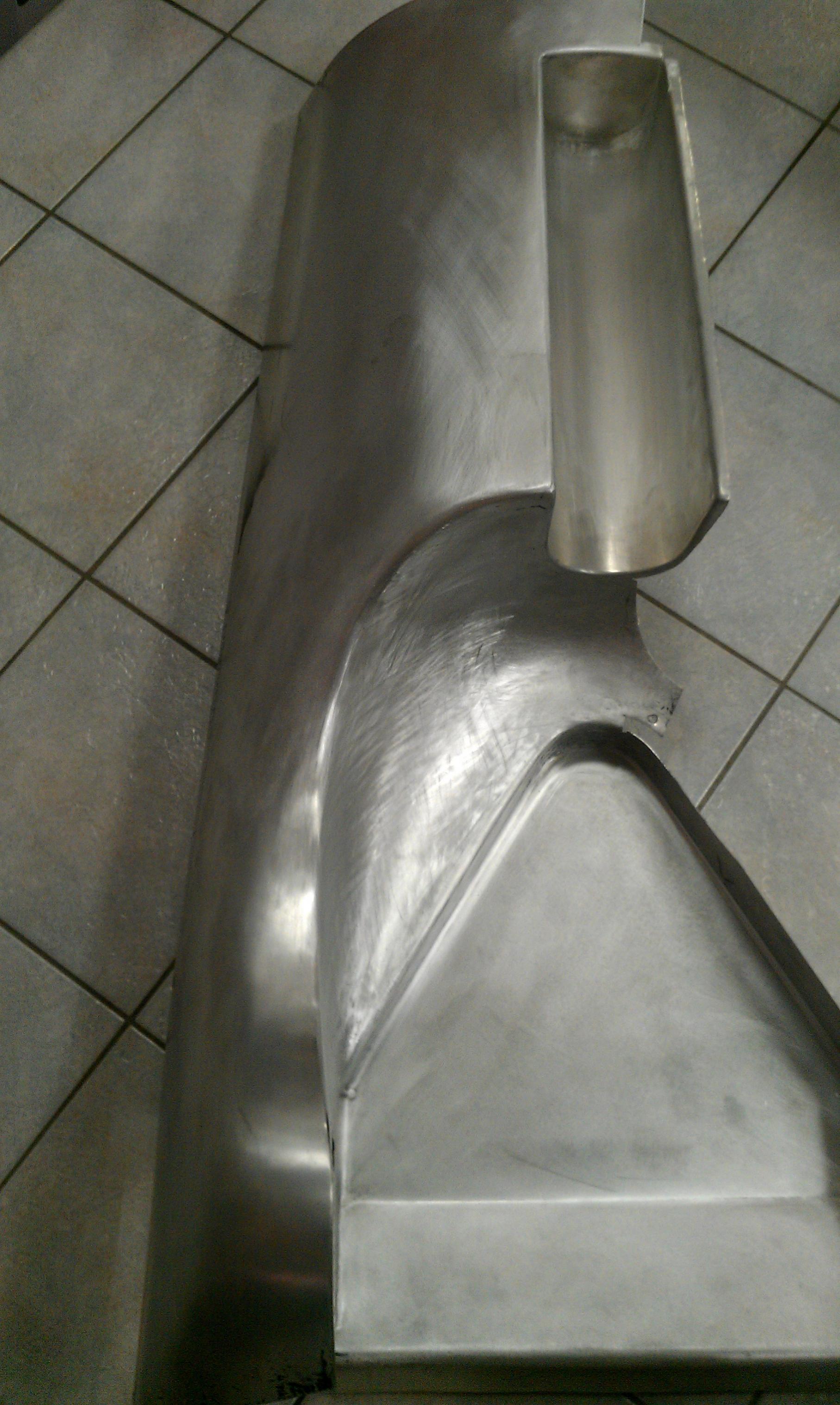

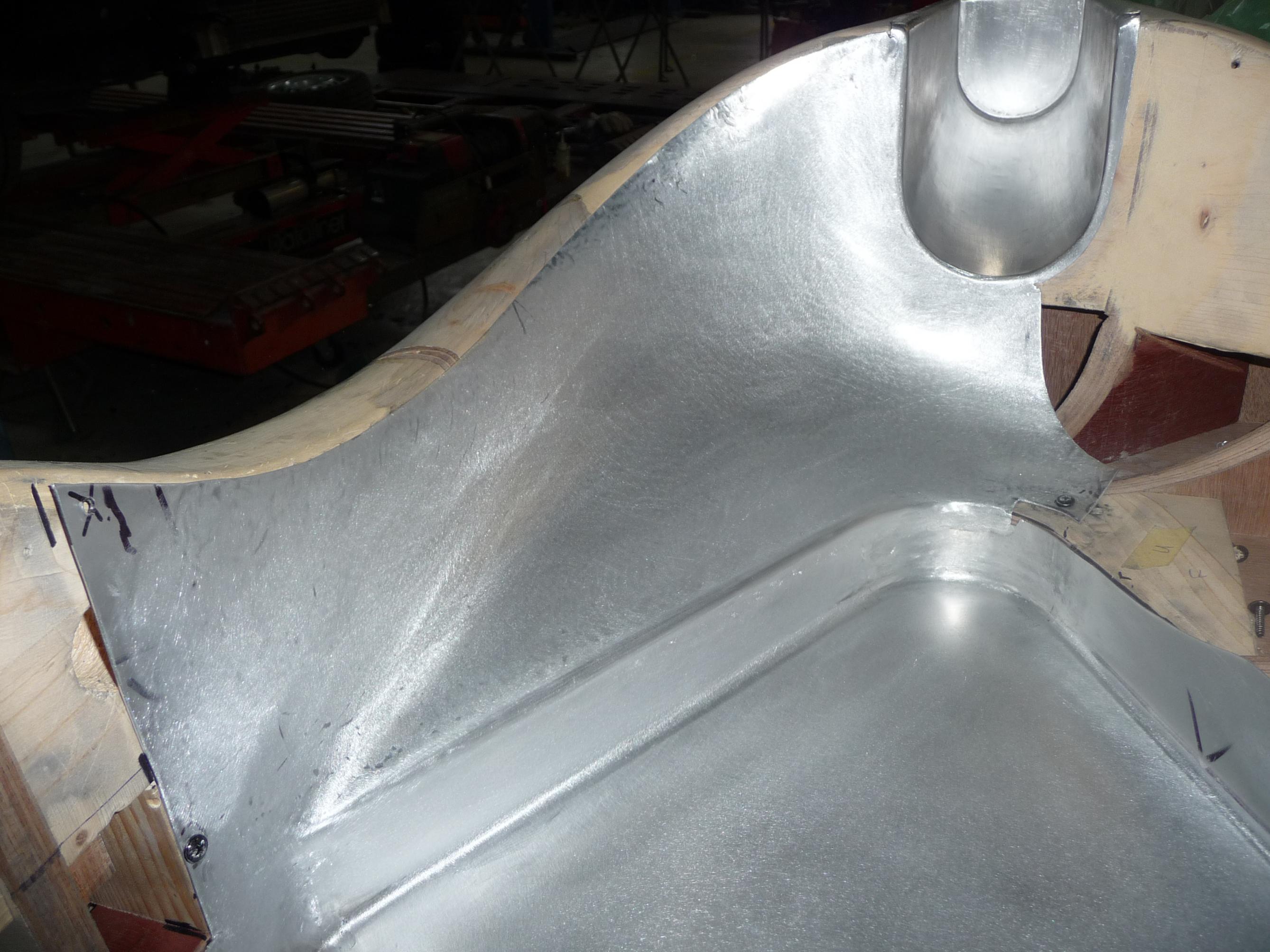

Hier weer wat vorderingen van het CX plaatwerk.
Pasmaken van de lasnaden ,hechten,aflassen en nabewerken.
Groet Paul
Bijlage 4525
Bijlage 4526
Bijlage 4527
[ATTACH]4528[/ATTACH
Bijlage 4529
Bijlage 4530

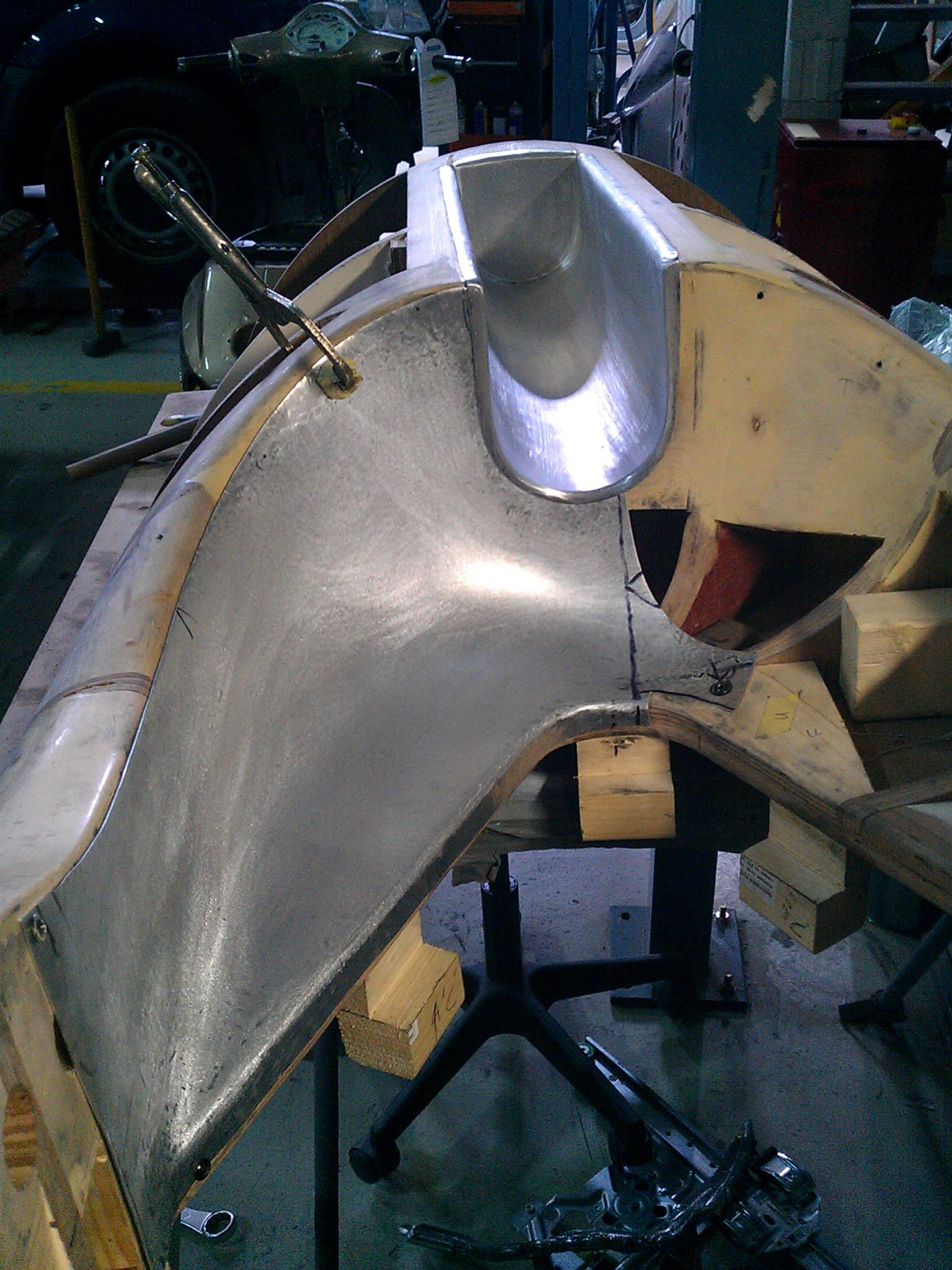

Hallo allemaal
Inmiddels weer wat aan elkaar gelast en afgewerkt.
Het begint ergends op te lijken nu er wat meer afgelast is.
Mvg Paul
Bijlage 4764
Bijlage 4765
Bijlage 4766
Bijlage 4767
Bijlage 4768

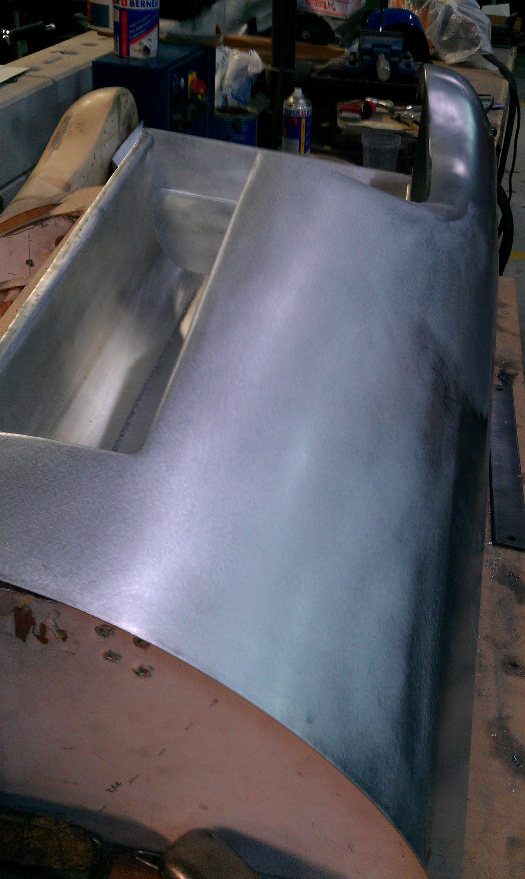

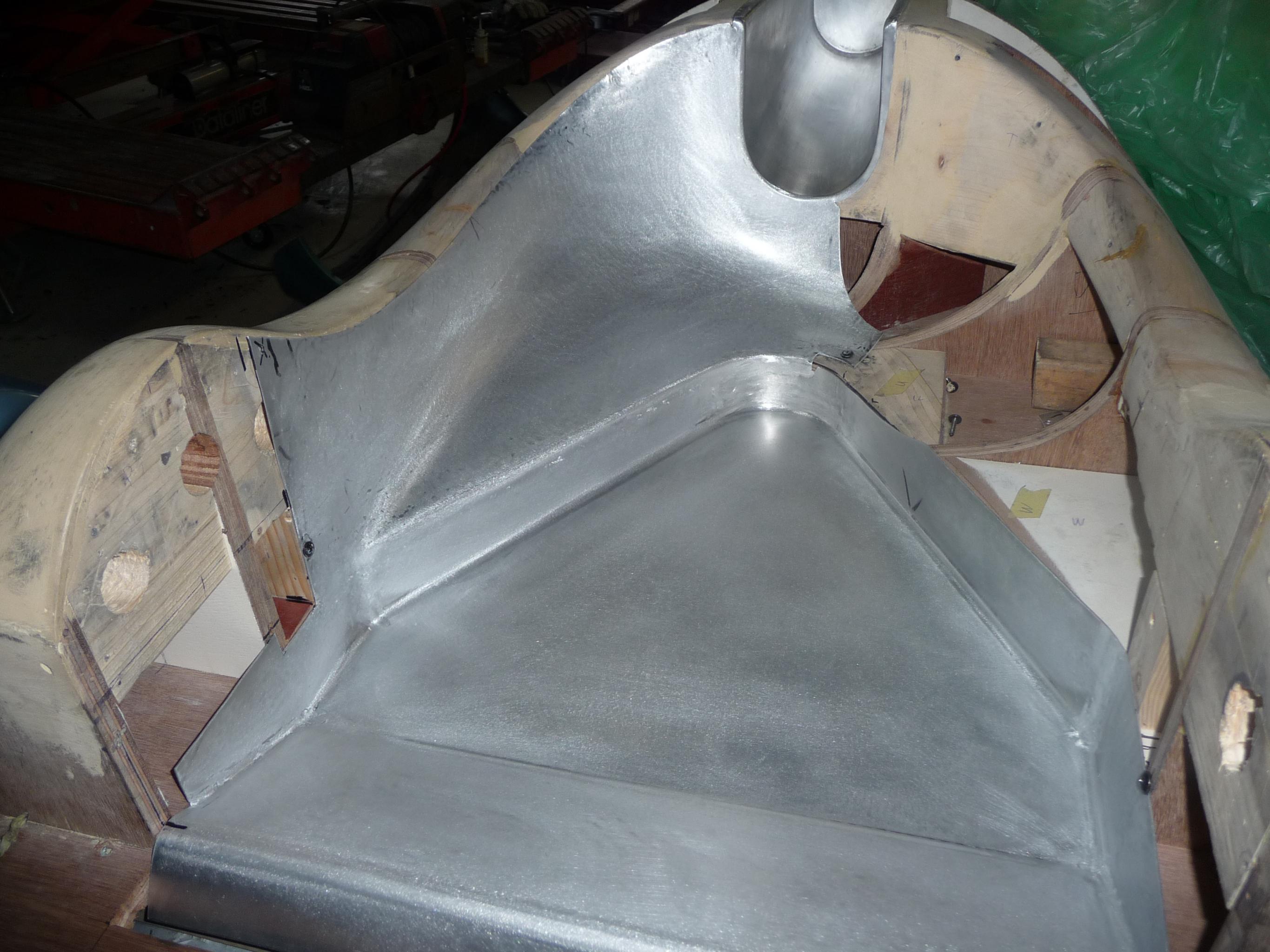

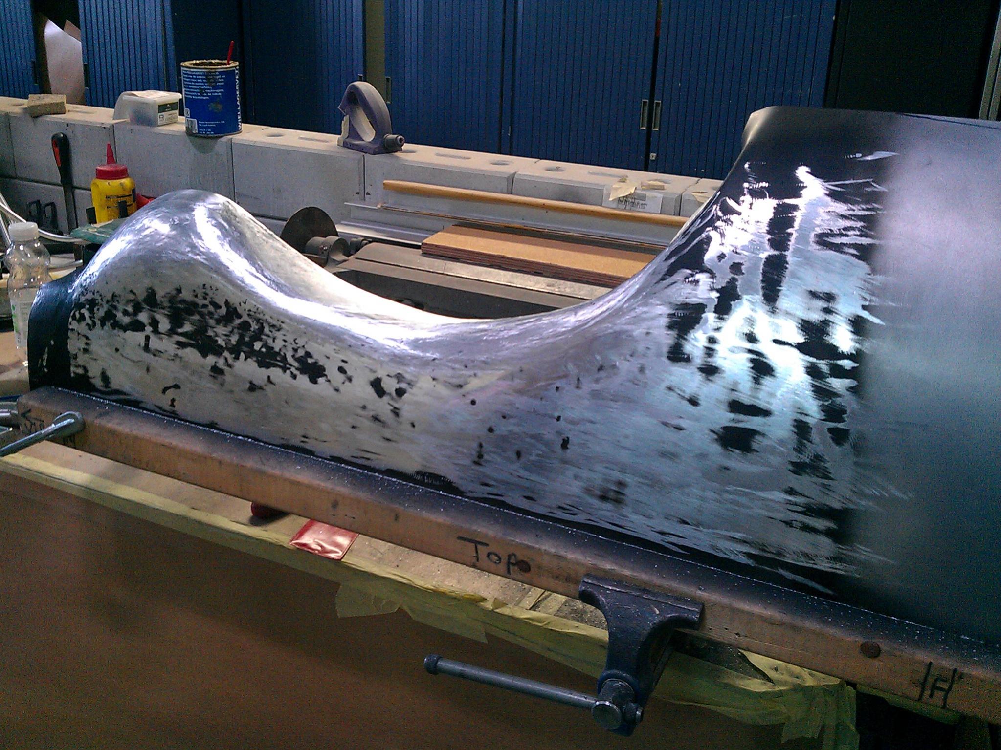

Hallo allemaal
Gelukkig nieuw jaar voor iedereen op dit forum!.

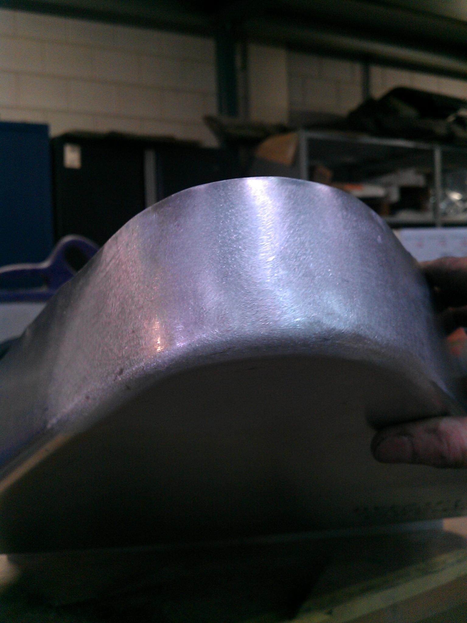

Inmiddels weer wat vorderingen gemaakt.

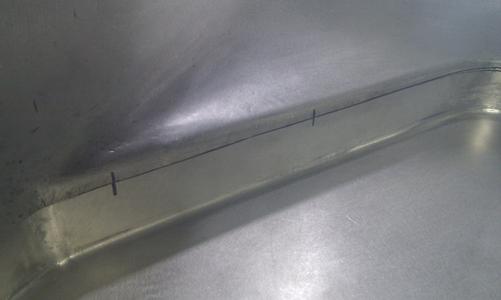

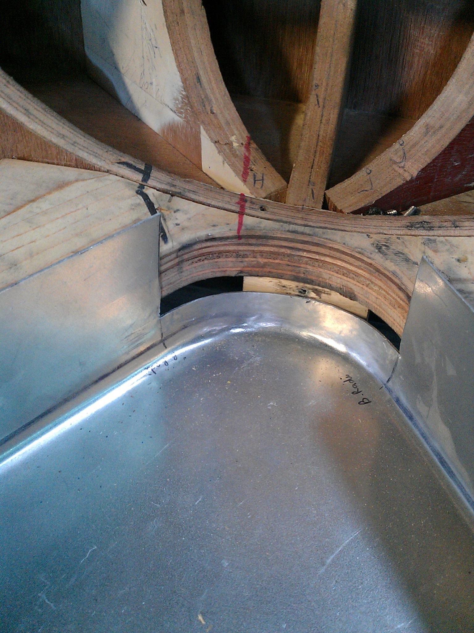

Tweede binnenbak helft strakgeklopt en pasgemaakt aan het aanliggende deel.
Stuike naden dat wil zeggen niet over elkaar heen liggend maar recht tegen elkaar aan.
Daarna het pasgemaakte binnenpaneel met hechtlassen vastgelast.
Nu moet de naad dichtgeklopt worden waarna het afgelast kan worden.
Groet Paul

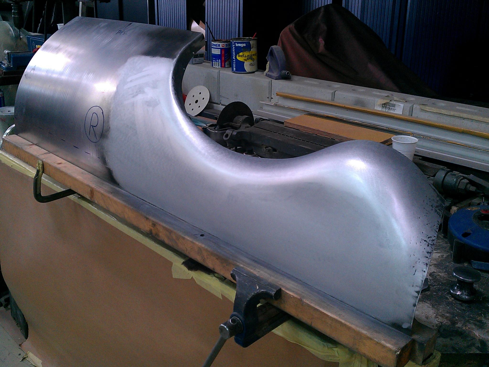

Vandaag de binnenbak afgelast nu komt het pasmaken van het tweede buitenpaneel in beeld waarna inhechten volgt.

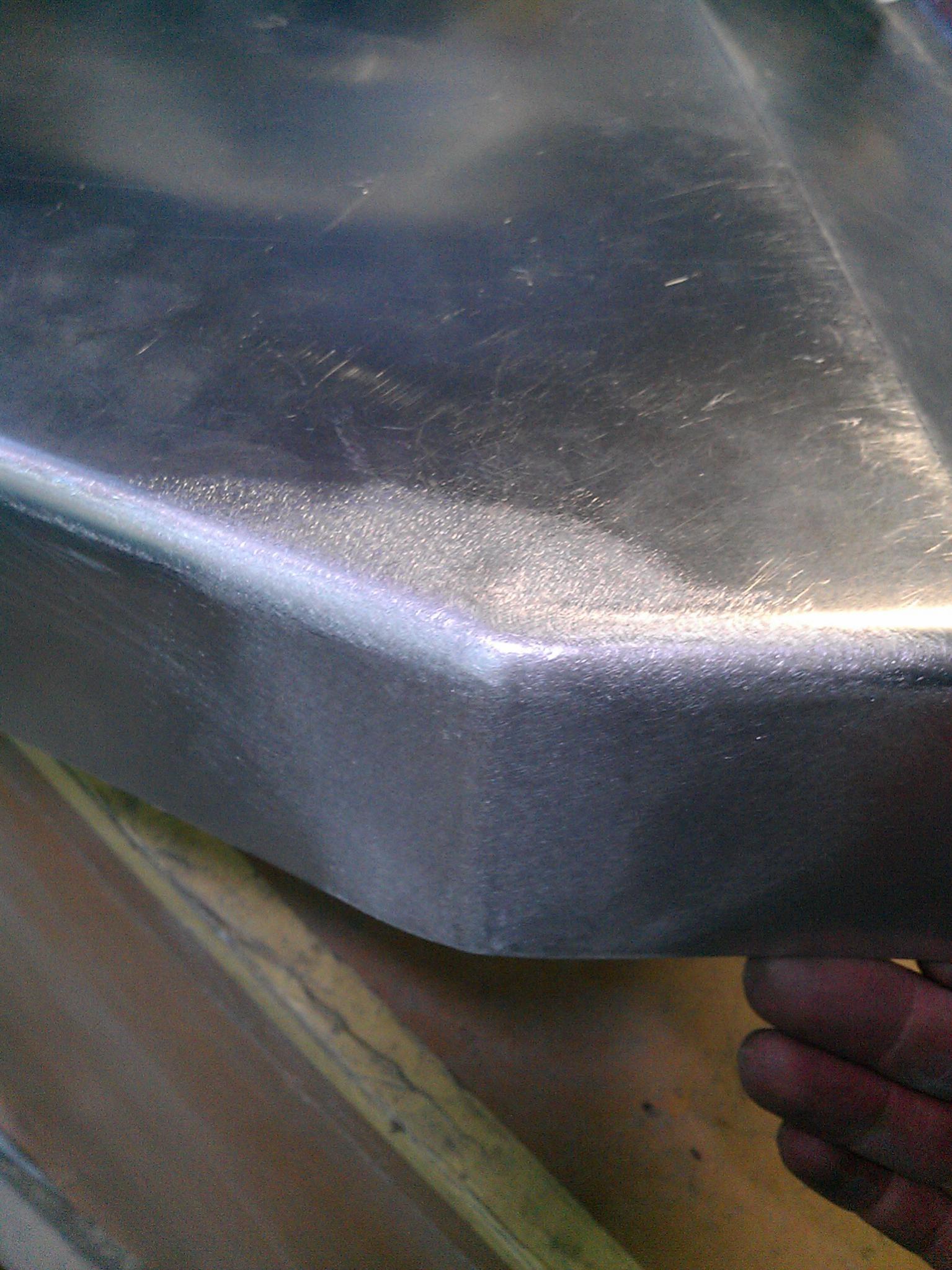

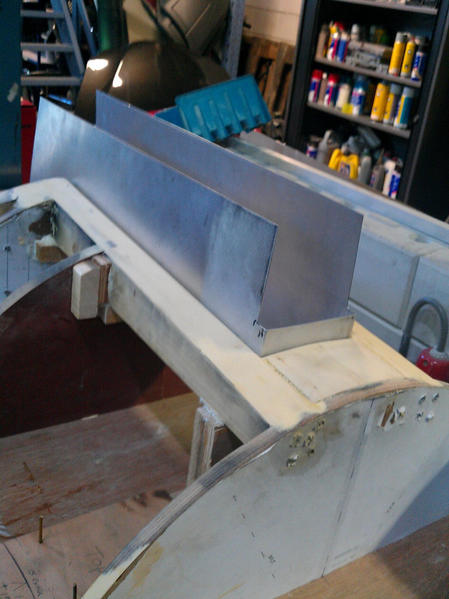

Hallo allemaal
Vandaag heb ik het linker buitenpaneel pasgemaakt en ingehecht d.w.z om de paar centimeter een korte hechtlas.
Daarna is de naad vlakgeklopt en is nu klaar om afgelast te gaan worden.

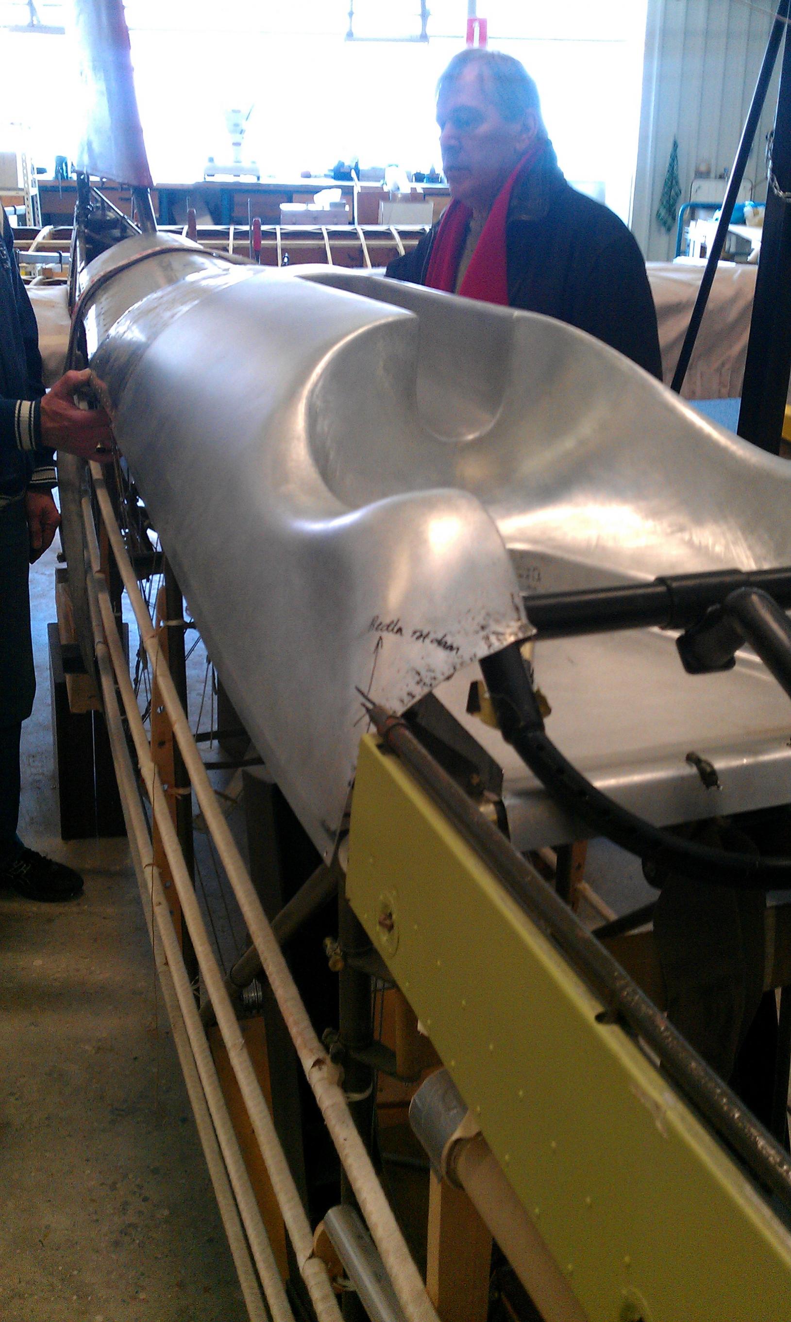

Vandaag was het moment van de waarheid en is het plaatwerk van het M.G gepast op de romp.
Best wel een spannend moment na zo een lange periode van onderdelen maken en in elkaar lassen.
Natuurlijk ook een moment waarop blijkt wat de houten mal voor betekenis heeft gehad en alle vormen in zo een onderdeel correct zijn .
Of dat blijkt dat er nog correcties moeten plaatsvinden.
Samen met de de heer de Vries,de Heer Oudejans en de Heer Brunt hebben we hier naar gekeken of het allemaal naar behoren wilde passen.
Na het wat oplossen en schuiven met de fokker plaatsluittingen en twee kleine sleuf gaten t.h.v een rompbuis te hebben gemaakt paste het geheel er netjes tussen.
Met een goed gevoel en een glimlach zijn we naar huis gegaan en kan ik de laatste paar dingen die nog resten af gaan maken.
Mvg Paul

Gefeliciteerd Paul,
Zal best een opluchting geweest zijn, te zien dat het allemaal goedkomt na zo'n berg werk.
Is het ook mogelijk om een keer wat foto's van het hele toestel te plaatsen om ons warm te houden in deze koude dagen?
Succes en groeten, Stef :thumbup:
