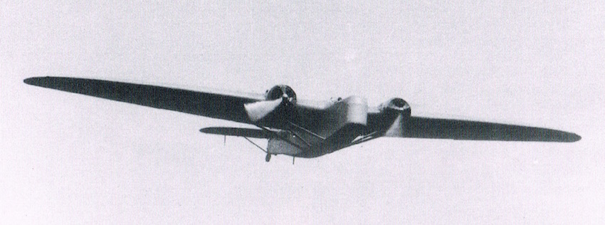

Bijlage 25555
Wat mij bij bovenstaande foto opvalt zijn de aparte ringen/kappen achter de propellers.
Verder een volslagen onbekend vliegtuig voor mij, hoewel er toch 372 exemplaren van gebouwd zouden zijn (wikipedia). Dat is zeker voor die tijd een aanzienlijk aantal.
Kwalitatief weer een zeer mooie foto.
Hallo Boris.
Dit was de eerste bommenwerper van de Luftwaffe toen die nog geheim was, later gevolgd door een verdere ontwikkeling, de Do 23. Het toestel was ontworpen voor de Lufthansa als post- en vrachtvliegtuig (mooie dekmantel).
Wat ik vreemd vind is dat de Do 11 een intrekbaar landingsgestel had (middels lange schuifbare stangen vanuit de romp) en de opvolger Do 23 niet. Die lange stangen waren blijkbaar toch niet zo'n succes.

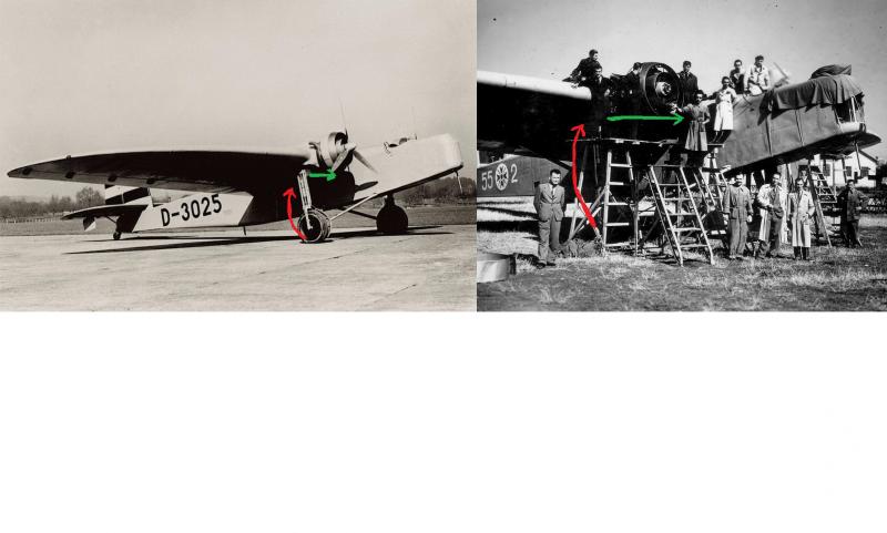

Aan de wieldeuren te zien lijkt het erop, dat het landinggestel buitenwaarts in de vleugel werd ingetrokken. Dat zou dan betekenen, dat de stang, die van de onderzijde romp naar de onderzijde van het gestel loopt dan via rails o.i.d. naar boven schuift langs de landingspoot tijdens het intrekken en dan gaat functioneren als lift schraag, vleugelondersteuning dus. Een rare, en ingewikkelde constructie, maar het is wel Duits om op zo'n manier een dubbele functie toe te passen op een enkel constructie-element.
Heeft iemand een idee hoe dit kan zitten?
Zat daar ook al naar te kijken. Ik denk bovenkant poot schuift naar romp en wiel klapt onder motor d'r in.
