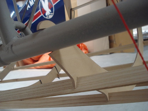

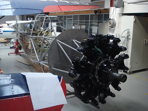

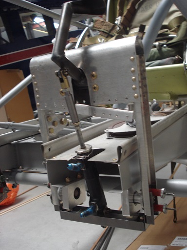

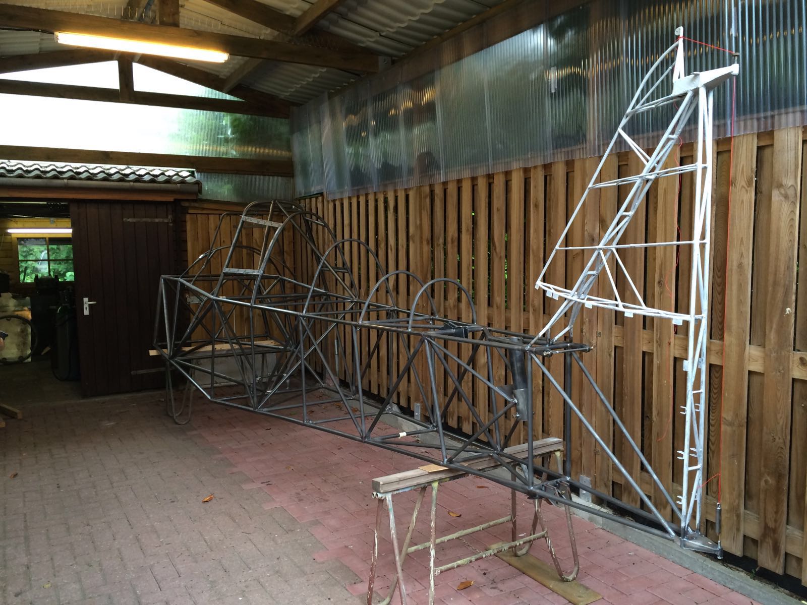

Vandaag weer eens langs geweest bij Jack van Egmond en zijn D.XXI. Jack heeft de afgelopen tijd veel energie gestoken in de houten frame werken aan de achter romp waarover de bekleding gespannen moet worden. Ook is veel tijd gaan zitten in het maken van de besturing onderdelen zoals het voetenstuur met de onderdelen van de remmen. Ook is de motor aan de romp bevestigd. Bijgevoegd enige foto's die ik vandaag gemaakt heb.
Bijlage 27226
Lijsten op de achter romp.
Bijlage 27224
De lijsten aan de onderkant van de romp.
Bijlage 27225
Detail houtwerk onderkant romp.
Bijlage 27223
Voetenstuur en stuurknuppel.
Bijlage 27222
Detail van de remcilinder verwerkt in het stuur pedaal.
Bijlage 27227
De motor aan de romp.

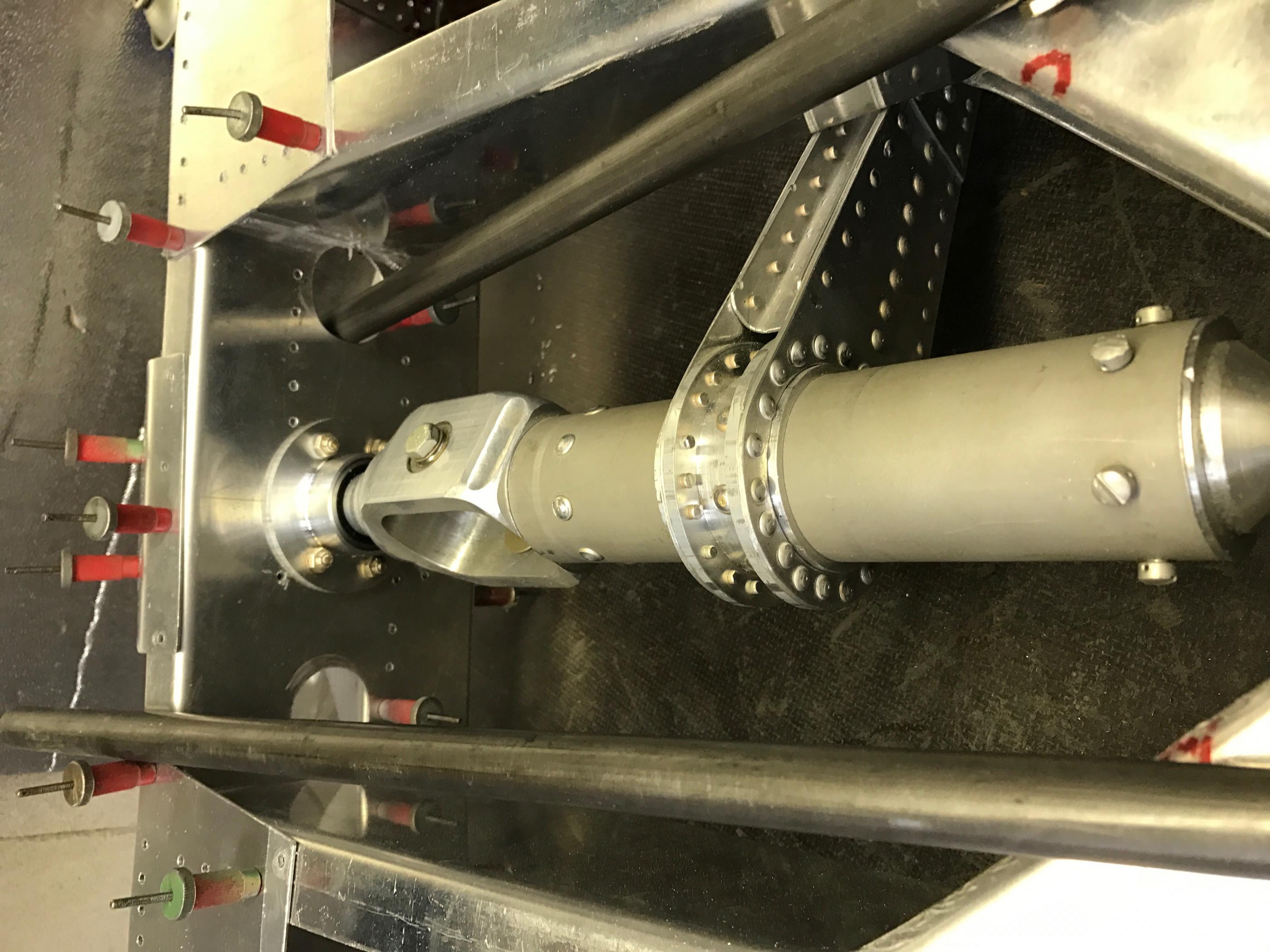

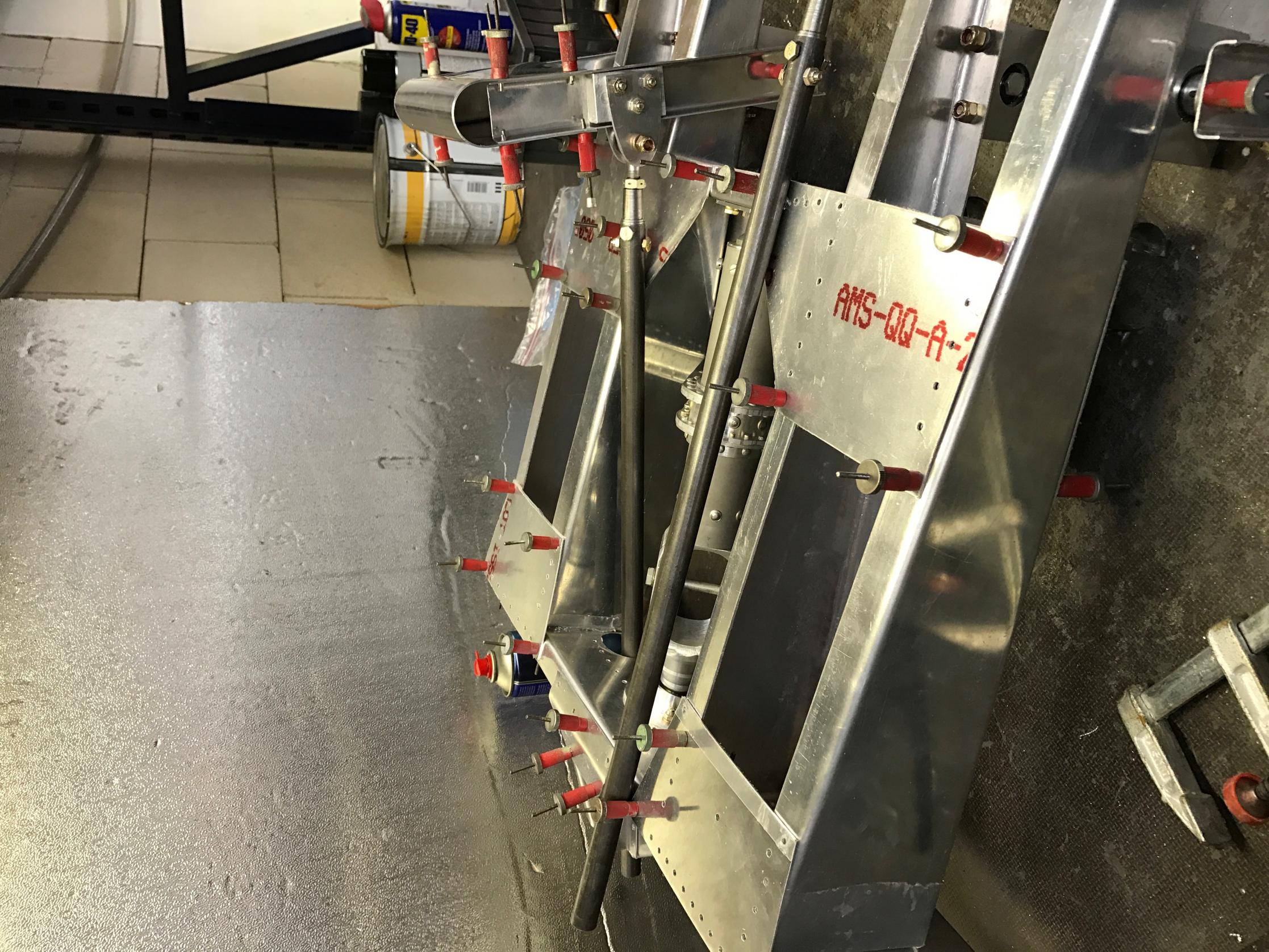

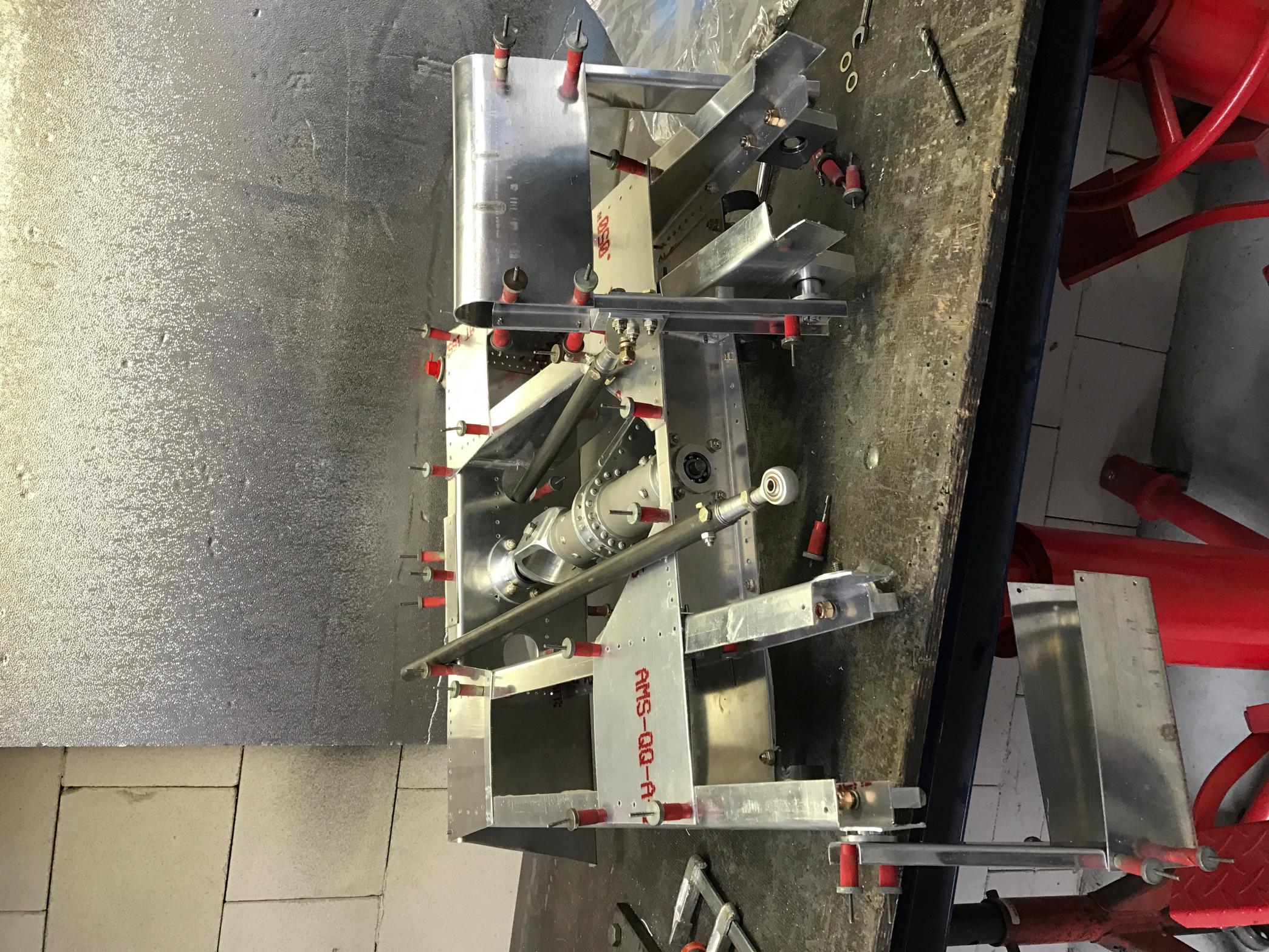

Een kleine update: in de vleugen zijn de rolroer en flap besturing onderdelen gemonteerd(proefmontage) en alles werkt naar wens pook de treklijsten zitten erin de draaipunt constructie voor de rolroeren en remkleppen moeten nog worden gemaakt en gemonteerd, dan kan de vleugel worden ingedekt de rolroertekeningen worden aangepast aan de vleugel als dit klaar is worden deze gemaakt dit id ongeveer het laatste laswerk van het project, de benzine tank wordt binnen kort gemaakt en als laatste onderdeel gelast in de romp zit alle besturing verder zijn de instrument panels klaar voor montage, heb ze zoveel als met de huidige eisen mogelijk is origineel gelaten
enige weken geleden bezoek gehad van drie personen van ILENT hebben de gehele dag alles bekeken en waren zeer tevreden, kortom de certificatie procedure loopt naar wens
ik werk er op dit moment alleen aan binnenkort heeft mijn kleinzoon Tom Wilps weer tijd op de zaterdagen en gaat het weer iets sneller. Geschat moet er nog een 1,5 tot 2 jaar worden gewerkt tot het moment daar is dat het gashendel naar voren gaat.

Bijlage 28252 een foto van de huidige stand van de vleugelBijlage 28253besturing zit erin
Zaterdag de stuurstangen in de grondverf gezet en de besturing van de kleppen afgebouwd

Bijlage 28291Bijlage 28292. Nog enkele fototjes en een video. Zaterdag de controls in gebouwd voor de remkleppen resteerd de lagerblokken voor de rolroeren en remkleppen monteren en uitlijnen, vleugel binnenkant schilderen en daarna indekken.
Deze winter dus klaar voor het schilderwerk van de buitenkant. Romp afbouwen ongeveer een jaartje. We zien wel

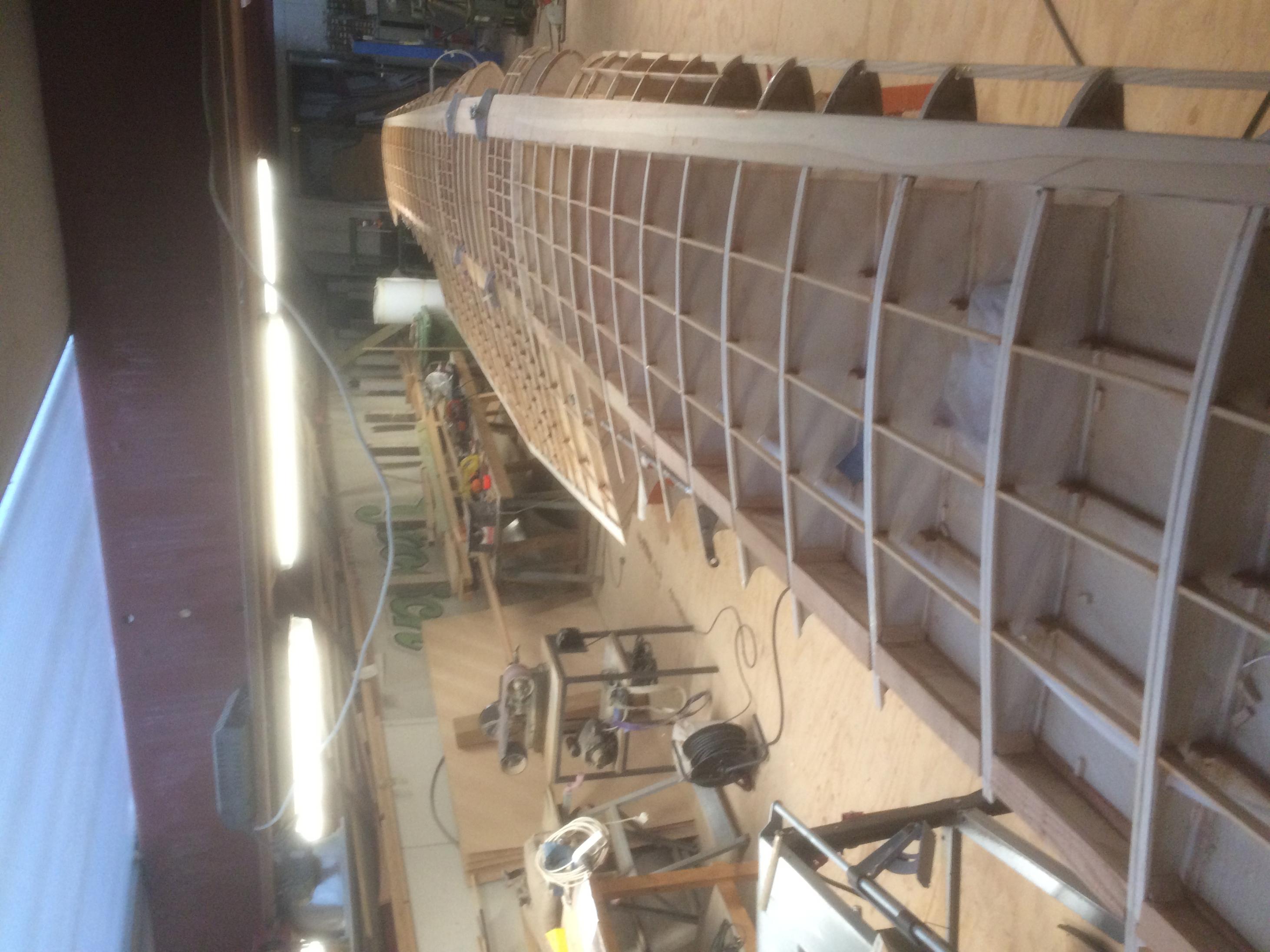

Prachtig die vleugel in aanbouw:

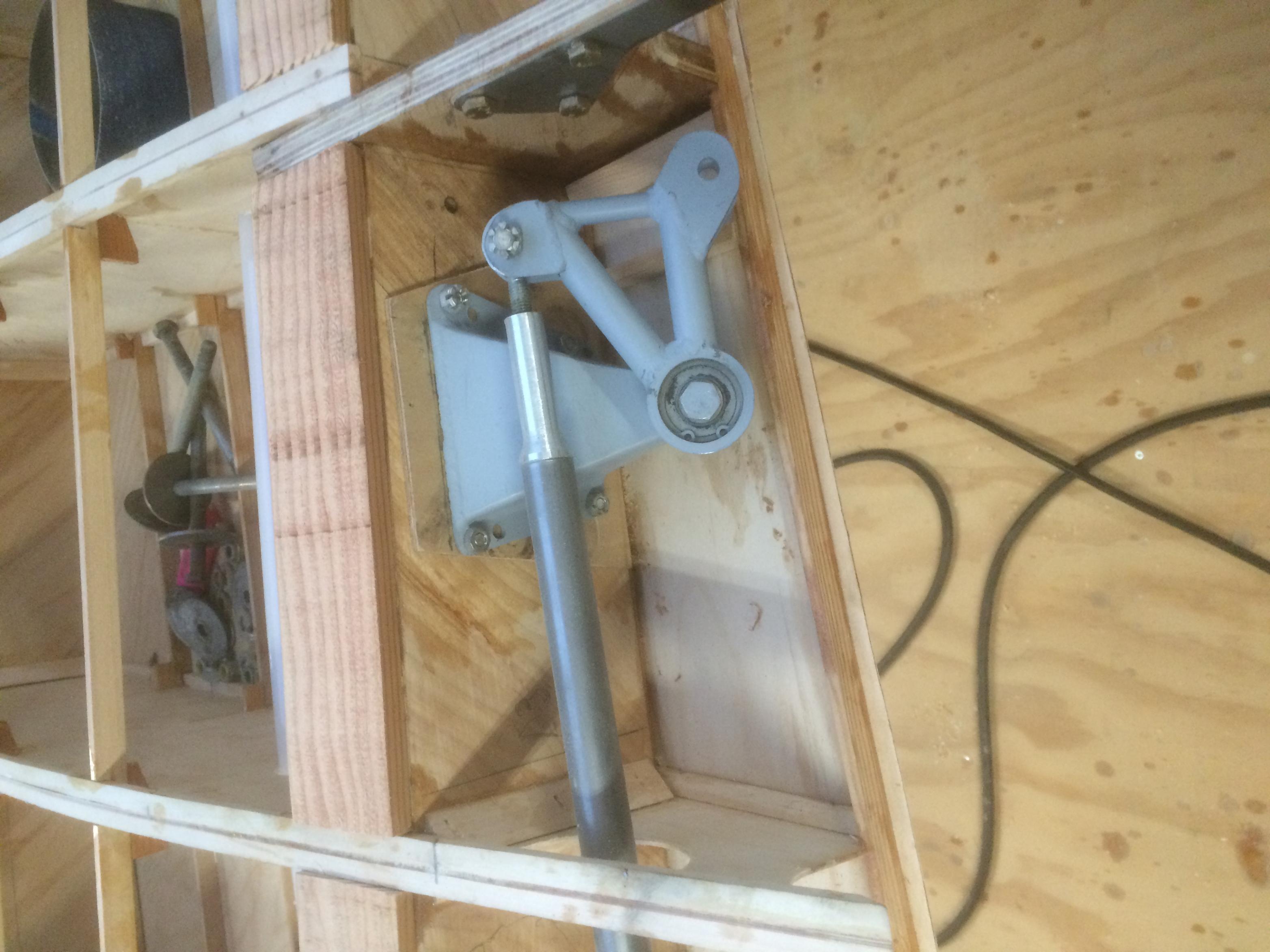

Ben we benieuwd naar de afwerking. Zou de veel kleinere torsieneus ook worden ingedekt met (vliegtuig)multiplex?

Zeg Adri, kun je er wat meer over vertellen? Ziet er interessant uit!
Overigens denk ik dat de D.21-vleugel de torsie opvangt met de liggerdoos: voor- en achterligger. De vleugelneus wordt, als ik het me goed herinner, ook bedekt met hout, maar ter plaatse van de landingslichten, mitrailleurs en landingsgestel met afneembare metalen delen (ook weer als ik het me goed herinner).
