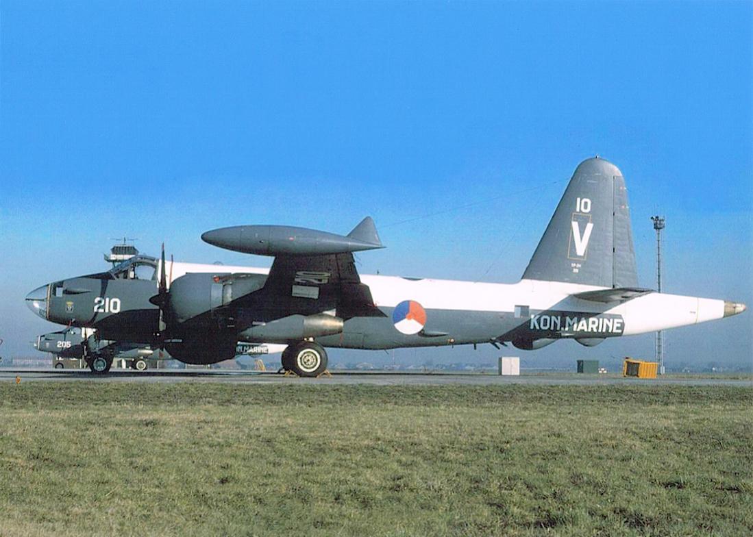

Bijlage 30563
'210' en '205'. Lockheed P2V-7B Neptune, later type aanduiding P-2H en uiteindelijk verbouwd tot SP-2H (zoals afgebeeld).
Bijlage 30563
