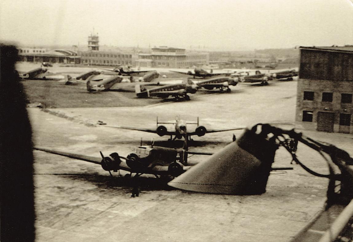

Foto 242. Niet echt scherp maar wel de moeite waard.
Deze foto trok niet mijn aandacht vanwege de Ju 52 en Ju 86 op de voorgrond en Ju 52's op de rest van de foto maar door een aantal Savoia-Marchetti S.M.81 Pipistrelli's
met duitse beschildering. De eerste twee op de voorste rij en de tweede van links zijn duidelijk S.M.81's.

Kleine correctie op bovenstaande plaatsing. De naam voor de S.M.81 is Pipistrello (= vleermuis) . Waarschijnlijk een typo, de i en de o liggen tenslotte naast elkaar.
Ik denk dat het SM.79's zijn (vanwege de buikgondel en het intrekbare landingsgestel) en de Aeronautica Nazionale Repubblicana had vanaf 1944 toch ook het IJzeren kruis als embleem?
zie: Aeronautica Nazionale Repubblicana - Wikipedia, the free encyclopedia
Hallo Heron.
Op foto 242 staan wel degelijk S.M.81's (T-uitvoering) zie uitvergroting, en die hebben een vast landingsgestel. Je opmerking brengt wel iets aan het licht wat mij nog niet was opgevallen. Dat is de modificatie die men hier heeft gepleegd onder de romp en door jou werd aangezien als buikgondel. Die modificatie heb ik in de literatuur (nog) niet kunnen vinden en dat maakt deze foto wel apart. Wat het werkelijk is? Het zijn ongetwijfeld toestellen van de ANR behorend tot Transport Gruppe (Italien) 10. Dan vielen ze onder commando van Luftflotte 1 en XIV. Fliegerkorps. Ze waren vooral actief in de Baltische Staten.
1. uitvergroot detail uit foto 242.
Bijlage 15443
2. S.M.81/T van 1° Gruppo Trasporto 'Terracciano'/Transportgruppe 10 (Italien) van de ANR te Riga in 1944. Let op de Italiaanse vlag op de rompneus.
Bijlage 15444

En zo komen we iedere keer weer wat verder :)
Nu ik zo de uitvergroting zie, zie ik 2 fouten die ik maakte.
1: wat ik aanzag voor wieldeuren is in feite de flap van de bakboordvleugel
2: wat ik aanzag voor een buikgondel is in feite de flap van de stuurboordvleugel.
Wel apart dat die dingen zo enorm ver naar beneden kunnen (maar niet uniek).

Hallo Heron.
En daar had ik nu ook weer niet aan gedacht. Tsja... het blijft mensenwerk.
Daar gaat de modificatie de lucht in, jammer.
