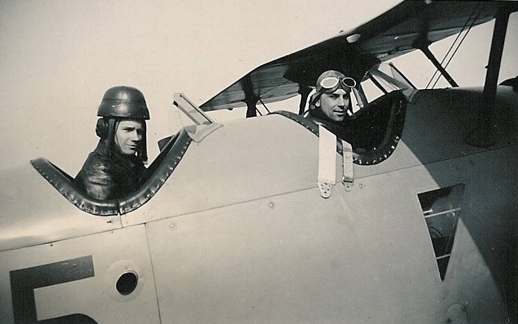

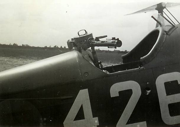

Edwin, bedankt voor het plaatsen van de uitgebreide fotoreportage van de presentatie van de FK-51 in het MLM. Zelf was ik ook uitgenodigd hierbij aanwezig te zijn, maar ben niet geweest om de volgende reden: destijds heb ik met Harry v.d. Meer gesproken over het registratienummer op de replica. Hij zei mij toen, dat dit de 429 zou worden, omdat dit nummer dan een eigen geschiedenis zou gaan opbouwen. In mijn optiek zou dit alleen kunnen bij een vliegend exemplaar en niet voor een statisch model, waar hier sprake van is. Ik was voorstander van het registratienummer 426 omdat mijn vader en Tony van Liempd hiermee een korte vlucht van 20 minuten hebben gemaakt op de vroege morgen van 10 mei 1940 om de gebombardeerde vliegvelden, Waalhaven, Schiphol en Valkenburg te fotograferen. Vanwege het weigeren van de Lewis mitrailleur bij de waarnemersplaats, werd de vlucht afgebroken en stapten zij over op de Fokker CV 617 en voerden de missie uit.
In 2004 heb ik een schriftelijk verzoek aan de voorzitter, de heer Schulte van het MLM gedaan, doch hierover nooit een reactie ontvangen. Ik zag dit mede als een eerbetoon aan sgt.vl. Tony van Liempd, omdat hij een paar dagen later bij de Grebbeberg, na een noodlanding in de door Duitsers bezet gebied, door de SS werd geexecuteerd. Ik vind dit een gemiste kans ook omdat de 426 de enige Koolhoven is geweest, die in de meidagen operationeel was en dus wel een geschiedenis heeft.
Bijgaand nog enkele foto's van de specifieke leren cockpit stootranden. Op één van de foto's is goed te zien, hoe de rand bij de waarnemersplek gemodificeerd was t.b.v. de Lewis mitrailleur.

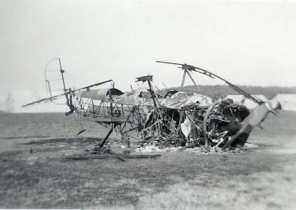

En hopelijk wordt er ook nog een uitlaat aangebracht, zoals goed te zien is op de verbrandde FK-51 op Ruigenhoek.

Mooi foto's uit eigen collectie?

Ja, inderdaad uit eigen collectie; de tweede close-up komt uit het foto album van Antoine van Ulsen, de bekende G1 piloot. Deze foto is uit zijn opleiding. De overige drie werden gemaakt door mijn vader op Gilze-Rijen en Ruigenhoek in '39-40.
