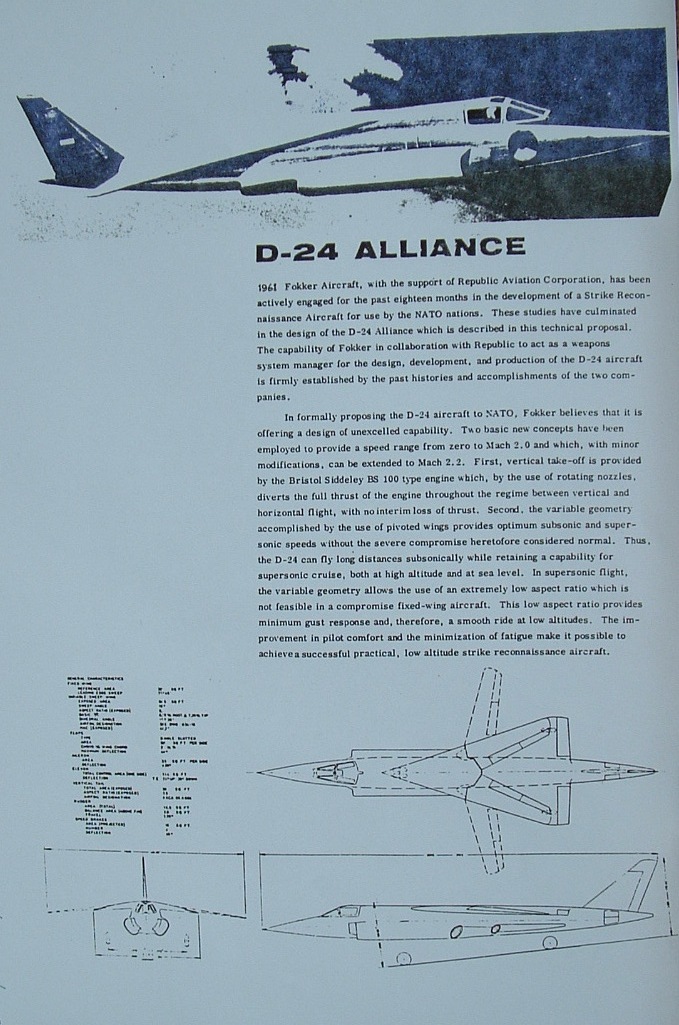

Heeft er iemand misschien afbeeldingen van dit toestel?
Ik wil namelijk graag een model van dit vliegtuig maken.
Bijlage 1289
Bijlage 1289
Heb je hier iets aan?
Ger.
Bijlage 1291
Bijlage 1292
Bijlage 1293
Hier nog 2 afbeeldingen uit het Hooftman tijdperk. Misschien kun je er wat mee.
Groeten Stef
Bijlage 1294
Bijlage 1295
Ja, echt wel, hartelijk dank Stef
Jij natuurlijk ook Ger.

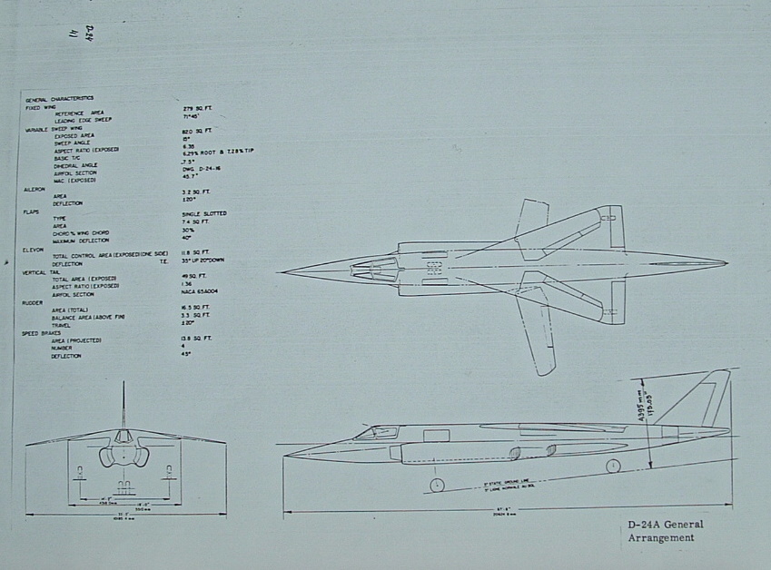

Goede dag Koolhoven426 weet je misschien nog waar u de foto's vandaan had gehaald?
Serieus in deze context? Het NLR archief heeft veel moois, maar het is allemaal veel uitzoekwerk. En het is jammer wanneer dat voor niets gebeurd.
Overigens is algemene informatie sowieso opvraagbaar bij het Aviodrome. Die hebben vast wel een tekening waarop de hoofdmaten vermeld staan.
Doorgaand op je vraag om technische gegevens m.b.t. de Fokker D-24: in Luchtvaartkennis heeft dhr. F. Gerdessen een artikel geschreven over de totstandkoming van het ontwerp en de uiteindelijke uitvoering ervan. Hij heeft me dat net vanavond toegestuurd. Hieruit het volgende:
Spanwijdte 5,690 m / 11,025 mLengte 20,815 mHoogte op de grond top kielvlak 4,395 m bovenkant cockpit 3,325 mSpoorwijdte hoofdwielen 4,370 mVleugeloppervlak 29,85 m² / 38,60 m²
GewichtenLeeg 9400 kgVlieger 90 ,,Water (injectie) 20 ,, -------- 9510 kgWapenlast 910 ,,Brandstof 4050 ,, --------Startgewicht 14470 kg
Actieradius 600 kmMax. snelheid op 0 m Mach 1,2Max. snelheid op 12000 m Mach 2,4
MotorBristol Siddeley BS 100/3Stuwdrukverticaal17725 kg horizontaal16760 kg
Hartelijke groet,
Jan Grisnich
Ontzettend bedankt LVA-40, ik zocht deze informatie omdat ik van voertuigen ongeveer een schaaltekening maak van voor-, zij- en bovenkant maak en dan een soort van model maak, eigenlijk vooral met vliegtuigen die alleen van de ontwerpfase komen en dan maak ik hoe ze er ongeveer en uit zagen en toen ik het VTOL jachtvliegtuig zag zou je grof gezegd kunnen noemen dat ik 'verliefd' op een vliegtuig en daar zijn er niet zo veel van. Dank je wel Mr. Grisnch
