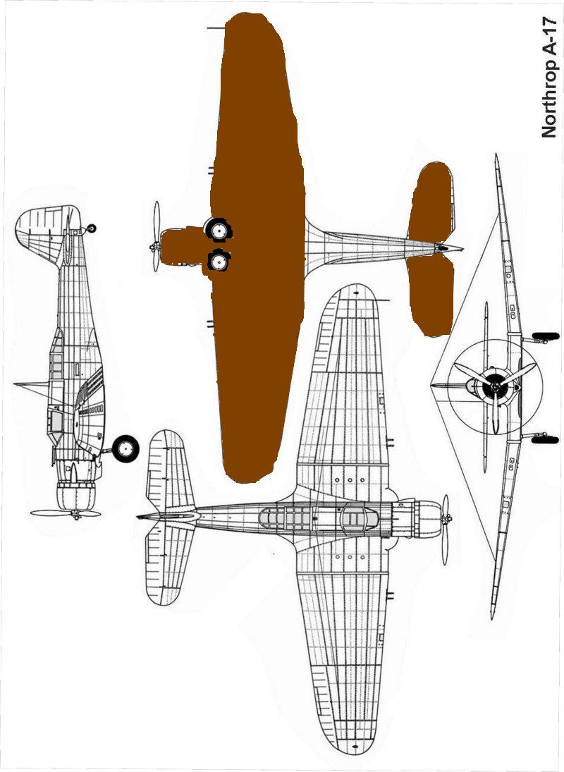

naast m'n verzamelwerkje over de Douglas DB 8A-3N ga ik binnenkort ook starten met de bouw van datzelfde type vliegtuig van mpm. heeft er iemand toevallig tips, of aanmerkingen op het verf schema?

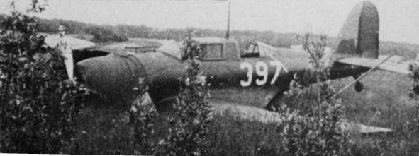

ook heb ik zelf ook nog wat vragen, ik wil graag de 390 maken, maar daar heb ik 2 nullen voor nodig, en ik vroeg mij af of iemand die toevallig in het juiste lettertype/formaat heeft. ook wil ik graag weten hoe het raam van de waarnemer open kan, zodat hij met zijn machinegeweer op achterliggende vliegtuigen kan schieten. ik zie namelijk vaak dat mensen dit achterraam dichtlaten of helemaal weg laten, maar na de opening zou het toch ook weer gewoon dicht moeten?:blink: ook vraag ik mij af welk soort soldaatjes (1:72) het beste een piloot en waarnemer simuleren.

Er zit in de tekening van de beschildering een foutje; zie de bijgesloten foto en je ziet wat ik bedoel.
Wat betreft de achterste cockpitbeglazing: om te vuren was die helemaal naar voren geschoven, dus je zou met een fijne zaag dat stukje kunnen afzagen en weglaten.
Bijlage 1569
zoals bij deze?
schoof het glas dan over het middenstuk heen of schoof het in/onder het middenstuk? en dat achterste stuk, als dat bleef zitten is het toch behoorlijk moeilijk om daar je machinegeweer doorheen te steken?

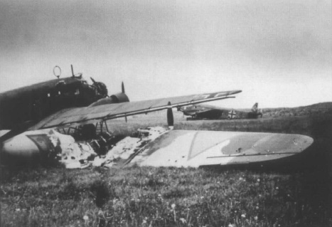

Ja, de staart is helemaal rondom geschilderd - dus ook de onderkant. Op een aantal foto's goed te zien. De onderkant van de vleugel was inderdaad dezelfde kleur als het bruin van de bovenkant.
Wat je noemde over het omwisselen van beige en groen klopt. Dit werd bij alle Nederlandse gecamoufleerde toestellen gebruikt. Bij een serie van 16 toestellen was de eerste helft van de registraties op een bepaalde manier geschilderd, bij de tweede helft van de serie waren beige en groen omgewisseld.
Op de foto zie je dat de achterste helft van de kap nog vast zit. Dat was niet de stand waarin de kap stond als er gevuurd moest worden. Dan was de achterste helft ook helemaal naar voren geschoven (en zat dus onder het middendeel, de metalen romprug)
Ik denk dat je aan deze foto ook wel wat zult hebben.

dus stel dat dit een db 8a-3n was, zou de onderkant er zo uitzien? of hield dat bruine ergens anders op? en hoe weet men eigenlijk dat de kleuren niet dat zand kleurige groen en bruin is maar khaki bruin en groen?

maar ik bedoelde eigenlijk met dat zinnetje khaki, bruin en groen, niet khakibruin en groen. maar het gaat meer om het patroon wat op de onderkant zit, zegmaar waar dat bruine zou moete nstoppen omdat het niet tot in de staart doorloopt. de kleur die ik gebruikte klopt niet, maarja paint heeft ook maar 1 bruin kleur dus vandaar;) ook vraag ik mij af hoe de piloot en de waarnemer eruit zag, haden ze allebei zon hoedje op als de waarnemer van jouw 390 foto of zaten ze (zoals ik ergens las) met een ijzeren helm op in het vliegtuig? ik ga namelijk de 390 maken en dat ga ik zo accuraat mogelijk doen, en dat zal waarschijnlijk de eerste worden met de goede kleuren ben ik na wat zoekwerk achter gekomen. maar er rest nog steeds de vraag hoe men erachter is gekomen dat de kleur anders is dan bijvoorbeeld die van de fokker dxxi die in het museum op soesterberg staat.
niemand een idee over waar het bruine stopt en wat de vliegers van de douglas vliegtuigen op hun hoofd hadden?

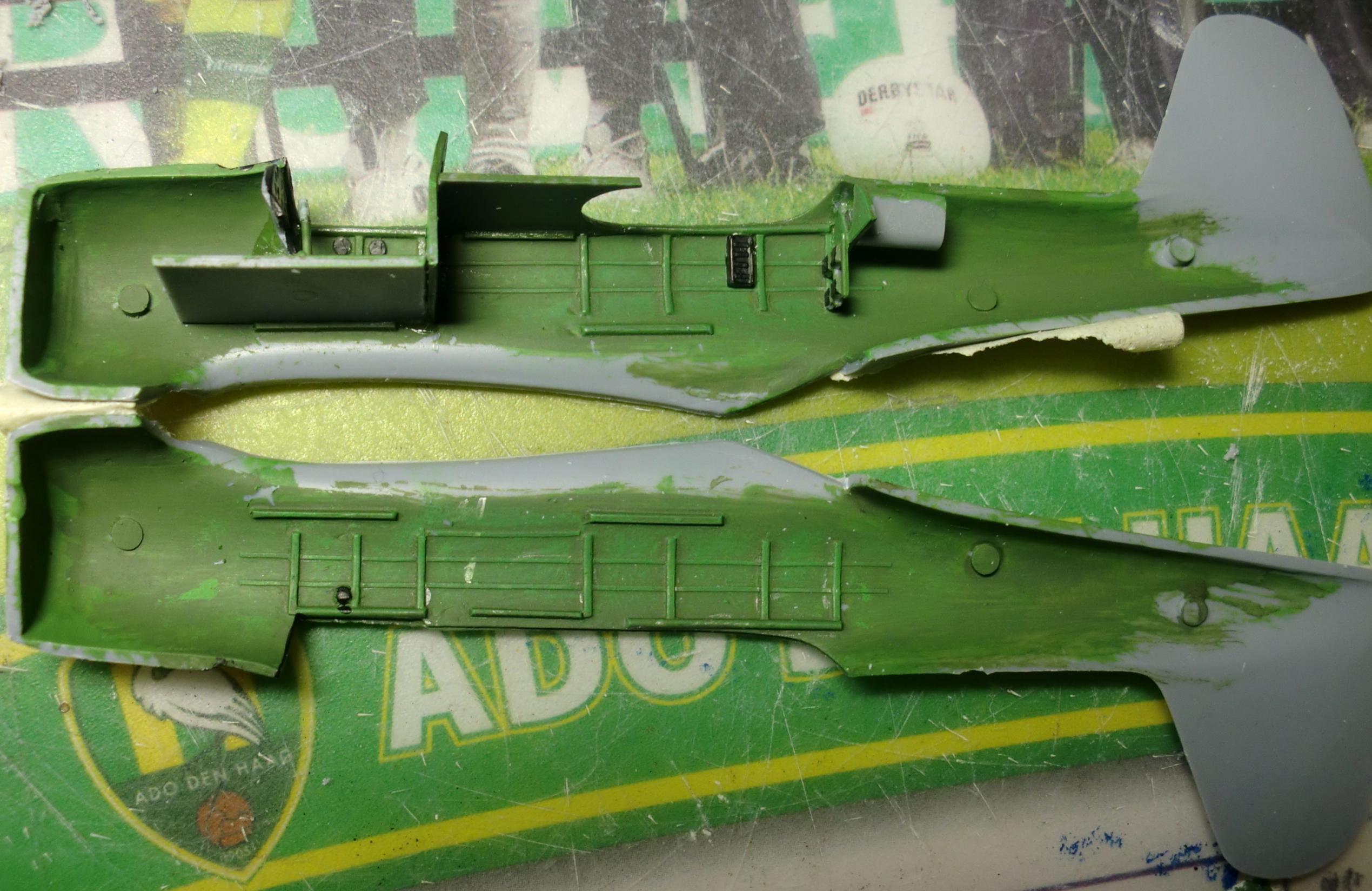

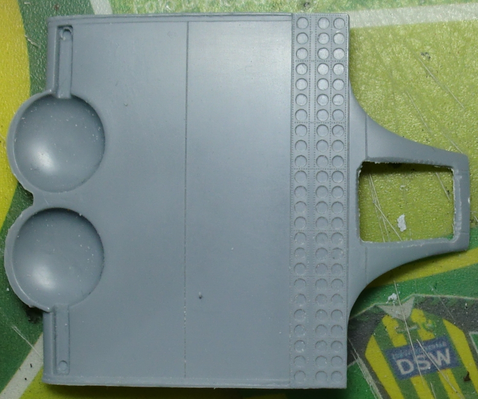

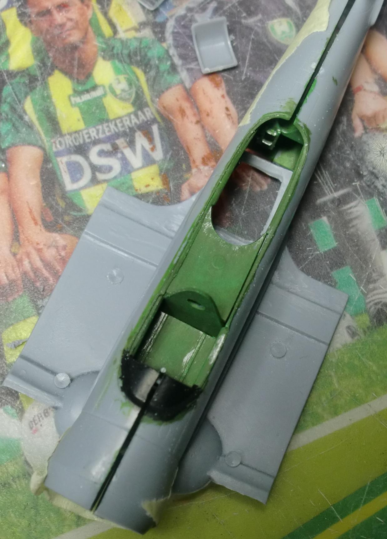

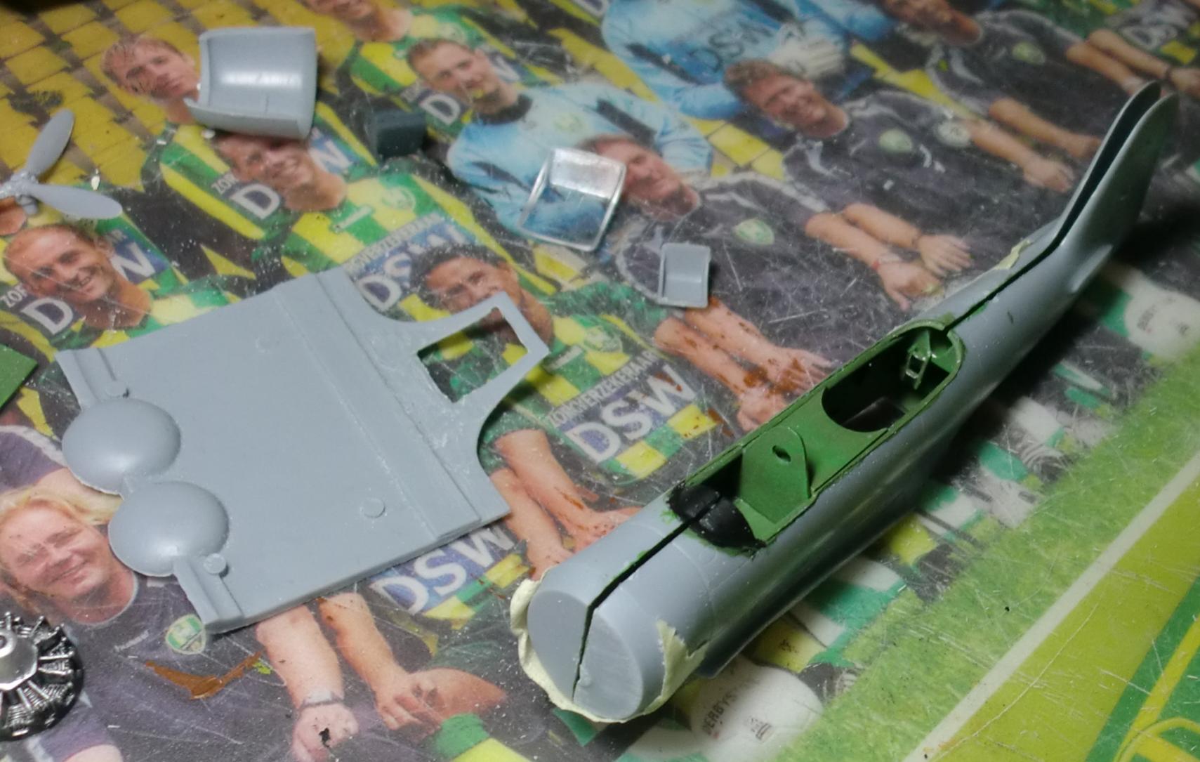

hallo hierbij de foto's van hoe het werk er tot nu toe voor staat. ik heb alleen 1 probleempje (behalve alles wat hiero boven staat) volgens mij hoort er geen vloer voor de waarnemer in. anders kan hij toch niet naar buiten kijken door dat schermpie aan de onderkant? helaas kon ik niet echt een foto vinden waarop nou te zien is hoe je vanaf de waarnemerplek nou naar buiten kan kijken. ook weet ik niet hoe de stoel van de waarnemer eruit ziet, kan iemand mij helpen?
