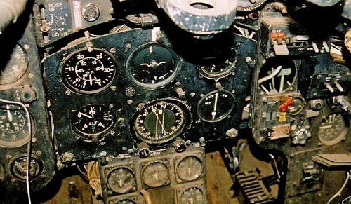

De Vampire had ze ook nog, reden om deze heerlijke troep-foto te tonen.
Gelukkig was de MIG 15 cockpit net zo'n ergonomisch zootje, dat scheelde weer.
Ogen op steeltjes moest men daar hebben, net als de verlichting.
De steeltjes werden al snel vervangen door perspex platen tussen de instrumenten en het dashboard in.
Daarin werden rode lampjes gedraaid die zo om de instrumenten heen gloeiden, uiteraard voorzien van oplichtende wijzerplaten.

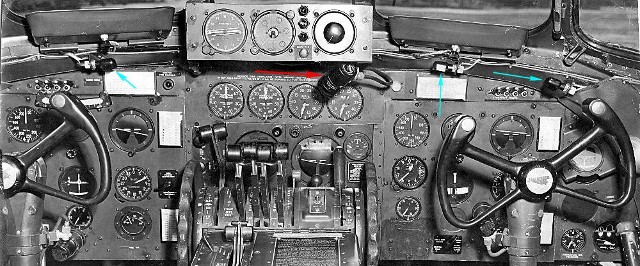

Maar dat was niet genoeg. Onder het glareshield van de grotere cockpits werden apart buisvormige, gecoate lichtjes geplaatst met een draaibaar afschermkapje.
Zie de groene pijlen in deze L1049.
Bijlage 7179

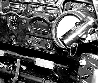

Die kapjes werden snoei en snoeiheet.
Bij de rode pijl zit hier een afneembaar handheld light.
Die zaten ook altijd op een vierkant clip-staafje links en rechts in de cockpit, aan een lang, veel te dik, gekruld snoer.
Ze konden rood én (heel soms) wit schijnen, waren dimbaar, hadden een regelbare focus en waren voorzien van een mini push-button als je maar héél even iets wilde zien.
Licht maken in de cockpit tijdens donkerte werd toen nog gezien als heel eng!
Die lampjes waren zó ingenieus dat ze het ontvreemden waard waren. Maar ja, 24 volt, en dan?

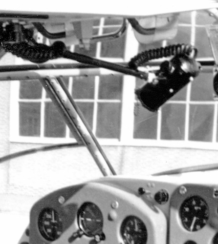

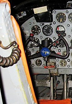

In de RLS Saab zat het werklicht aan een armpje tegen het dak.
Bijlage 7181
En bij de Avenger op een houdertje aan stuurboord, en zoals gezegd aan een veel te dik, gekruld snoer.
Bijlage 7182
Zo dik dus.

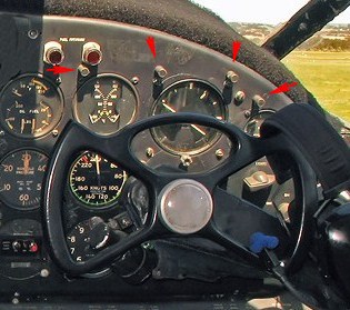

De Tracker had ze natuurlijk ook, je kon anders met geen mogelijkheid het navigatie-plot 's nachts bijhouden.
Tot mijn genoegen zijn er op de volgende foto twee 'scherpe kapjes' te zien, bij de rode pijlen.
Ik was op zoek geweest naar lampjes foto's, die ik al in huis had achteraf.
Deze foto had ik n.b. zelf genomen in de 160 in het MLM.
Er zal vast nog DNA onder deze kapjes zitten van menig MLD instrument-maker...

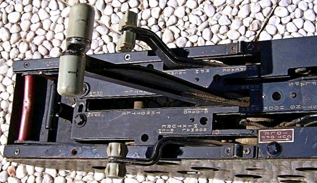

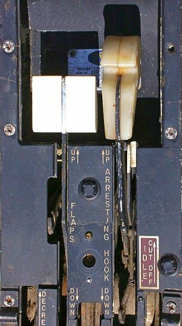

Al sinds 1975 ben ik in het bezit van een komplete 'throttlebox' van de Tracker.
Hij staat nu bij de Traditiekamer MLD 'geparkeerd'.
Bijlage 7184
Indien gewenst zal ik er een apart verhaal aan wijden.
Bijlage 7185
De jeugd heeft er destijds intensief mee gespeeld. Er zitten nu wat afwijkende boutjes in om de boel nog bij elkaar te houden.
Ook hier de lampjes in de perspex plaatjes. Ik kwam er wel een paar te kort inmiddels.

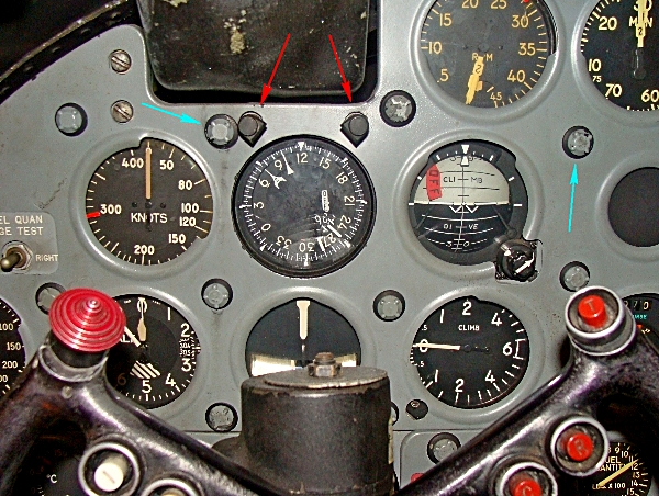

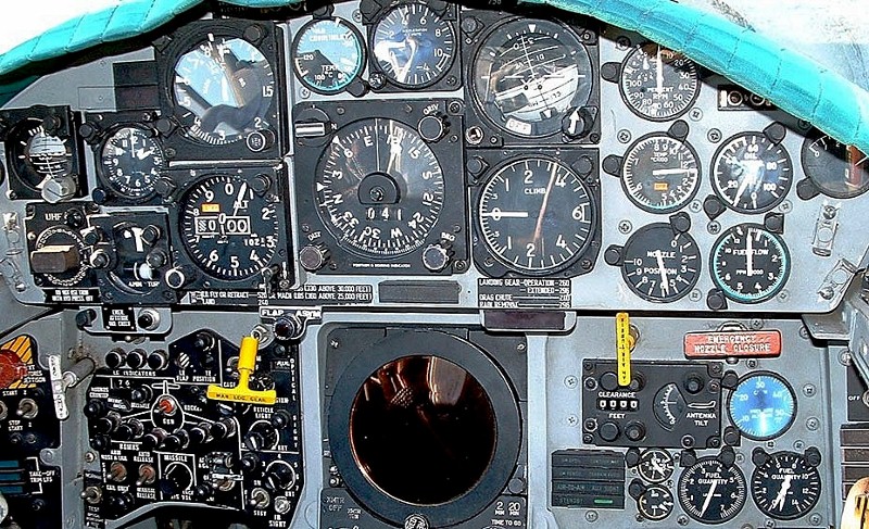

Als laatste cockpit een in licentie gebouwde F104, Canadair.
Bijlage 7186
Ouderwetse methodes vinden soms lang toepassing.
Deze Canadair F104 zit nog vol met 'eyebrow' lights, (de kapjes), diffuus rood schijnend, met fluoriserende wijzertjes.
Ja, dan scharrel je lekker rond 's nachts, met Mach 2. Geweldig!
