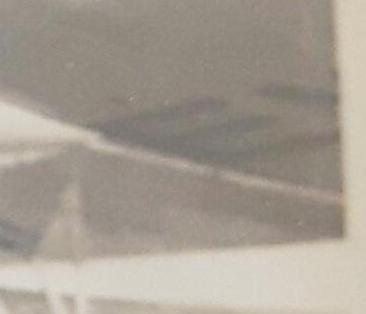

Ben mijn archief een beetje aan het opruimen, tussen de foto's van Koolhoven vliegtuigen onderdelen, zit bijgaande foto. Weet iemand vatten voor een kist dit is en of deze op Waalhaven is geweest?

Volgens mij een Engelse General Aircraft Monospar Universal.

Dit is niet dit toestel , onder de vleugel is een "E" te zien. Tenzij de Engelse registratie hiervoor een "E" bevatte natuurlijk...
De PH-IPM had trouwens ook een andere kleur .

Na de foto wat te hebben opgelicht zie ik ook de E en daarna een rechte stok. Een I misschien? Als dat zo is dan hebben we weinig mogelijkheden. Engeland was G- maar EI- is Ierland.
De varianten van de Monospar lijken erg op elkaar, je had ook nog de 'De Luxe', de 'Ambulance', de 'Freighter' en de genoemde 'Universal' en 'Jubilee' en dan nog de GAL.26 en GAL-41 als gemodificeerde uitvoeringen.

Ik vermoed dat het hier gaat om een "Ambulance" versie van de Monospar, met registraties G-AEYF, G-AEVN of G-AEWN.
Het zou kunnen gaan om G-AEYF tijdens afleveringsvlucht naar Denemarken (???). De twee andere toestellen zijn in respectievelijk januari 1939 en maart 1937 geschrapt uit het Britse register.
Weet natuurlijk niet welke kleur , maar hij was in ieder geval donker geschilderd ...

Ik denk dat je gelijk hebt met de veronderstelling dat het de G-AEYF, G-AEVN of G-AEWN zou kunnen zijn.
Wat ik aanzag voor een rechte stok lijkt nu inderdaad een schuine stok te zijn.

Weet niet zeker of het ambulance toestel is , ik mis een ruitje.
Of zijn er gewoon vele uitvoeringen van met verschilde ruit indelingen..
Zoals gedeeltelijk al in post 6 staat, waren de G-AEVN, -AEWN en AEYF allemaal ST-25 Ambulances. Dat zijn de enige drie in het Britse register beginnend met "AE".
De AEVN werd op 27 mei 1937 ingeschreven en in januari 1939 uitgeschreven als pwfu (permanently withdrawn from use, oftewel niet vliegwaardig meer)
De AEWN werd op 24 mei 1937 ingeschreven en in december 1937 uitgeschreven. De canceldatum is half onleesbaar en er staat geen reden bij.
De AEYF is een goede kandidaat. Ingeschreven op 31 mei 1937 tot 09 maart 1939; to OY-DAZ 17apr39, canx 04feb66 and donated to Danmarks Flyvemuseum, preserved Kopenhagen, then Billund, Egeskov and later Helsingør. Deze bestaat dus nog!
De enige andere nog bestaande Monospar is van een ander type en die staat in een museum in de UK.
Nu vind ik persoonlijk de letters op de foto erg dicht bij elkaar staan. Britse kisten hadden meestal "G-A" onder de ene en de andere 3 letters onder de andere vleugel staan, maar zo groot mogelijk. De letters op de foto zijn kleiner en staan dichter op elkaar...
Meer durf ik er niet over te zeggen...
Ik denk dat deze foto de oplossing is. Deze Monospar ambulance is de G-AEBX en was in 1936 op Waalhaven.
