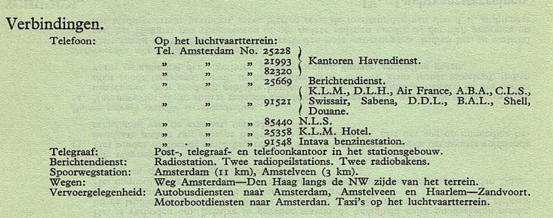

Gids voor luchtvarende 1928:
Bijlage 36503
Twee radiobakens
Of die altijd aan stonden .....??
