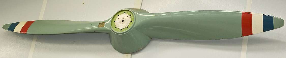

Vond deze prop aan de muur hangen. Hij zou van een C.X geweest zijn, maar is dit ook zo? In ieder geval, deze koperen plaat geeft wellicht nadere info. GR Felix
Bijlage 551
Bijlage 551
Jazeker! Wow, mooie vondst! Als je die zomaar tegenkwam, ik wou dat ik dat tegenkwam. Een Kestrel V, betekend dat het een toestel uit de 704 - 719 serie was. Te zien aan de datum van de prop, december 1935, moet dit een van de laatste geweest zijn. Zou je ook een foto van de hele prop kunnen plaatsen?

Hier is de hele prop. Als dit dus een echte C.X prop is, zijn dit dan de echte kleuren, of is hij overgeschilderd? Als hij niet is overgeschilderd, dan zijn er dus licht/mint groene props gebruikt. Gr Felix
Bijlage 552
Prachtig! Dat is ergens in een oorlogsmuseum in de achterhoek, toch?
Ik denk dat dit de originele kleur van de prop is. Je ziet namelijk dat de C.X een lichte prop heeft op foto's. En dat zou deze kleur heel goed kunnen zijn. Ik ben geen kleurenexpert, maar volgens mijn gevoel en op basis van de lichte prop op foto's ben ik geneigd te zeggen dat dit de originele kleur is.
Jan

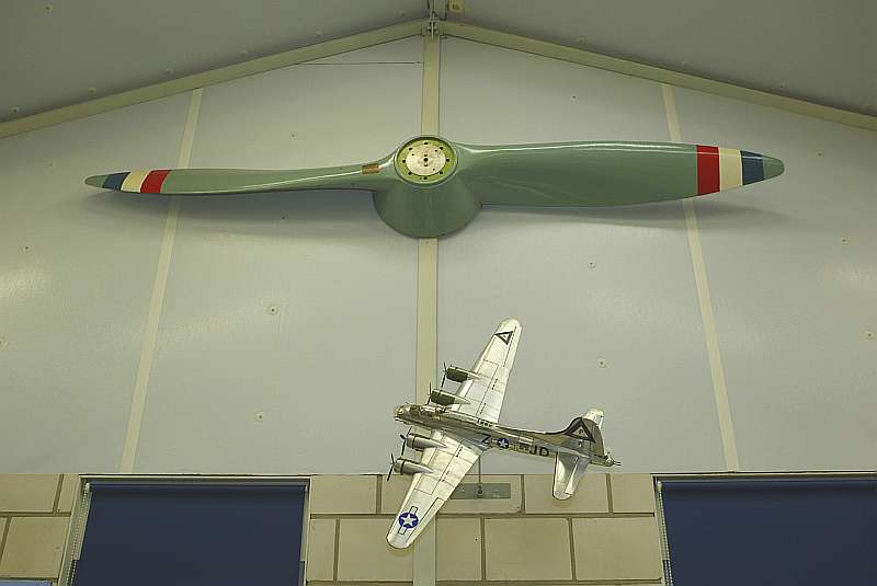

Als dat zo is kunnen alle modelbouwers de verfkwast te voorschijn halen. Mijn idee was ook dat het de originele kleur zou kunnen zijn. Heb naar foto's gezocht van C.Xen die duidelijkheid zouden kunnen verschaffen, maar heb ze zo snel niet gevonden. Heeft iemand enig idee waarom dat meest rechtse (wat is het eigenlijk, een zegel, stuk lood) rondje op de koperen plaat zo beschadigd is?
Hij hangt in Lievelde, op een meter of 4/5 boven de grond, dus niet van dichtbij te bekijken.
Gr Felix
Bijlage 553
Voor de ge?nteresseerde modelbouwer is er een kleurtje van xtracolor die verdraaid veel op deze propellorkleur lijkt! Ik zal het nummertje er eens bij moeten zoeken. Ik had per vergissing eens een potje gekocht maar heeft nu dus spontaan een doel gekregen!

Overigens vind ik de kleuren te mooi, misschien niet te zien op de foto maar van een prop die jaren rondgeslingerd heeft zou ik meer schade aan de verf verwachten. Aan de foto van het plaatje te zien heeft Felix er tocht erg dicht bijgestaan, goede telelens of een trap?:D

Inderdaad, wat me ook opviel is dat het koperen plaatje afgeplakt is geweest, maar voor een klein deel is overgeschilderd. En is het jullie opgevallen dat de kleuren van de vlag verkeerd om staan?
Nee hoor, geen trap maar wel een heel lange lens, een Canon 500mm F4.0 om precies te zijn, op een 1.6 crop camera. Gaf en tele effect met een vergroting van 16 maal, en toen was het nog heel erg uitvergroten in de computer voor het plaatje bovenstaande afmeting had. Foto is van een meter of 15 afstand genomen, vanaf de grond. Was pure mazzel dat we die tele in de achterbak hadden liggen.

Weet iemand ook wat de verfkleur van de prop is? Ik ben bezig met een 1/48 CX, dan kan ik deze kleur verf ophalen. En is de propeller van de CV grijs zoals de 634 in Lelystad? Alvast bedankt.
gr Henry
Volgens de oude Specs is dit een Prop voor een C X met R.R. Kestrel motor
De kleur was mat zwart(tegen reflektie van het zonlicht) overigens gemaakt door Heine.
De propellers op de C.5, C.10 en D.17 waren Watts Weybridge propellers, hout met een metalen voorlijst. De hele prop was bekleed met gaas en glad afgewerkt.
Hoe vaker ik de foto's van deze prop bekijk hoe sterker ik het vermoeden krijg dat de prop is overgeschilderd. Ten eerste valt het me op dat de achterkant van de propeller niet zwart is, maar ook zit er verf over de randen van het fabrieksplaatje. Geeft me de indruk dat die slordig is afgeplakt...
