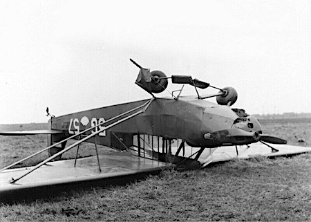

Mijn interesse werd gewekt door een foto aankoop nl. een crash van 5G-57. De foto is nog niet binnen maar ik begon al naar wat info te zoeken.

Mijn nieuwsgierigheid ontstond door de koop van onderstaande foto.
Aanvulling: Dit blijkt dezelfde foto te zijn die jij ook in je bezit hebt.
Bijlage 34918

Ik kon niet eerder reageren maar het is niet zo simpel als jij beschrijft, voor veel toestellen wel maar niet allemaal.
Kijk maar eens bij de door mij geplaatste foto van 5G-67 in het draadje "Foto's naoorlogse LSK/KLu die ook nog thuis lagen" onder #566 van vandaag.
Volgens jou moet dit dus de R-67 zijn. Dat klopt dus niet volgens Coen.
Daar staat: R-65. 52-2476, R-65, 8A-67, 5G-67, R-65, F-BNLR.
