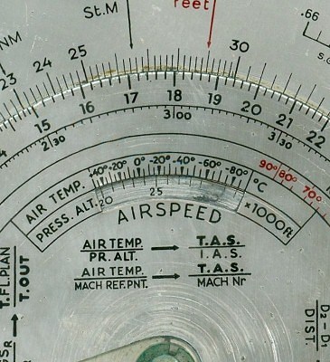

Vroeger kon je de TAS nergens aflezen.
Je berekende de TAS uit de IAS om met hoogte en temperatuur je luchtvaartcomputer in te stellen.
Tegenwoordig doet de Air Data Computer dat voor de vliegmens.

De omslachtigheid van het omrekenen valt wel mee.
Er is een vuistregel voor die tot zo'n 6000 meter opgaat.
Hij luidt: om de TAS te krijgen tel je de hoogte in duizenden voeten, keer drie, op bij de IAS.
M.a.w.: vlieg je op 5000 ft, dan is TAS=IAS plus 5 X 3, TAS is IAS plus 15.
10000 ft betekent TAS is IAS plus 10X3, is 30 extra.

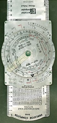

Die ouwe computer, nostalgisch ding:
Bijlage 11112

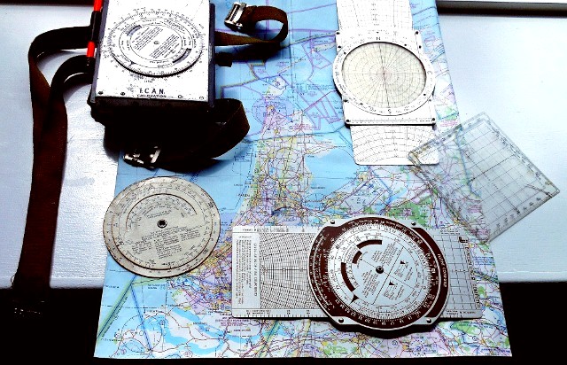

Bijlage 11113

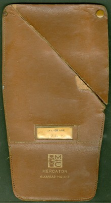

Ik had er nog een paar liggen...
Bijlage 11114
