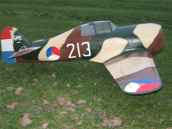

Het schaalmodel van de D21 getekend door Yke rusticus is een zeer goed vliegend model
echter zijn er een aantal dingen die niet helemaal kloppen
maar die wel uiterlijk te corrigeren waren
wat ik bij de herbouw ook gedaan heb
echter is het niet een museum waardig model
dit komt vooralomdat toen Yke de tekeningen maakte hij uit moest gaan van een bouwpaketje schaal 1/72
en de toen enige beschikbare tekening die er te vinden was
de aanzichten met de romp beplating
Bijlage 26655
Bijlage 26656
dit zijn foto,s van de her bouw na de fatale krass omdat de zender er mee stopte
helaas nog zonder de motorkap
ik heb mijn uiterste best gedaan met de her bouw om het modelin iedergeval op het oog klopped te maken
met de romp beplating zoals bij de echte
een op schaal gemaakt staartwiel
en het instumentenpaneel volgens de D21 restanten in het crass museum
aangevuld met de informatie van de replica te soesterberg
zelfs Yke vond dat het toestel er nooit zo goed had uit gezien
maar inwendig klopt er geen snars van
ik wil in het nieuwe schaalmodel het buizenframe kloppend intergreren in het ontwerp
hij word ook ontworpen rond de nieuwe airen 150cc 7 cilinder stermotor
at is zo een beetje de meest realistieche schaal stermotor die er op de markt is
mijn intentie is om dan mee te doen aan schaal evenementen met het model
dat word na de Mig 3 waar ik nu nog druk mee bezig ben
en de polikarpov I 16 die ik daarna ga bouwen
