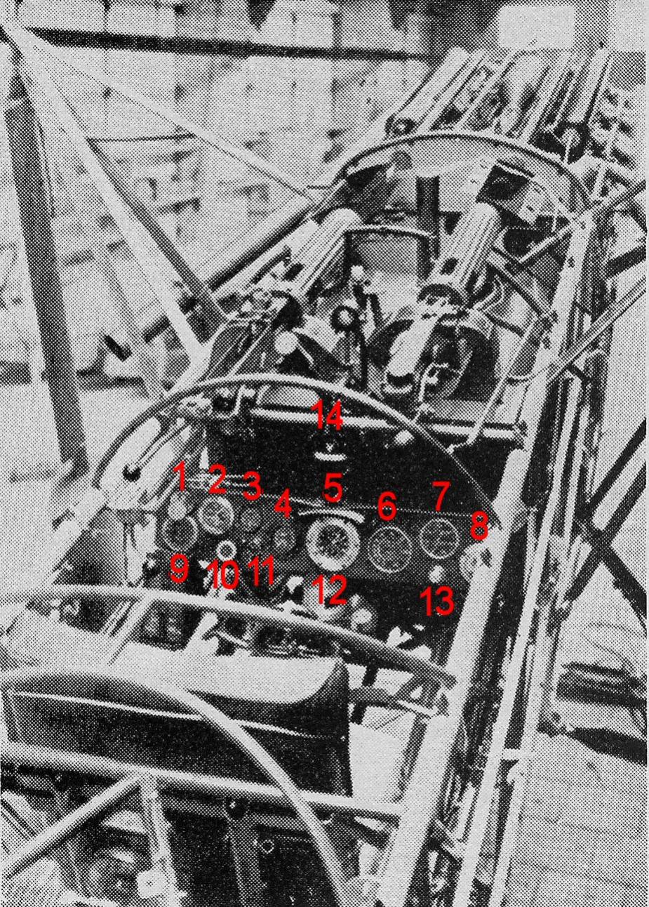

Deze komt van een andere thread in ditzelfde forum. Ik heb er nummers bij gezet. Sommige instrumenten kan ik wel achterhalen, andere blijven een raadsel. Kan iemand hier invulling aan geven?
Cees
Bijlage 2927
1. Inspuitpomp Malivert Paris
2. Benzinedrukmeter A.M. Paris
3. Waterthermometer Foxboro
4. Oliedrukmeter Mark IID
5. Dwarshellingsmeter Aern Paris
6. Oliethermometer Fournier Aern Paris
7. Benzinestandmeter Nivex
8. Magneetschakelaar Bosch
9. Toerenteller Jaeger Paris
10. Ontluchtingskraan A.M. Paris
11. onbekend
12. Klok/Vluchtduur Jaeger Paris
13. Nivexpompje
14. Kompas.

Ik zal de originele foto eens moeten bekijken wat nummer 11 nu precies is. Zou kunnen gaan om een schakelaar voor de Knock-out brandblusser. Maar dat is een gok.

In het zelfde paneel als het kompas zullen toch wel meer instrumenten moeten zitten als het lijstje van Edwin klopt. Een hoogte-, snelheids- en stijgsnelheids meter lijkt me toch wel handig. Overigens is het Aera Paris en niet Aern Paris.

Ik verwacht dat deze foto gemaakt is tijdens de update van het instrumentarium. Daarbij waren in eerste instantie twee C.9's en twee C.5D's (dus: de variant met Hispano Suiza 57Mb motor) gebruikt als proef.
Het tweede instrumentenbord zat boven het standaard paneel geplaatst en daarin zaten vijf instrumenten.
