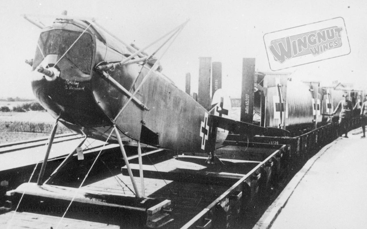

Fokker kreeg opdracht om 400 AEG C.IV's te bouwen, daarnaast kreeg Fokker gelegenheid om de AEG G.IV (tweemotorig toestel) te bestuderen.
Dus ongeveer 240 toestellen over 6 treinen, dat zijn best lange treinen geweest
http://www.wingnutwings.com/ww/v7F26...8WT2515%29.jpg
