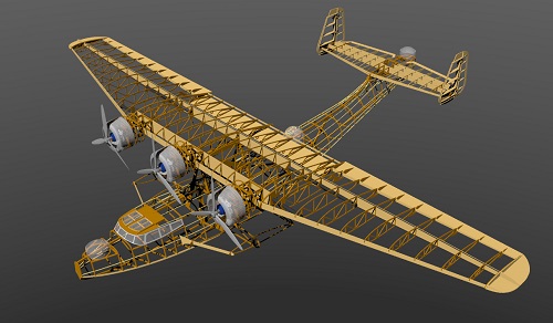

Het project is inmiddels weer een flink stuk verder. Met alles wat we geleerd hebben met het 1e prototype heb ik de Do24 compleet opnieuw ontworpen.
Momenteel ben ik bezig met de bouw van dit nieuwe ontwerp. In Utah,VS is Jim ook bezig de Do24 van het nieuwe ontwerp te bouwen.
In Maart 2014 heb ik Jim ontmoet in Nederland. Wij hebben toen samen de Do24 in het NMM bekeken. Tijdens het bezoek van Jim heb ik hem de tekeningen van de vernieuwde Do24 overhandigd.

Vernieuwe ontwerp :
Bijlage 23425

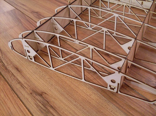

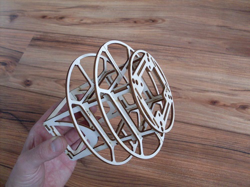

Laser gesneden delen ,hier is de motor ophanging te zien :
Bijlage 23426

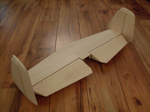

De staart van mijn Do24 , deze is ruwbouw gereed :
Bijlage 23427

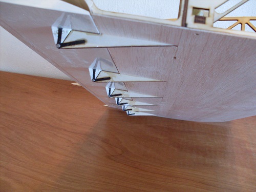

Zicht op de flap scharnieren :
Bijlage 23429

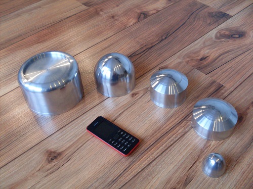

Mallen voor de motorkappen , koepels en spinners. Deze zijn prachtig mooi gemaakt door een bevriend forumlid :
Bijlage 23430

Heel indrukwekkend! Prachtig hoe je dat allemaal doet, dat lasersnijden is toch wel een uitkomst voor dit soort projecten. Heb je nog een deadline voor wanneer je er mee wilt gaan vliegen?
@ Mathieu : Bedankt. Lasersnijden maakt deze lichtgewicht constructie uit triplex mogelijk. Ik heb zeker geen deadline ,ik bouw in een tempo dat ik prettig vind en neem al die tijd die ik wil. De kist is klaar wanneer hij klaar is ,zo blijft het leuk.
