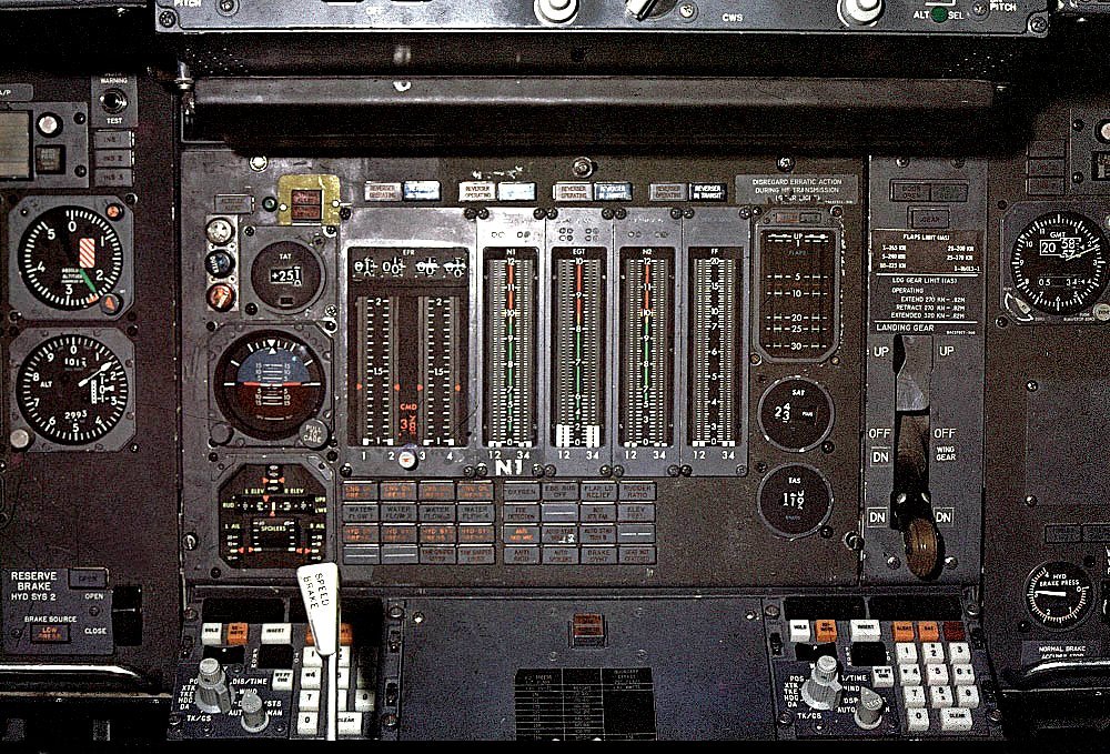

Bij de klassieke 3-mans cockpit vindt men een blok waarschuwings en statuslampjes op het center-paneel.
Dit is het 'annunciater lights panel', ten dienste aan de vliegers.
De rest van de warning lights en de status van systemen bevindt zich bij de BWK.
Hier onder het annunciater panel van een oude 747-200, met Pratt & Whitney JT9D motoren.
Twee extra's móet ik even noemen, omdat ze niet meer bestaan:
-De indicators voor de N1, N2 toeren, de EPR (het vermogen), en de Fuel flow zijn vertikale tapes.
Zag er mooi uit maar was wat storingsgevoelig.
-Links, tweede rij van boven, zijn groene lampjes voor de waterinjectie,
in gebruik bij heel zware starts.
De koeling die het gaf was bedoeld om er meer brandstof doorheen te kunnen jagen zonder te hoge uitlaat temperaturen, EGT.
Er was ruim 2000 liter water per start mee gemoeid, altijd weer een spannend moment wanneer het water 'er in' kwam, hoorbaar zowel als voelbaar.

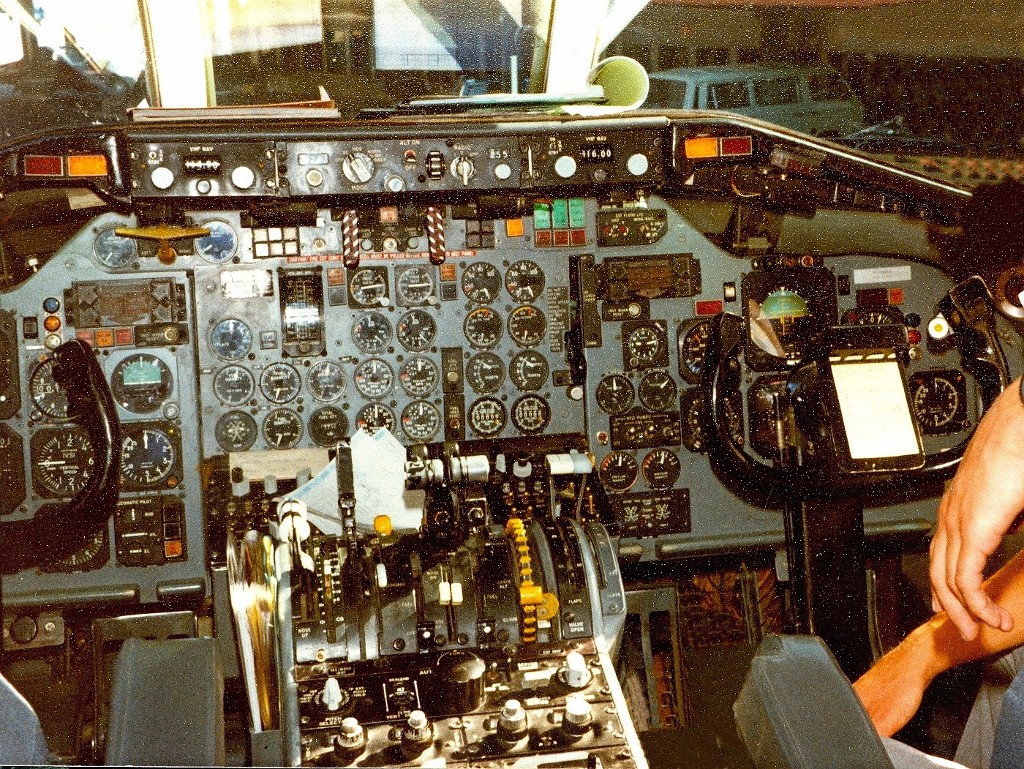

De klassieke cockpits van de oude 737 en bv de DC9, zonder BWK, vormden een combinatie van warning lights op het dashboard en alle systemen binnen handbereik van de vliegers, maar nog wel wat verspreid verdeeld.
Dat gaf het geheel de status van een behoorlijk vol kantoor.
Hier onder de DC 9 van KLM, begin tachtig, ik dacht op Arlanda, Stockholm.
Bijlage 6878
Bijlage 6879
Deze cockpits mogen inmiddels wel verouderd genoemd worden.
De 'Negen' en de 'Acht', met de 707 en 727 roepen nu al nostalgie op.
Het werkte allemaal best, maar je moest ogen op steeltjes hebben om de verspreide waarschuwingen op tijd in de gaten te hebben.

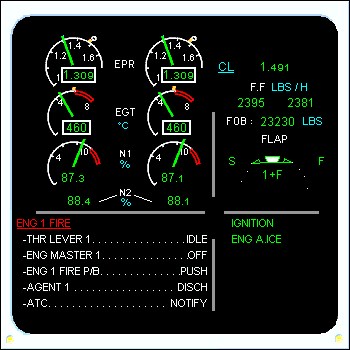

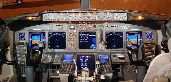

Begin tachtiger jaren was het moment van invoeren van de Glass Cockpit.
Voor KLM werd dat de Airbus A310, een heerlijk vliegtuig.
Deze heeft beeldschermen als instrumenten en slimme 'tell tale' pushbuttons in het overhead panel. Knoppen die aangeven wat er is geselecteerd en of het werkt. Voorheen was dat altijd even afwachten.
Een geïntegreerd Primary Flight Display, het PFD.
Het NAV display, gecombineerd met weer-radar.
Alle motor instrumenten logisch gegroepeerd.
Een uitgebreid systeem scherm, de ECAM of EICAS.
Daarop zijn de systemen afzonderlijk zichtbaar te maken, naar keuze.
Alles bij elkaar geven die paar schermen méér informatie en vooral veel overzichtelijker dan de zo mooi ogende oude cockpits.
Ja, das war einmal...
Over Ecam en Eicas is veel te lezen op het net over hun werking, met bijbehorende plaatjes.
De namen zijn fabrikant afhankelijk, maar het is geruststellend dat er overal nog een 'A' in voorkomt, die van Aircraft...
Bijlage 6880
Bijlage 6881
Bijlage 6882

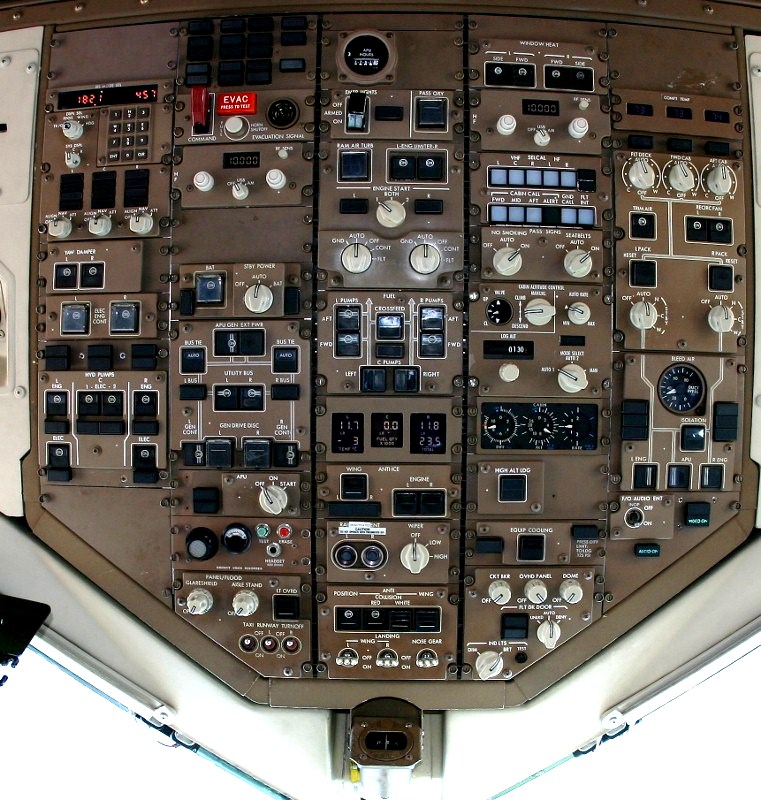

Bij een storing is er een soort sonar 'ping' te horen, en wordt automatisch de betreffende ECAM pagina voorgeschoteld.
Bij ernstige storingen wordt de ECAM -rood gekleurde- informatie nog extra onder de aandacht gebracht door een 'ouderwets' warning light, en daarnaast nog eens door een of twee centraal geplaatste 'Master Caution' of 'Master Warning Lights'.
Bijlage 6883
Waarschuwingen die er écht toe doen en die onmiddellijk actie vereisen hebben er ook nog een aanhoudend hoorbaar waarschuwings signaal bij.
Een engine-fire wordt kenbaar gemaakt met een ordinaire harde wekker-bel.
Het verliezen van de cabinedruk op hoogte vereist een emergency descent.
Haast is nooit een goede zaak, maar vlot en effectief werken is dan essentieel.
Om in die gevallen de luide Aural Warning te onderdrukken wordt er onderling nadrukkelijk vastgesteld en bevestigd wat het probleem is.
Pas dán wordt de herrie beëindigd door op het Master Caution Light te drukken.
De Aural Warning stopt, het wordt stil, maar het warning light blijft aan.
Het probleem is per slot nog niet opgelost.

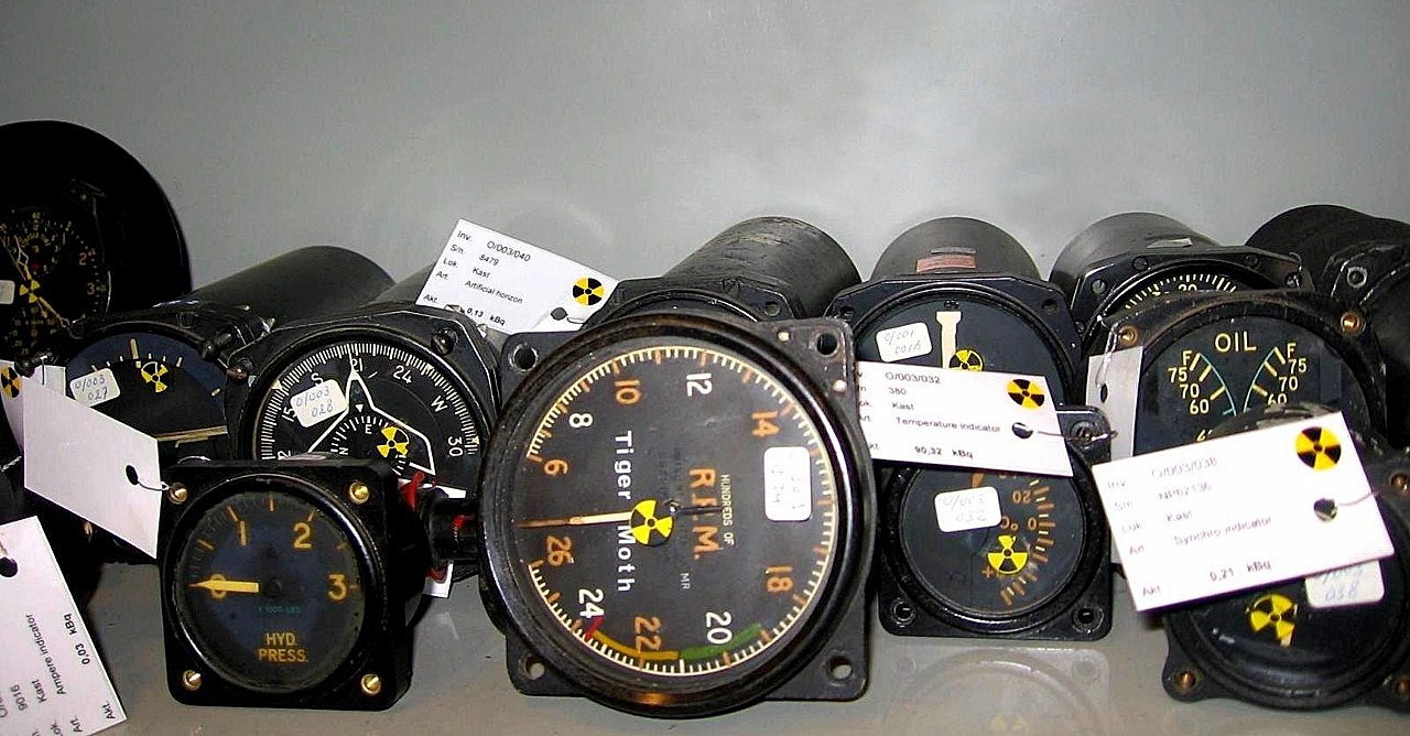

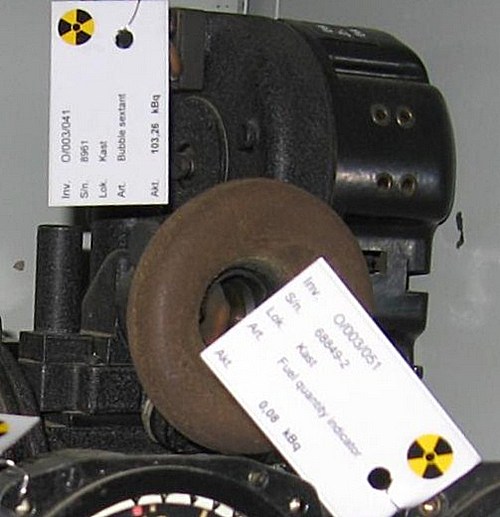

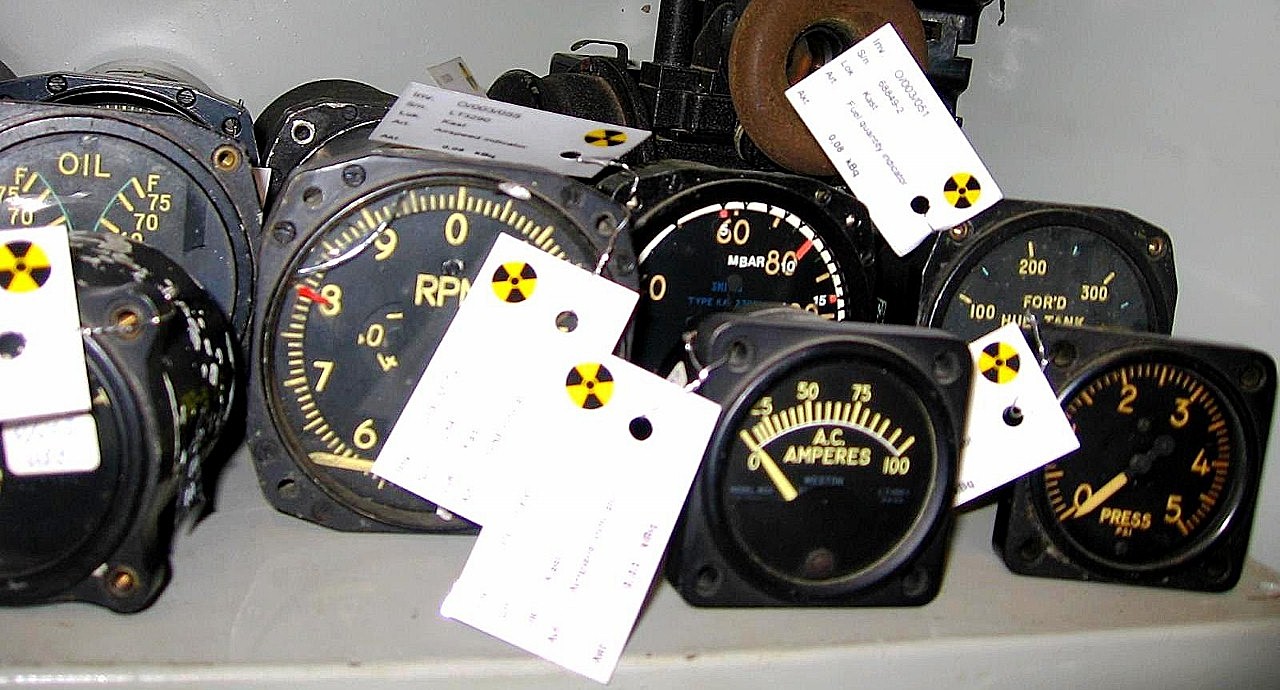

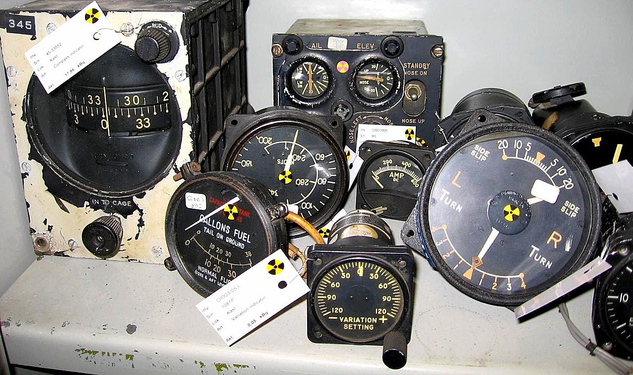

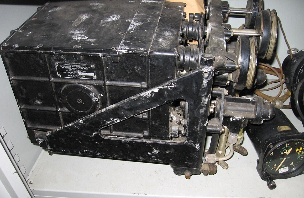

Ik vond afbeeldingen van vlieg-instrumenten die bij de MLD van weleer in gebruik waren.
Het betreft een metalen kast (van het bekende lawaaiige type), met een uitstalling over vier verdiepingen.
Ik moest er gewoon iets mee doen...
Het is een bonte verzameling, prachtig mooi voor de liefhebber.
Hier echter gevonden door een archivaris die aan de slag is gegaan met labels.
Als archivaris moet men archiveren, dat is duidelijk.
De ontdekking dat alle fluorescerende cijfers en wijzers heel licht radioactief waren is een goede.
Er werd een gevaar aan toegekend.
Zwart-gele stickers plakken op de aangebrachte labels is logisch, en zou voldoende moeten zijn.
Maar er is een beetje doorgehold.
Rücksichtlos is op alle glas, de 'instrument faces', ook nog eens kwistig tekeer gegaan met alarmerende stickers.
Nee, dat was niet nodig geweest, Arch!
Och, wat moet dat vroeger toch erg geweest zijn voor die mannen.
Wel 20.000 uur en meer achter strálende wijzerplaten zitten, er naar staren, iedere minieme trilling ervan in zich opnemend...
En om dan thuis te komen met nog van die terug-lichtgevende ogen...
Nooit werd begrepen waar toch dat licht eigenzinnige gedrag vandaan kwam, maar het is nu duidelijk: de Prof Lupardi stickers bewijzen het!
Ik heb gelukkig slechts twintig jaar achter die foute klokken gezeten.
Ze werden in de loop der jaren vervangen door betere.
Maar nu schijnt het toch zó te zijn dat mijn gedrag....
Daar gaan we.
Bij *) achter een item is er beneden nog iets meer over gezegd.

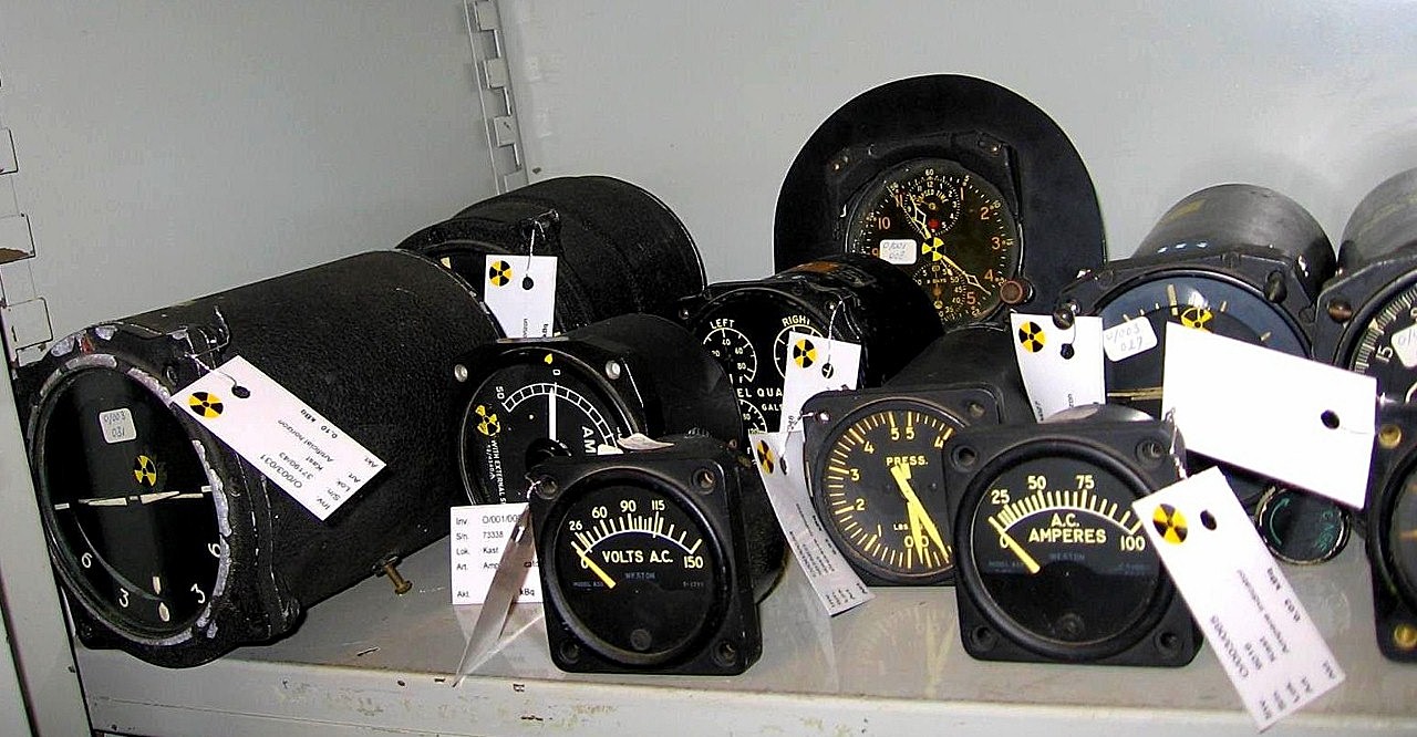

Plank 1:

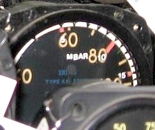

2 Artificial horizons, achter elkaar liggend, Ampère meter en een AC Voltmeter,115 Volt normal, Fuel quantity indicator met meerdere (miniem kleine) dials, maar wat voor gallons?*), een 8-Day clock *), met start/stop en reset mogelijkheid, vliegtijd, bloktijd, what have you, en vooral ook sierlijk uitgevoerd, Pressure indicator, dual, 0-5, of 50 psi, doel onduidelijk, Artificial horizon, verscholen, AC Ampere meter, Hydraulic pressure indicator, in duizenden psi, (3000psi is een normale hydr press.), Compass (gyro) indicator, bijzonder ding met een kleine magnetische repeater in het midden, Temperature ind, mogelijk OAT, RPM indicator Tiger Moth, met snelheden afwisselend wit en bruin/geel, (om onduidelijke reden, maar het wás wel zo), Turn and bank ind, Oil temp in Fahrenheit ), RPM ind. Jet,*), Amps meter, Fuel quantity indicator *), Pressure ind, (onduidelijk wat), Bubble sextant.
Bijlage 11627
Bijlage 11628
Bijlage 11629
Bijlage 11630
Bijlage 11631

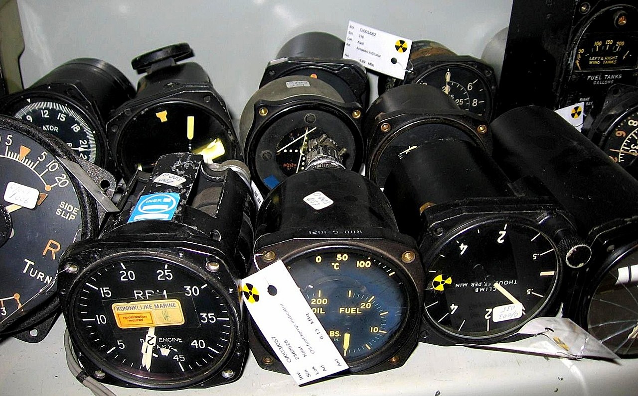

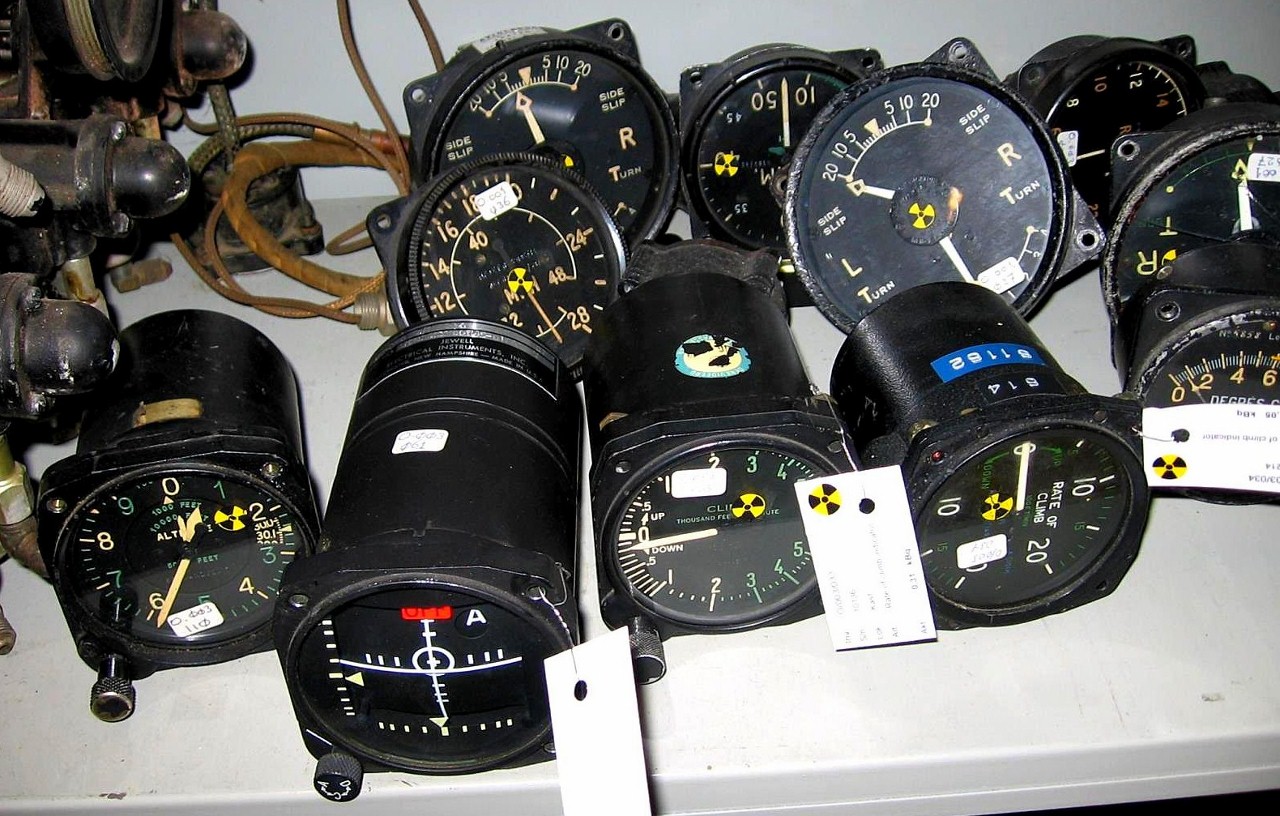

Plank 2,: Auto Pilot Compass set-indicator, Turn and bank ind, AP aileron en elevator channel trim indicators*), Fuel Qty indicator, Variation indicator, Airspeed indicator Jet tot 380 kts, DC ampere indicator, Radio Magnetic Indicator met VOR of Tacan naald, Turn and bank ind, Dual RPM indicator, three-way Oil-fuel pressure ind in psi, en oil temp ind, Turn and bank ind, TDI, Track Deviation Indicator, voor VOR-airways en ILS vliegen, Airspeed indicator, Engine oil temp ind, Fuel quality indicator, Rate of climb ind, Turn and bank ind, AP hover Pitch controller, Airspeed indicator met red line at 300 kts, Seafury waarschijnlijk, en een voor een Jet, red line at 410 kts indicated airspeed, MAD indicator, Compass, groot formaat, horizontaal afleesbaar, met dual hairlines for course setting, Hover indicator.
Bijlage 11632
Bijlage 11633
Bijlage 11634
Bijlage 11635

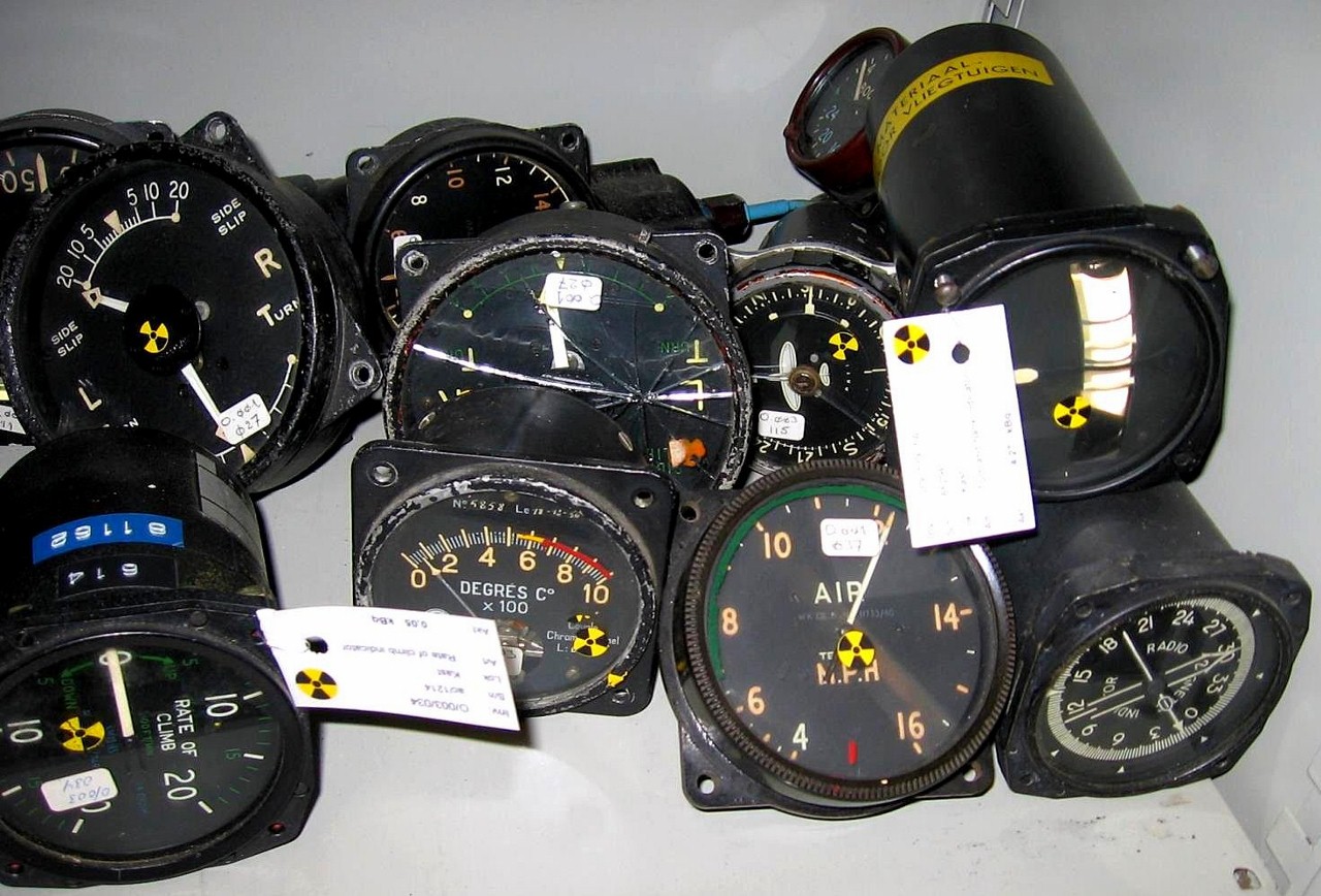

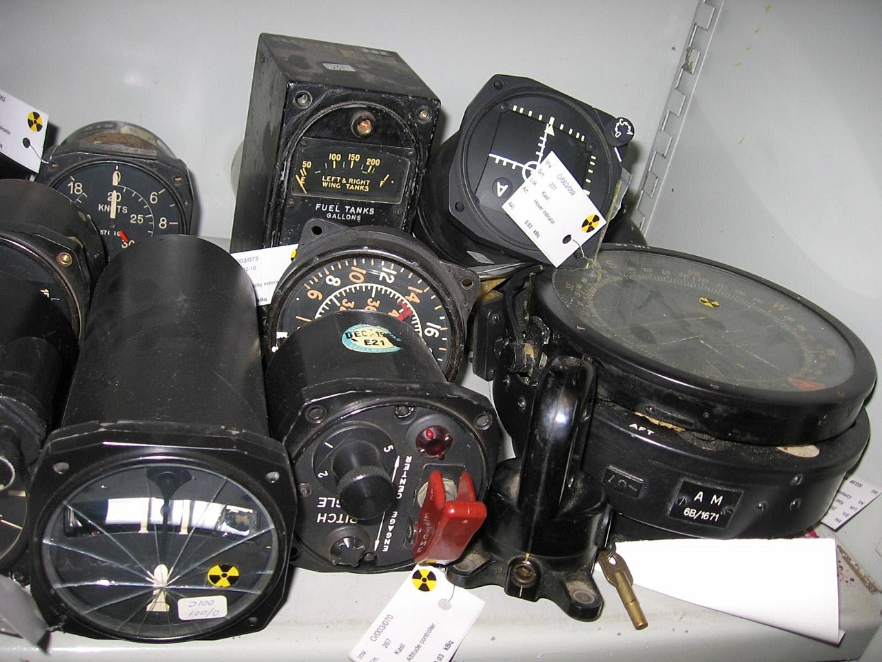

Plank 3,: Automatische piloot WASP, (de Wasp was klein, maar de AP niet), Altimeter, Hover position indicator,(t.o.v.dipping sonar ball in het water), Air speed ind. tot 480 MPH, dus een Jet, 3 Turn-slip ind, 1 Turn and bank ind, RPM indicator Tiger Moth,
2 Rate of climb ind, onzinnaam, je daalt er ook mee, dus: VSI,
Jet Pipe Temp. Indicator, JPT, (of Exhaust Gas Temp, EGT), Jet turbine RPM indicator, Air airspeed indicator in MPH- Tiger Moth, Compass repeater indicator, Radio magnetic indicator VOR-RMI).
Tiger en Seahawk spul ligt naast elkaar...
Bijlage 11636
Bijlage 11637
Bijlage 11638
Bijlage 11639

Plank 1
Een persoonlijke waarneming, (en ook ontboezeming).
De 8-Day clock kon nooit eens lekker uitlopen, en zijn ingenieuze opwindveren strekken.
Iédereen, maar dan ook íedereen die achter zo'n klok plaats nam moest er aan zitten. Wetmatig. Compulsery.
Stopwatch aan/uit proberen, elapsed time checken, en dus ook strijk en zet de boel opwinden, ook het laatste deeltje van een slagje opwinden. Het inwendige van de klok stond weer op barsten, en de vlieger was er van overtuigd dat hij tenminste de komende acht dagen weer wist hoe laat het was.
Alleen duurde de vlucht maar 5 uur....
Leuk maar ook wel weer bedenkelijk gedoe.
Oil temperature, maar welke olie?, geijkt in graden Fahrenheit, geen engine oil, want de grens, 75 degrees, is maar 24 Celsius, en motorolie (piston) wordt 80-90 graden.
Kan smeerolie zijn van een jet-engine.
Zou kunnen, want er naast ligt een toerenteller voor een compressor/turbine, 8 rondjes van 1000 toeren, red line at 8000RPM.
Vermoedelijk Nene of Derwent.

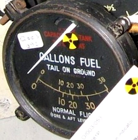

Fuel Quantity, moet van een grote bak zijn.
Forward Hull tank, wat in houdt dat er nog een is, de Aft.
Het woord forward is ingekort als for'd. Vreemd, zou Fwd moeten zijn.
De drukmeter in Mbar is me onduidelijk. De B is verzakt (?).
Er is ook een verdeling in een vijf-eenheid, met rode streepjes, corresponderend met een kleine 20 mbar per 5 eenheden.
Iedere eenheid is een spannend blokje langs de rand van de schaal, met afnemende grootte naarmate de druk toeneemt.
Het zou te maken kunnen hebben met Cabin pressure, maar in de MLD was geen enkele pressurized cabin.
(terzijde: de enige Hoge Druk in de MLD was het almaar toenemend aantal Kapiteins ter Zee, Kolonels, terwijl door inkrimping de functies steeds minder gingen inhouden...).
Plank 2
Fuel ind: Mooi ding, met één centraal naaldje van boven uit aanwijzend. Mooi, maar té onopvallend voor een noodzakelijke commodity als fuel...
In gallons, maar Imp voor een Engelse kist, of USG voor een Yank.
is niet aangegeven, dus beslist niet uitwisselbaar.
Grote aanleiding tot fouten met het door elkaar vliegen van bv Engelse Fireflies, Seafuries en andere taildraggers, en dan de Amerikaanse US Gallons voor B25, Hudson en Harpoon!
Wel zijn er 2 aflees-schalen; die voor ground, (tailwheel), en flight attitude.(dus de B25 valt af).
De onderste schaal, in flight, is netjes iets forser afgedrukt dan de bovenste, on ground.
Heeft u zich ooit gerealiseerd dat er indicatie-verschillen zouden kunnen zijn bij tail down resp. up?
Imp en US gallons. Vraag is hoe de flow-meter van de tankdienst stond, in liters per uur, of in één van de beide gallonsoorten?
Het brandstofverbruik van de motor is in gewicht uitgedrukt, lbs of kg/hr.
Is het gek dat men soms met lege tanks kwam te zitten, met zoveel verwarrende getallen?

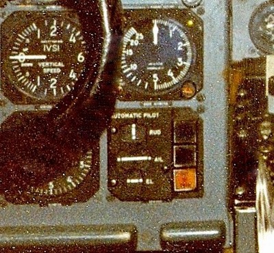

AP trims van ail. en elev. channels.
Heeft me altijd geboeid.
Men wilde voortdurend het gedrag van de AP kunnen waarnemen.
Dat was gebaseerd op achterdocht. 'The real thing', de mens, moest per slot wél 'in control' blijven!
Het voeden van die achterdocht heeft tot diep in de zestiger jaren geduurd, en al die tijd deden de trim indicators wat ze moesten doen: een beetje om de middenstand heen 'jutteren' bij rechtuit vliegen, en uitslaan als er een bocht werd gemaakt. Hè hè!
Met de 747 werd het al een stuk beter op dat punt, met voor toen een revolutionaire AP, Autoland, voor het eerst!
Met twee, en korte tijd later drie Automaten die elkaar scherp in de gaten hielden tijdens approach en landing.
We laafden ons aan totaal nieuwe begrippen als 'Fail Passive' voor twee, en 'Fail Operational' voor de arbeid door drie AP's tegelijkertijd...
Met de komst van de A310, en nu in 2014 helemaal, kan de AP alles, én beter, én altijd, en wordt niet moe, en gaat altijd opgeruimd en fris van huis...
100% Taakuitvoering gegarandeerd.
En het leuke is nu dat we het goed zijn gaan vinden daar niets meer van te kunnen en hoeven zien ter controle.
De fijnzinnige inputjes die voortdurend in aileron, elevator en rudder channels plaats hebben nemen we voor wat ze zijn.
We zijn hem, haar, de AP, eindelijk gaan vertrouwen, en daar is overgave voor nodig.
We willen alleen nog warnings zien en horen als er iets niet in orde is.
Hier zijn 2 voorbeelden van totaal overbodige AP Trim indicator panels.
Goed voor de bewondering over zóveel knopjes in de cockpit, maar verder...
De PH SAD, F27 en de PH DNI, DC 9.
Bijlage 11641
De F27 had een Smith SEP2 automaat, Engels. De bediening zat volgens de regels van toen op het AP panel zelf, en niet op het glareshield.
Dat paneel zat op het pedestal, heel vreemd eigenlijk, maar niet verrassend voor mij omdat het bij de Tracker op dezelfde plek zat, en ik van Tracker overstapte op F27.
Voor iedere functie, hoogte koers, airway radiaal enz moest er een van de knoppen op het pedestal worden bediend; bij iedere verandering moest er weer een knop omhoog getrokken! worden om iets te activeren.
Om te zien of de AP nog in orde was, was er een grote klok met de drie trimmers links naast het bedieningspaneel geplaatst.
De functie er van was nul, gewoon nul. Maar het zat er , voorzien van twee 'eyebrow lights', die verbazend scherpe kapjes hadden...
Bijlage 11642
De bediening van de AP bij de Negen was al grotendeels naar het glareshield panel verhuisd volgens de laatste inzichten, maar de trim-indicators waren er nog in volle glorie!
Ze bevinden zich op het linker dashboard, rechts-onder, naast de 3 Marker Beacon Lights. Alweer vrij groot uitgevoerd, niet onder doend voor de klokken er boven.
Ik kan me niet herinneren of er enige procedure was waar de trimmers een rol in speelden.
Entourage verhogend zullen we maar zeggen...
Variation indicator is interessant.
Deze meet niets, maar de (huidige) variatie ter plekke moet er op worden ingesteld. Die variatie-waarde wordt uit de kaart gehaald, waarin lijnen van gelijke variatie zijn getekend, de isogonen.
Dat geeft dan het verschil in koers aan tussen twee gyrokompassen, waarvan er een magnetisch aanwijst, en de ander de ware koers, true heading.
Alleen van belang voor de navigatie dichter bij de magnetische
(N) pool, omdat die dan aardig kan oplopen en varieert over korte afstanden.
(Dus als je al fout zat met je berekende positie werd het vaak nog erger omdat de variatie die je op de kaart zag ook niet meer de goede was...)
Voor de oversteek van de B 17 jongens, ongetrained vaak, een hele klus. Goede navigatoren waren van groot belang.
Er zijn nogal wat bocht/slip indicators, maar deze zijn later Turn & Bank ind. gaan heten, met in wezen dezelfde functie.
Dit was het.
Boeiend spul, vlieginstrumenten en hun ontwikkeling.

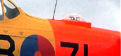

Ik vond een paar LSK Harvards met een dome op de rug.
Klein en op een plaats ver naar achteren.
Ik ken deze Proctor met een mallotig doompje, maar dat zit nog doelmatig boven de navigator-in-opleiding-plaats.
Bijlage 19386
Maar wat te denken van deze dome?
Navigator-in-opleiding op een slede en op de rug?
Of iets geheel anders? NLR of KNMI gerelateerd?
Bijlage 19387
Bijlage 19388
Wie weet het?
Radiocompass Havard SCR 263 A 1942 issue
http://www.questmasters.us/sitebuild..._S-580x437.jpgHet antenne gedeelte zat of in een rondkoepeltje van plexiglas of een kunststoffen contraptie die we negerkloot noemden vanwege het model .
Ze zaten dikwijls boven op maar bij bommenwerpers ook voor of beneden .Freq 200-1750mtr 12/ 24 volt. type signaal Tone ,Voice RC Unit BC 443 A
Loop LP19 A ,LP21,Radiocontrolbox BC 444 A,BC 434 +diverse modificaties
De unit zat in het zijluik BB met de EHBO doos en je bagage :)
hehttp://www.questmasters.us/sitebuilder/images/LP-21A_Radio_Antenna_S-580x437.jp[IM[/IMG]b het hele schema in foto maar kan het weer eens niet vinden (te oud):blink:
rechts in de cockpits zaten de afstem units die met slingertjes en bowdenkabels naar de set gestuurd werden Achter het schot van de cockpit .Vloog toen wel veel SND 222 door de koptelefoon en dan maar kijken wat er gebeurde op de indicator .Mooie zaak hoor .

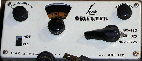

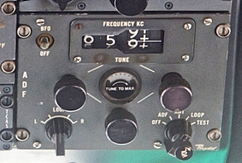

Van de Lear Orienter wijkt het control panel nogal af van de Bendix die ik er onder laat zien.
De laatste was min of meer standaard, van Tracker en F 27 zelfs nog naar de DC 8.
Bijlage 19500
Bijlage 19502
Noot:
De Bendix staat getuned op iets rond de 659 kilohertz, kilocycles, kc.
Met de mode selector, de knop rechts onder, niet op ADF, maar op LOOP.
659kc is geen frequentie waarop MF radiobakens, de NDB's werken.
Die zaten bijna allemaal in de 300kc band.
De 659 was namelijk een radiostation van het 538 nivo, niets mis mee, maar je moet er van houden...
Wat hier aan de hand moet zijn met de tuning is dat de kist in de hangar stond voor onderhoud en de GWK's er een muziekje bij wilden hebben.
Vanaf 650 tot 1400 kc is er een heel scala aan zenders (zeventiger jaren)
te vinden.
Zet de Mode selector op LOOP, en tune handmatig tot de hoogste kwaliteit van het geluid is bereikt.
Speakertjes in de cockpit aan en men had volop arbeidsvitaminen!
Wél weer terug zetten als de kist naar het platform ging, de lijn op.
Dat lukte niet altijd...
En de vliegers die iets op radiogebied over het hoofd zagen bij het checklist lezen hadden een ADF naald voor zich op het Radiocompass die zo dood was als een pier. Dead as a Dodo.
Want pas met de Mode selector op ADF ging de naald Automatisch zoeken naar de bron van zijn ontvangst.
En dát was de bedoeling van het apparaat.
