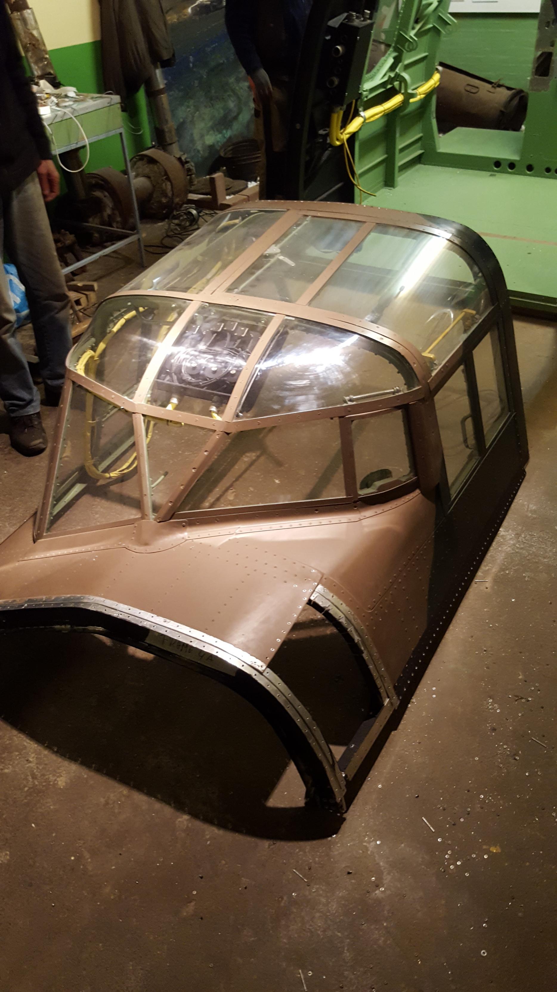

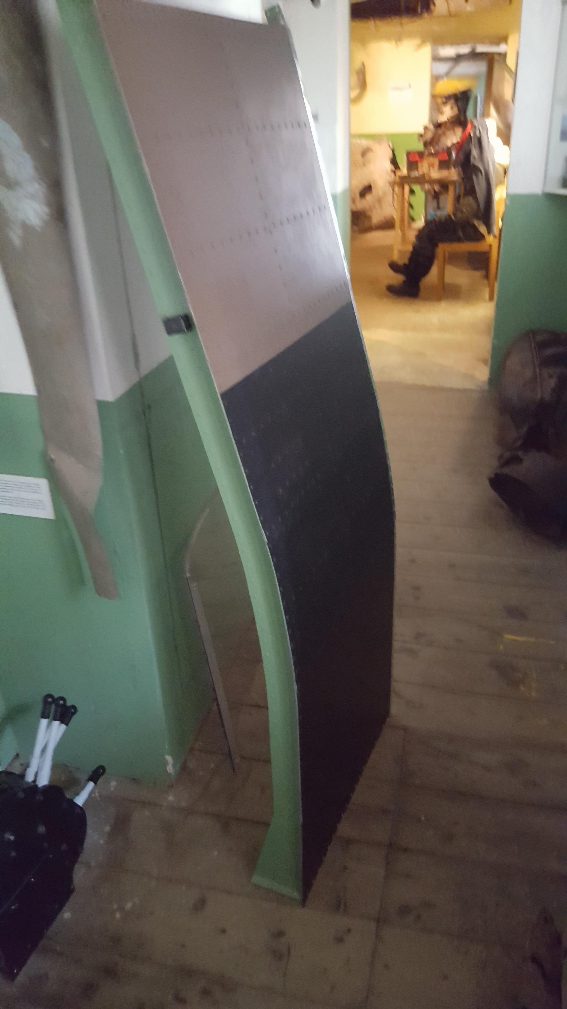

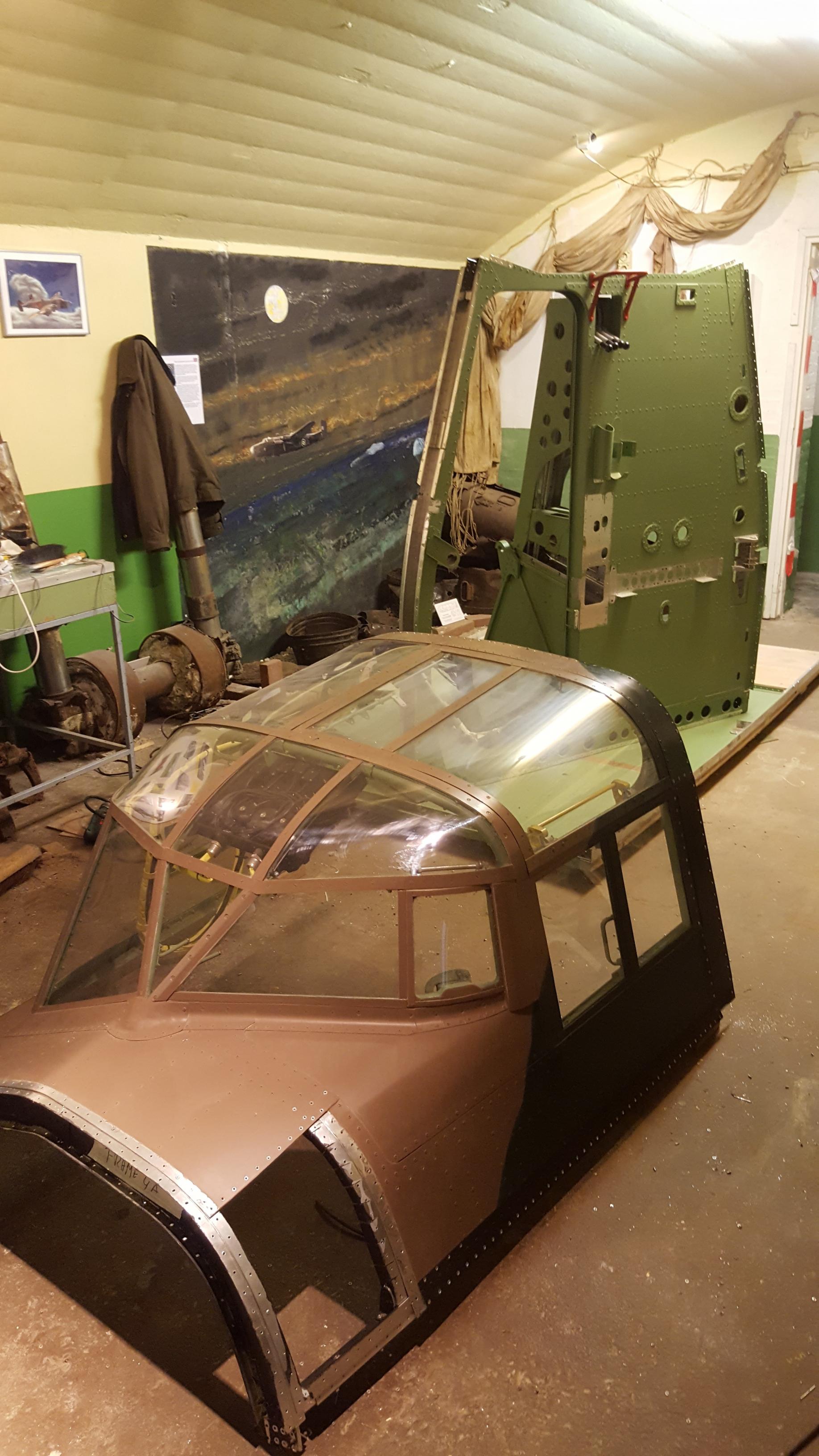

Hier een paar foto's van het begin van de demontage.
CeesBijlage 30288Bijlage 30289
Geen interesse? Het dak is er inmiddels af.
Mvg
CeesBijlage 30319
Wel interesse, maar gewoon jammer om te zien dat zo'n stuk vakwerk weggaat, Halifax items zijn al niet zo dik gezaaid..
Wel weer veel werk zo te zien! Moet je nog mee naar Engeland om hem weer in elkaar te zetten?
Nee, dat hoeft (helaas) niet, zou wel leuk zijn maar denk dat ze daar toch wel een paar weken (zo niet maanden) mee bezig zijn. Het heeft 4 jaar geduurd om alles in elkaar te zetten.

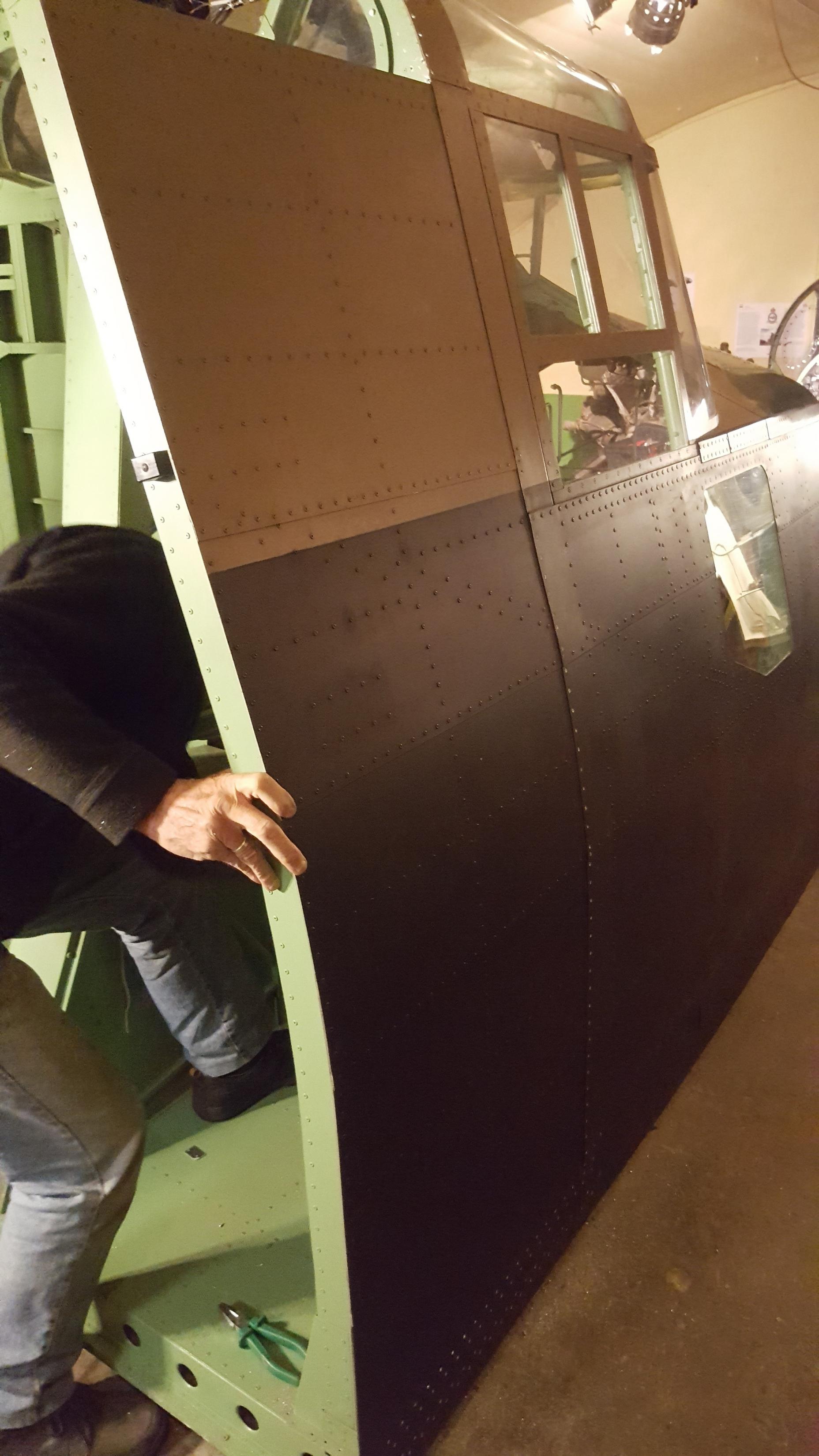

Ik ben bezig met een handleiding (heb inmiddels al 18 pagina's) en honderden foto's die het team in Engeland gaan vertellen hoe alles weer in elkaar past. Maar het is een enorme klus om alles netjes te demonteren. Elke klinknagel heeft zich in twee lagen aluminium vastgezet zoals het hoort maar daardoor klemt de boel nadat de nagel is uitgeboort. Dus elk gat moet voorzichtig worden losgewrikt zonder beschadiging.
Cees
Zo, de boel ligt nu helemaal uit elkaar. Alleen nog alles netjes inpakken klaar voor transport.
CeesBijlage 30358
