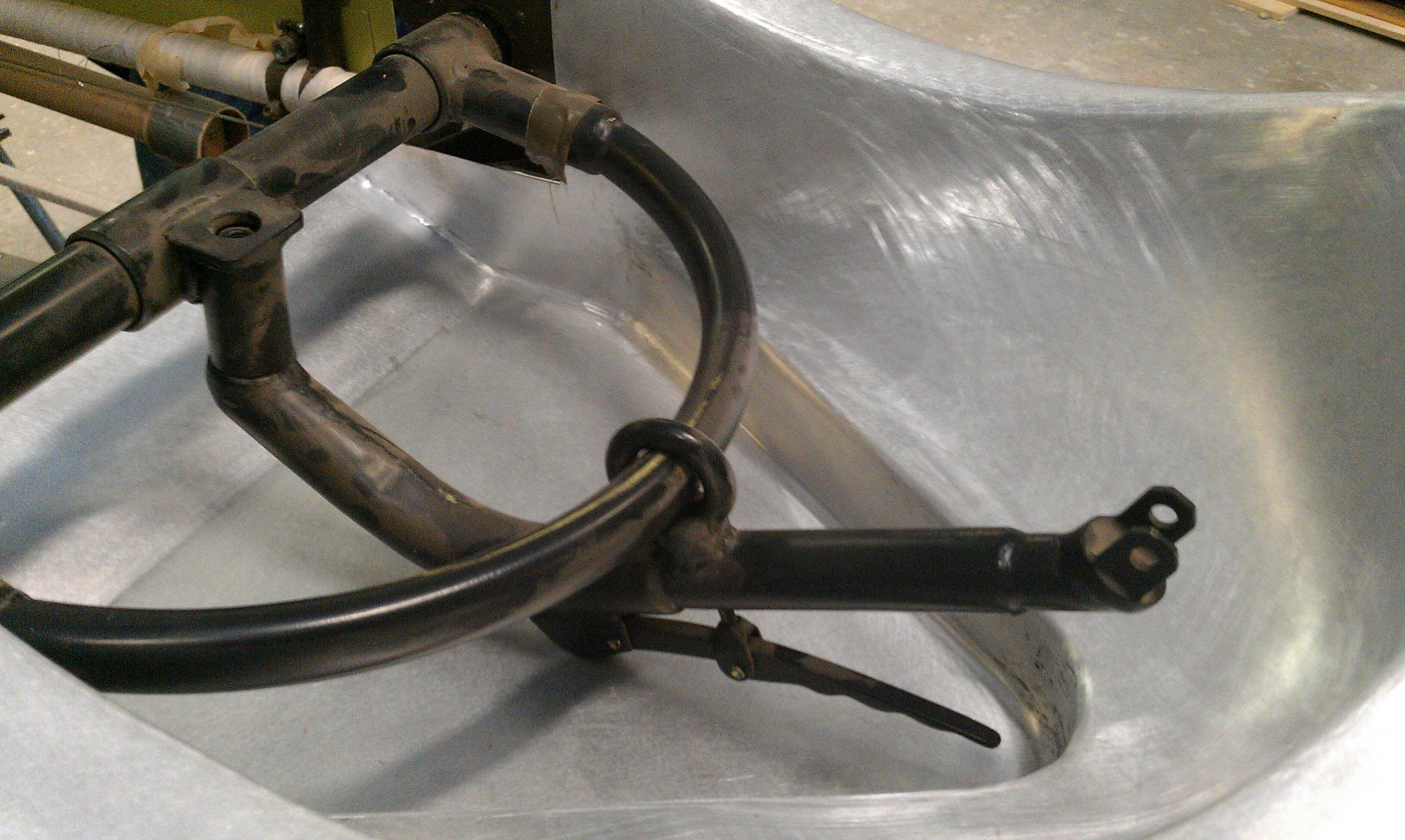

Vandaag was het moment van de waarheid en is het plaatwerk van het M.G gepast op de romp.
Best wel een spannend moment na zo een lange periode van onderdelen maken en in elkaar lassen.
Natuurlijk ook een moment waarop blijkt wat de houten mal voor betekenis heeft gehad en alle vormen in zo een onderdeel correct zijn .
Of dat blijkt dat er nog correcties moeten plaatsvinden.
Samen met de de heer de Vries,de Heer Oudejans en de Heer Brunt hebben we hier naar gekeken of het allemaal naar behoren wilde passen.
Na het wat oplossen en schuiven met de fokker plaatsluittingen en twee kleine sleuf gaten t.h.v een rompbuis te hebben gemaakt paste het geheel er netjes tussen.
Met een goed gevoel en een glimlach zijn we naar huis gegaan en kan ik de laatste paar dingen die nog resten af gaan maken.
Mvg Paul

Gefeliciteerd Paul,
Zal best een opluchting geweest zijn, te zien dat het allemaal goedkomt na zo'n berg werk.
Is het ook mogelijk om een keer wat foto's van het hele toestel te plaatsen om ons warm te houden in deze koude dagen?
Succes en groeten, Stef :thumbup:
Hoi Paul,
Prachtig:thumbup::thumbup: Dat moet je veel voldoening geven dat het zo mooi geworden is. Ga je nog meer plaatwerk doen voor dit project? Hoeveel uur werk zijn er wel niet in gaan zitten om het zo te maken?
Hoi Mathieu
Ja het geeft inderdaad voldoening als je zo'n werkstuk dan na zo'n lange periode op de romp ziet zitten,en dat alles behoorlijk past.
Dan kun je gerust van vreugde spreken.
Ik heb nog wat laatste werkzaamheden eraan af te maken als twee eindstukken t.h.v de bollingen,en een water drain pijpje aan te lassen die regenwater af zou moeten voeren.
Er zit zo rond de 135 uur werk in.
Of ik nog meer plaatwerk ga maken voor de CX als dit klaar is,dat weet ik nu nog niet
Precies .
Ik wilde eerst dit tot een goed einde brengen en dan hoor ik het vanzelf,of er nog iets gewenst is om te gaan maken.
In ieder geval is dit voor mij een mooi project geweest met veel uitdaging op vakgebied.
Het is geen allerdaags werkstuk en het is natuurlijk helemaal mooi als de Cx op een gegeven moment in het museum te bewonderen is.
Het is één groot stuk vakwerk van de mensen die hier mee bezig zijn.
Je kunt best zeggen dat er nog een hoop vaklieden zijn als je naar zo'n kist in aanbouw kijkt.
Mvg Paul
