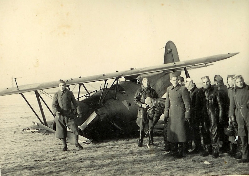

    Ik heb 3 crash foto's van de FK51 in mijn archief; misschien heb je hier iets aan. Foto 1 en 2 zijn de 418 bij Haamstede. Frappant is echter, dat op foto 1 nog de propellor aanwezig is; op de tweede foto is deze al verwijderd. Het registratieno. verdwijnt geheel achter de rug van de vlieger. Het leek mij eerst onwaarschijnlijk, dat dit de cijfers 418 zouden moeten zijn. Toch betreft het hier dezelfde kist of heeft iemand anders een andere mening?

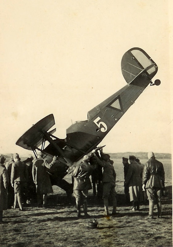

    Foto 3 is uiteraard de 5, maar waar dit ongeval plaats vond, weet ik niet.

    Mooie foto's Leuk dat je ze hier plaatst, let overigens bij de 5 eens op de vlieger helm die wat verloren op de grond ligt! Wat betreft de 418, ik zie toch echt op beide foto's een propeller.

    De foto die Ger heeft gepost is een mooie foto van een neuslanding van de 5. NIet zijn eerste, twee keer eerder is er volgens de maandverslagen van de TD/LVB een nieuwe prop gemonteerd. Waarschijnlijk is deze neuslanding op Haamstede, ik zou niet weten waar anders. Maar dan de vraag wie er meer informatie en/of fotomateriaal heeft van deze kisten. Vooral gegevens zijn interessant, het schept wat duidelijkheid in de soep van de verwarring.
