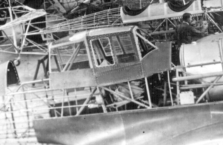

    Als ik goed gekeken heb, is het ook zo dat de originele D.21 een cowling heeft die al op de helft schuins begint af te lopen. Dit detail kom je verder heel weinig op tekeningen tegen.
    Wat ik me overigens afvraag, welk van de bijgevoegde plaatjes betreffende de rompplaat onder de cockpit, klopt? Loopt de lijn recht of schuin?

    Iemand deze foto al eens gezien trouwens?
    http://crimso.msk.ru/Images6/AE/AE72-2/106-2.jpg

    Zie detail! Een plaatje zegt méér dan duizend woorden!!

    Met de cowling bedoel je de motorkap neem ik aan? Die was helemaal recht.

    Citaat Oorspronkelijk geplaatst door Nico Braas Bekijk bericht
    Inderdaad, volgens mij loopt hij recht. Er zit een soort 'twist' in dat stukje rompplaat.

    Citaat Oorspronkelijk geplaatst door g-1reaper Bekijk bericht
    De motorkap ja. Volgens mij, en volgens de maattekening van Fokker (zie Fokker D.21 PdJ pag 48) zit er in het midden al een knik. Verschillende foto's van Nederlandse Fokkers bevestigen dat, mijns inziens. Groot is de knik niet in ieder geval!
    Zie ook PdJ pag. 94 onderaan. De knik zit net na de eerste clip, of scharnier (wat is het?).

    Update: zo ziet het er op het moment uit. De onderstelpoten moeten nog worden aangepast, maar het lijkt al heel wat D.21.
    Vraag: is deze motor goed? Moet het detail wat minder, of juist wat meer? Wat vinden jullie?

    Ik zou toch ook nog even wat aandacht aan het kielvlak en het richtingsroer geven, deze zijn nu nog te hoekig.
