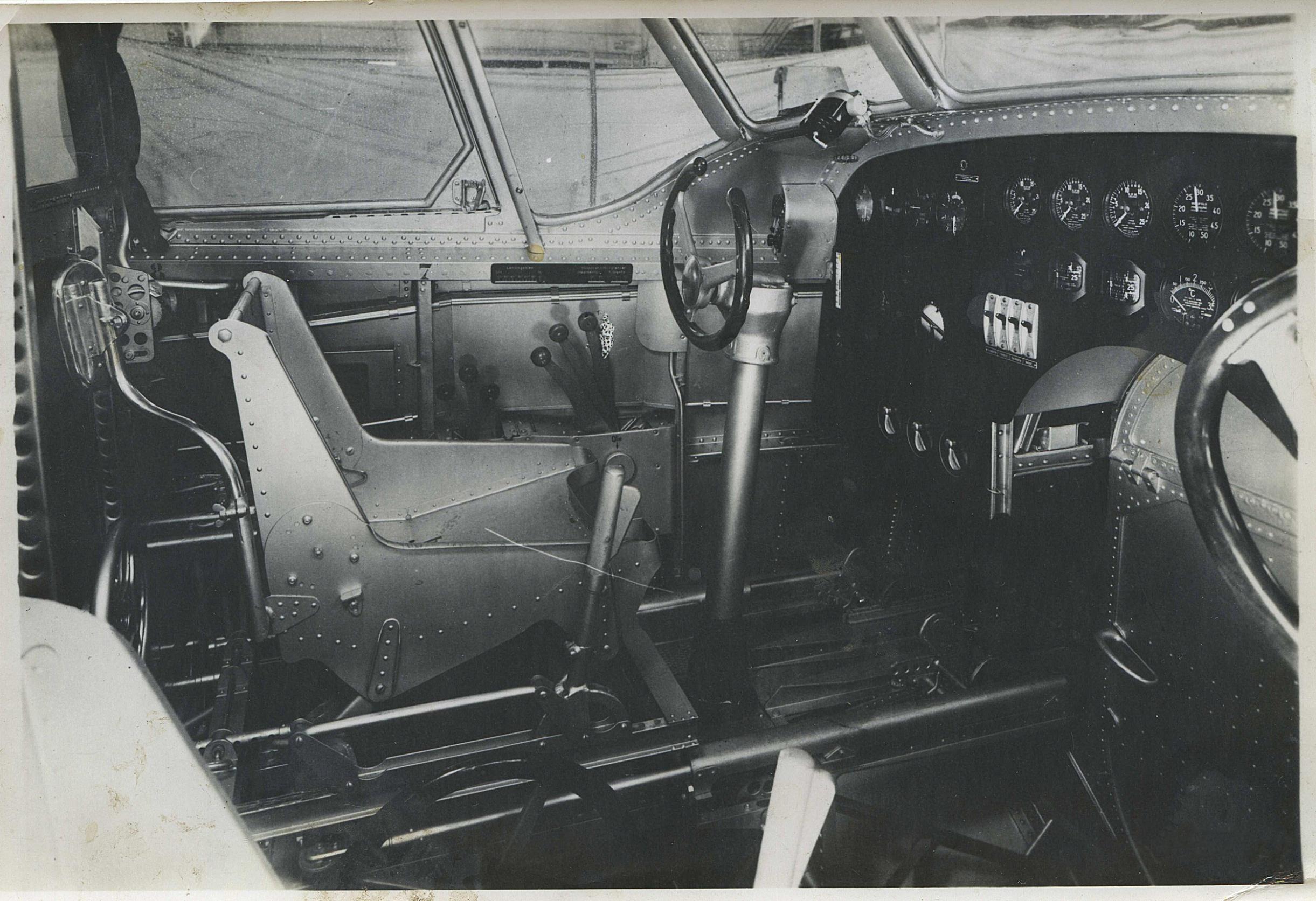

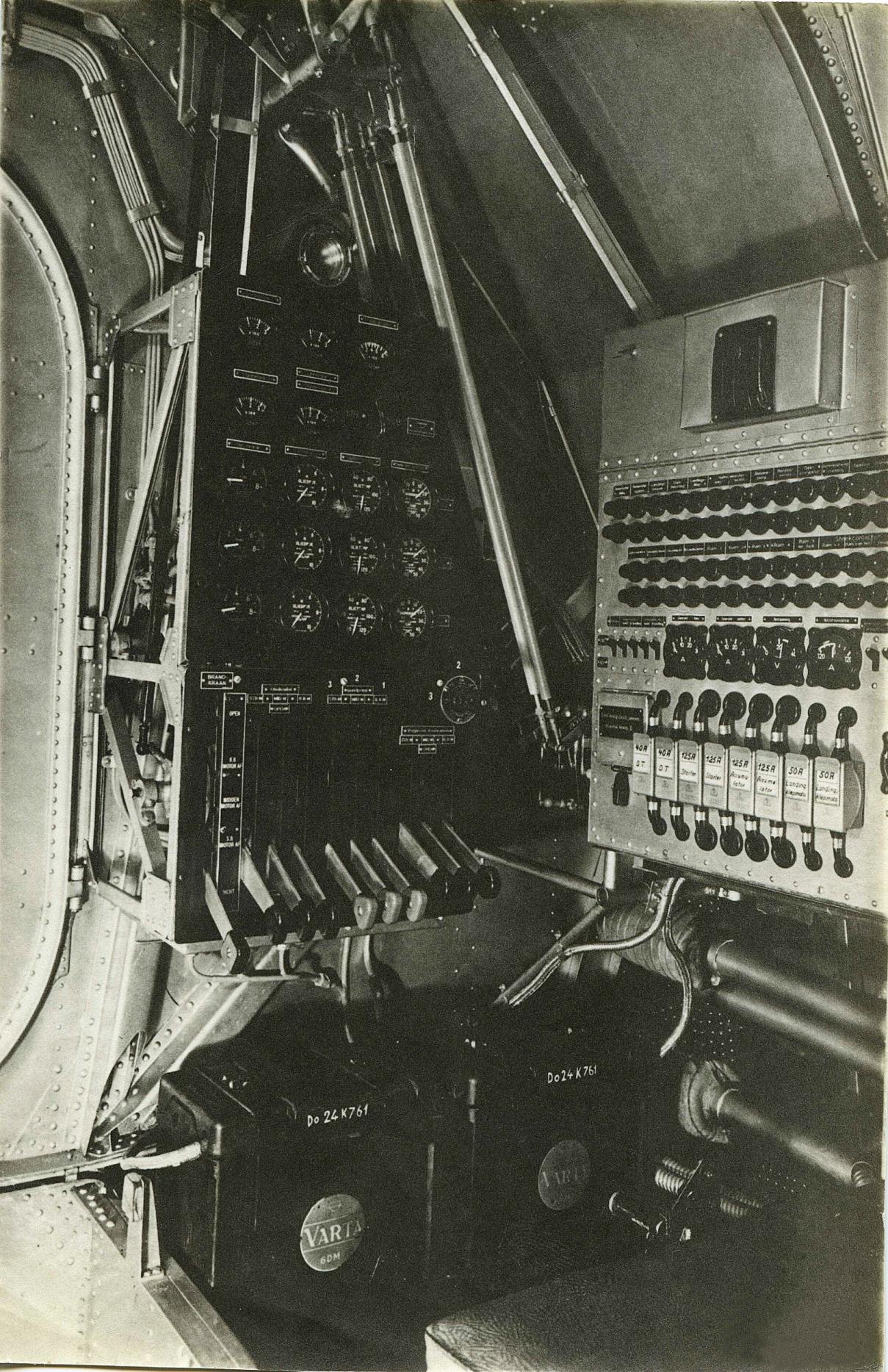

    Mijne Heren,
    Ik ben er een poos uit geweest, noodgedwongen.
    Het lijf behoefde 'groot onderhoud'.
    Dat is al goeddeels achter de rug, maar de inspiratie tot schrijven ontbrak nog, de geest ijlde na.
    De Do 24 vragen die rezen over de motorinstrumenten gaven me aanleiding om maar weer eens een beetje te beginnen.
    Twee foto's.
    Een van de cockpit, min of meer identiek aan het mini-cockpitplaatje dat in 'Verkennen en bewaken' van Geldhof wordt getoond.
    En een van het paneel van de Boordmecano.
    Ik zal nu alleen beide foto's plaatsen, in half formaat, maar groot genoeg om er op te studeren voor de liefhebber.
    Mijn interpretatie van de foto's volgt later, met uitvergrote delen van de foto's.
    Er is een hoop te zien!

    Hallo Tracker.
    Fijn dat je er weer bent. Je werd node gemist, maar zeker niet vergeten.

    Mooie foto's Tracker! Ik herken zo al een paar instrumenten:
    1- Toerentellers gemaakt door Weston type: 545 0-2500 toeren per minuut engelse opschrift.
    2-Inlaatdrukmeter gemaakt door Koolsman type: 162 engelse tekst en eenheden.
    3-Cilinder temperatuur meters gemaakt door weston type is me even ontschoten.
    4-Gasmengels meter gemaakt door Cambridge. Ik moet nog eens naar Texel om eens te kijken in de S.13 cockpit, daar zit ook nog zo'n meter in.
    Als je op site van onderstaande link kijkt zie je veel info over de T.8W en zie je veel overeenkomsten. Hopelijk heeft Tracker nog meer foto's van de cockpit, zou leuk zijn net zo'n pagina te verzamelen als over de T.8w.
