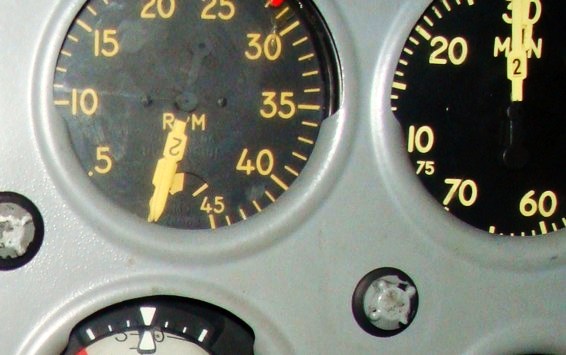

    Ik ben naar je Duitse link gegaan en heb de T 8 instrumenten bekeken.
    Ik wil er één uit pikken omdat ik denk dat de schrijver op een dwaalspoor is geraakt.
    Het betreft de Ladedruckmesser, de Inlaatdrukmeter of de Manifold pressure indicator.
    Er wordt gesteld: Messbereich 10-50 PSI. (pounds per square inch).
    En daar zit de fout, waardoor het eind van zijn verhaal ook komt te vervallen.
    De ijking is namelijk niet in PSI, maar in Inches Kwik Barometerdruk. De inch is een ", en kwik heet Hg, dus "Hg.
    Wij (Frankrijk enz), begonnen vroeger onze metingen van de luchtdruk met de buis van Torricelli, waarbij 1 Atmosfeer overeen komt met een kolom van 76 cm kwik. We dachten decimaal.
    Het Engels/Amerikaans systeem was in inches, en 76 cm is dan 29.92 inch.
    Dat hebben de druiloren héél lang volgehouden, terwijl wij hier in 1914 al over gingen op de Millibar, waarbij 1 atmosfeer overeen komt met 1013.2 mb.
    En nu de HectoPascal, waar ze gelukkig ook aan zijn gaan meedoen.
    Er is weer eenheid in de luchtdruk waar het de wereldluchtvaart betreft!
    Dit terzijde.
    Als de motor stil staat is de inlaatdruk gelijk aan de buitenluchtdruk.
    Beide T 8 inlaatdrukken wijzen rond de 30 aan.
    Dat zegt al dat de twee instrumenten zijn geijkt in inches kwik, én dat ze het onderling eens zijn...
    Als de schaal geijkt zou zijn in PSI, zoals de tekst suggereert, dan zouden beide wijzers op rond de 14,7 getalswaarde moeten staan.
    14,7 PSI komt namelijk overeen met 1 atmosfeer druk. (het omrekenen zal ik je besparen).
    Ter illustratie doe ik er een S2A panel bij, de 160 uit het MLM, maar de 151 op Lelystad zou ook hebben gekund.
    Hier twee wijzers, gemerkt 1 en 2, per instrument, zowel Manifold Press. als RPM.
    Weer tweemaal rond de 30 MAP, zoals mag worden verwacht.
    De R1820-82 van de Tracker had een behoorlijk sterke supercharger, waardoor Take-Off vermogen bereikt werd bij een Manifold Pressure van 56 "Hg.
    Daar kwamen de Bristol Mercury en de R1820 van de T 8 en de Do 24 biij lange niet aan.
    En over kwik gesproken: die Bristol motor heet toevallig heel toepasselijk zo...
    Op de “ DoppelanzeigerGasanalyse” kom ik nog terug, het onding, zo ook op de Manifold Pressures op de Do 24 foto, want die wijken af.

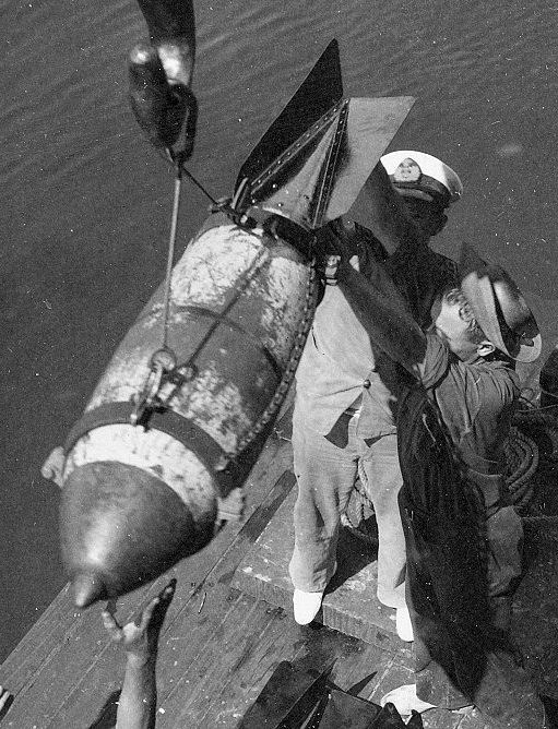

    Do 24- en bomwapen-kenners, ik heb een vraag.
    Ik heb foto's van bommen die naar een vliegboot vervoerd worden om daar te worden geladen.
    Het type boot staat er niet bij vermeld, en is niet gefotografeerd.
    Het zit in een 'Fokker T IV omgeving' in mijn vaders album, maar dat hoeft op zich niets te betekenen.
    Nu ik de foto heb uitvergroot realiseer ik me dat ik ze niet erg vind passen in het inwendige bommenrekje van de T IV.
    (ik was daar iets over aan het opzetten onder Ned Indië en Watervliegtuigen)
    Aan de zwaarte van de bom waag ik me niet; deze kan ik niet inschatten.
    Ik dacht vervolgens dat het mogelijk voor de Do 24 zou kunnen zijn.
    We spreken over Indië, 1938.
    Maar omdat de Do 24 een bootromp heeft is het te verwachten dat ze onder de vleugel vervoerd worden.
    Ik op zoek naar Do 24's met 'bums'...
    Nergens te vinden!
    Vliegend noch varend is er iets vastgelegd. Ook het bum-hijsen per lier op de stummel is nergens vastgelegd, althans voor zo ver mijn toch wel intensieve zoektocht uitwijst.
    Ik was vergeten dat ik 'Verkennen en bewaken' van Geldhof op de plank had staan, maar de uren zoeken er in vandaag leverde ook geen oplossing.
    De foto's in dat boek zijn overigens van een belabberde kwaliteit.

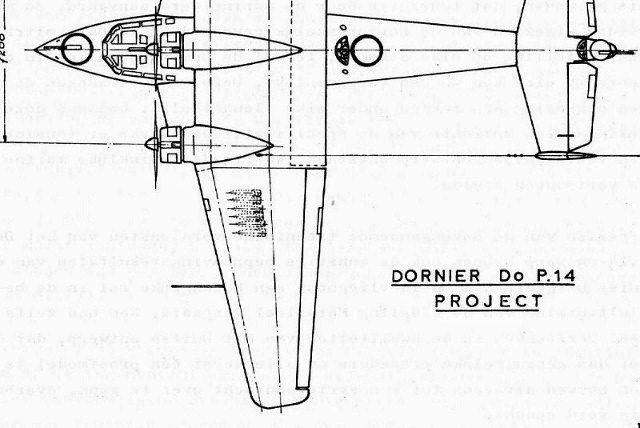

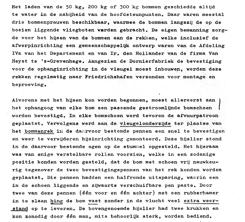

    Wat ik er in aan trof was een tekeningetje van project P 14, met onder de bakboord vleugel een paar facultatieve bommetjes.
    En op blz 59 een beschrijving van het hijsen van wapentuig naar ophangpunten onder de vleugels.
    Maar nog steeds geen foto's, niets...
