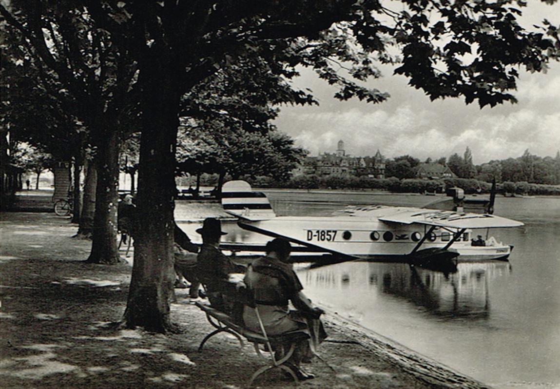

    Foto 077.
    D-1857. Dornier Do L Bas Delphin III - Werknr: 152 - Motor: 1x BMW VI - Registratiedatum: juni 1930 - Eigenaar: Dornier GmbH, Friedrichshafen - Gesloopt bij gebrek aan koper.
