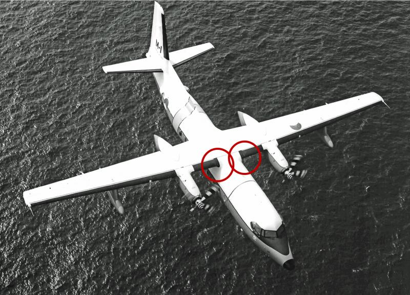

    Nog een suggestie.
    Het zou een zogenaamde "rain erosion" laag kunnen zijn.
    Een rubber coating tegen erosie van de kielvlak leading edge.
    De Fokker F.27 heeft dit ook een tijd gehad op de fairing tussen de vleugelwortel en de romp.
    Henk Steevens
  2. #1332
    Dat is nieuw voor mij, een rain protection. Op het internet is niet veel te vinden, hoe zag dat eruit, en hoe wordt het aangebracht? Zat die er ook op bij de Fokker 50?
  3. #1333
    Het materiaal was van 3M en bestond uit drie lagen die met een kwast werden aangebracht.
    Een hechtprimer op de bestaande verflaag, een stroperige gele rubberachtige laag en een matzwarte top coat.
    Op de Fokker 50 werd het niet meer gebruikt, waarom is mij niet bekend.
    Het geheel moest beschermen tegen erosie, afname door regen, water, zand of een combinatie daarvan.
    Henk Steevens
  4. #1334
    Dus een Fokker "Friendship"met een zwarte fairing voorkant is dus zo'n behandelde F-27? Ik zal nu dus op de foto's letten. Bedankt voor de info.
  5. #1335
    De rain erosion op de Friendship was optioneel per operator.
    Er is overigens veel op internet te vinden, Googgelen naar "3M Rain erosion coating".Naam: Naamloos.jpg
Bekeken: 227
Grootte: 98,8 KB
  6. #1336
    Ik zie het, tussen de centerwing de-icer en de romp. Inderdaad zeer zeldzaam, als ik op Airliner kijk bij F-27, Maritime en Fairchild 27 zie ik geen enkele, hoewel de meeste foto's niet de fairing van de romp laen zien. Weer wat geleerd.
