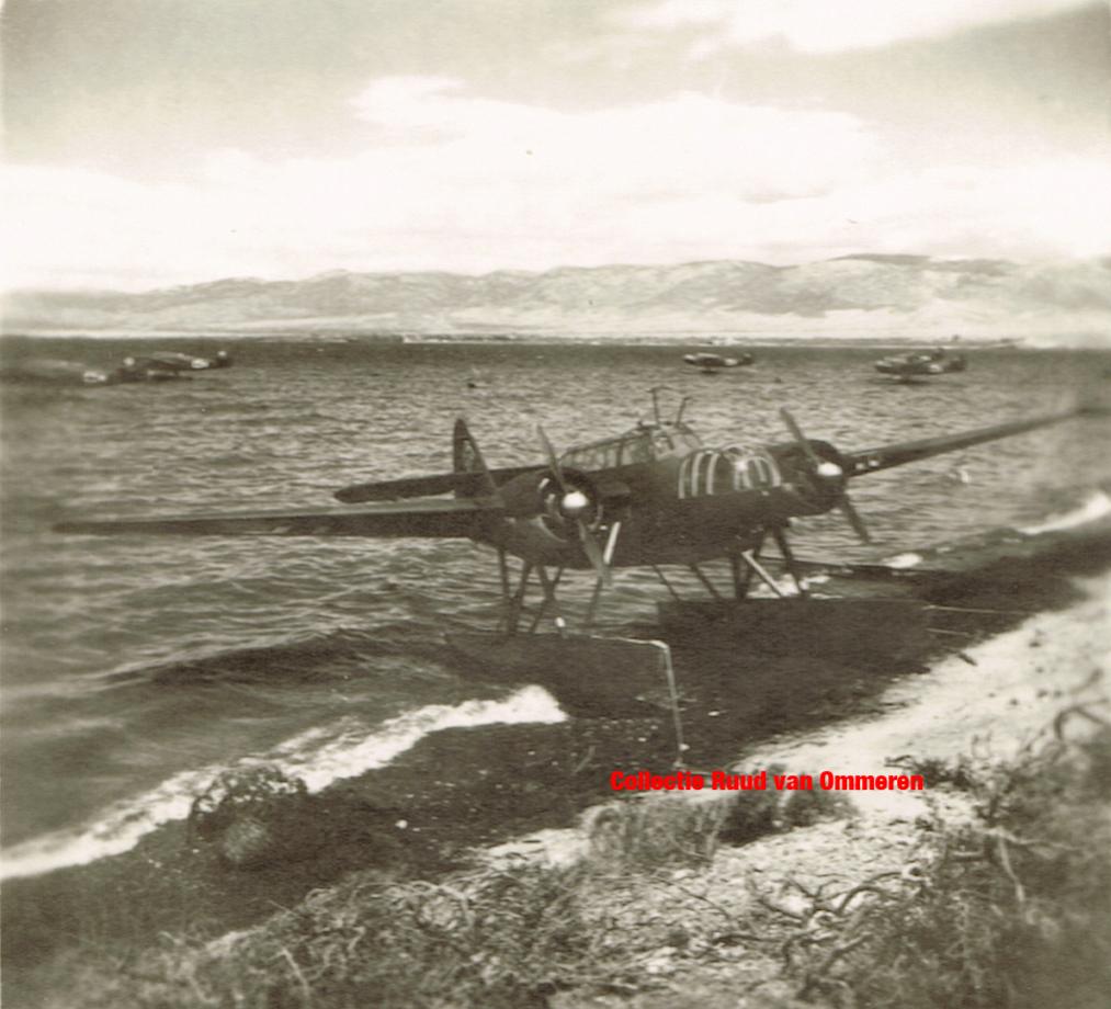

    In mijn verzameling heb ik twee foto's van buitgemaakte Fokker T.VIIIw's in Griekenland. De eerste is de mooiste en de scherpste,
    de tweede is helaas aan de randen en voorgrond onscherp maar is de interessantste omdat hierop meerdere toestellen te zien zijn.
    Volgens mij staan op de tweede foto maar liefst 6 exemplaren van de T.VIIIw en zoveel bij elkaar, dat heb ik nog niet eerder gezien.

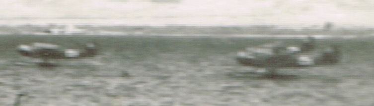

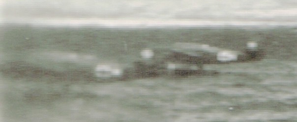

    Ik heb twee uitsnedes gemaakt van de toestellen op de achtergrond, links laat 2 toestellen zien en rechts 3.
    De foto's plaats ik ongecorrigeerd dus er zijn wat stofjes zichtbaar, de tweede foto is slechts minimaal opgelicht en vanwege de grootte, ik moest deze hoog scannen,
    heb ik aan de onderzijde wat van de onscherpe voorgrond weggehaald.

    Dat zijn mooie foto's Ruud!
    Jammer dat de registraties op die tweede foto niet zichtbaar zijn. Er komt, zie brochure 25 van Uitgeverij Lanasta, een boek over de Fokker T.VIII-w. Hopelijk staat daar informatie in over de Duitse operationele inzet.

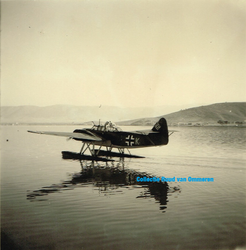

    Die lijst is nog wel eens te completeren. Sowieso wordt er aan een T.VIIIw boek gewerkt. Ik heb nog wat leuke foto's die ik graag wil delen. In verband met de grootte op 72dpi.
    Een tweede, waarschijnlijk augustus 1940:

    Hallo allen.
    @ Jan.
    Mooie foto's, dank voor het plaatsen.
