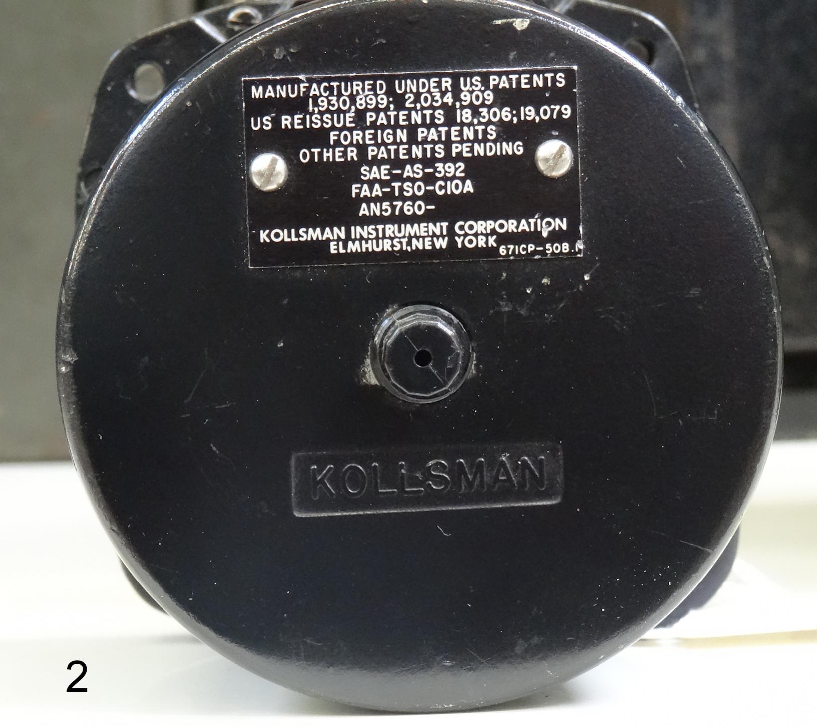

    Bij een bezoek aan het AVOG Crash museum (http://www.crashmuseum.nl/) in Lievelde (Lichtenvoorde) Gelderland kwam ik deze meters tegen. Wie weet in welke toestellen deze werden gebruikt.
    1. DRAAI en Hangt van Askania Werken AG
    2. Hoogte meter Kollsman Instrument Corp Elmhurt, New York
    Ook nog twee foto's met meer meters, Brits Amerikaans en Duits, van nekle nog onbekend uit welke toestellen.
    Voor het museum zouden ze betrekking moeten hebben op WOII.

    Die turn en bank was zo'n beetje het standaard instrument in de vooroorlogse Fokkers zoals de g1 t.v d.xxi C.x enzo. Overigens zie ik op de eerste groeps foto een kompas van een Fokker T.8 liggen.
    chris
    Laatst gewijzigd door Chris; 17 maart 2017 om 00:04
    Op de hoogtemeter staat een wijzertje met Goed of Slecht in rode en groene velden. Wat kan dat betekenen?

    De klok met de groene tekst Supply en Starb is een drukgauge. De T.5 had deze voor de remdruk.

    Als het kleine wijzertje in het rood gaat zit je zo onder de groene zoden !
