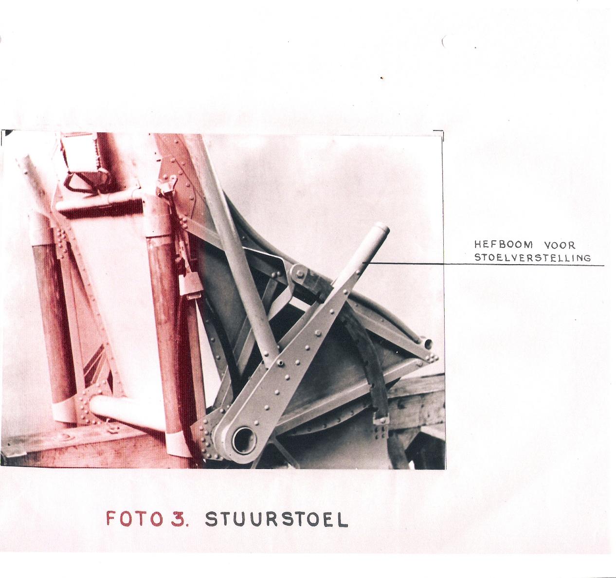

    Weet iemand hoe het verstellen van de stoel van o.a. de D.XXI in zijn werk ging?
    Voor een 3D model willen we de beweging zo goed mogelijk nabootsen.
    Can someone tell how the lever to adjust the seat of the D.XXI worked?
    We'd like the animate the movement in a 3D model.

    Dank je Mathieu,
    Weet je ook of de Nederlandse en de Finse stoel van de D.XXI hetzelfde waren of niet?
    hoi Arjen,
    Voor zover ik weet zijn de stoelen van de Nederlanders en Finnen niet gelijk. De stoel van de D.XXI in het MLM in een stoel zoals in Finland gebruikt werd. In het Crash museum in Fort Aalsmeer kunnen een Nederlandse uitvoering zien, je kunt ook kijken bij het verhaal over de S.9 op dit forum. Daar heb ik foto's geplaatst van de S.9 stoel, deze was afgezien de hoogte verstelling gelijk aan de Nederlandse D.XXI stoel.

    Hoi Arjen,
    Dan eindelijk toch een scan kunnen maken van de D.XXI stoelverstelling. De foto komt uit het handboekvan de D.XXI. De G.1 wasp had de zelfde verstelling maar had weer een andere stoel, de zijkanten waren hoger dan die gebruikt werden bij de LVA.
    @ Edwin,
    Hier vind je foto's van de S9 stoel die in het depot van het MLM ligt.
    De vorm en hoogte verstelling zijn precies zoals de G.1 Mercury had.

    Bedankt voor de foto en uitleg.
