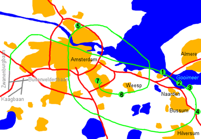

    [h4]Boven het Gooimeer[/h4]
    [div=float: left; width: 410px;]
    (1) Motoren 3 en 4 breken af
    (2) Motoren 3 en 4 komen neer
    (3) Piloot geeft eerste "Mayday"
    (4) Piloot meldt brand in de motor
    (5) Piloot meldt problemen met de flaps
    (6) Toestel raakt volledig onbestuurbaar
    (7) Toestel stort neer
    [/div]
    Boven het Gooimeer klonken enkele harde knallen. Motor 3 (de binnenste motor aan de rechtervleugel van het vliegtuig) brak af, beschadigde de [wiki]welvingsklep|vleugelkleppen[/wiki] en botste tegen motor 4 die vervolgens ook afbrak. Opvarenden van enkele plezierjachten die opschrikten van de knallen, meldden de Kustwacht dat zij twee objecten naar beneden zagen vallen. Gezagvoerder Yitzhak Fuchs gaf een Mayday-bericht door aan de verkeersleiding en meldde terug te willen keren naar Schiphol. Enkele minuten later meldde de [wiki]piloot[/wiki]: "El Al 1862 lost number 3 and number 4 engine". Beide motoren werden later inclusief de montageconstructie en grote delen van de beschermkappen en de straalomkering uit het Gooimeer gevist. Onderzoek wees uit dat een van de 14 cm lange slagpennen die de motor verbinden met de vleugel was geknapt, waarna de drie andere de kracht niet langer konden dragen. Deze slagpennen zijn ontworpen om bij extreem grote belastingen te breken zodat de vleugelstructuur niet beschadigt. De grote vraag was of de pennen nu ook waren afgebroken. De pen was echter onvindbaar. Omdat grote delen van het puin van de flats en het vliegtuig naar de vuilnisbelt waren gebracht werd er opdracht gegeven om daar te zoeken. De pin werd daar uiteindelijk gevonden. Nader onderzoek van motor 3 wees uit dat de pen inderdaad was afgebroken. In de pen van motor 3 werd een 4 mm groot haarscheurtje ontdekt, ontstaan door metaalmoeheid. Hierdoor was de pen eerst aan één kant afgebroken, waardoor de druk op de andere kant van de pen te groot werd en hij daar ook afbrak. Normaal gesproken zou de motor recht omlaag vallen, maar in dit geval viel de motor ook naar buiten toe waardoor hij motor 4 meenam in zijn val.
    De ernst van de situatie werd op Schiphol niet goed ingezien. Dit kwam onder meer doordat lost in de luchtvaartwereld de gebruikelijke term is om het verlies van motorvermogen te melden. Op Schiphol werd er dan ook van uit gegaan dat er twee motoren waren uitgevallen. Dat ze letterlijk verloren waren wist men niet. Waarschijnlijk heeft de bemanning zelf ook niet geweten dat de motoren waren afgebroken. De buitenste motor van een 747 is vanaf de cockpit slechts met moeite zichtbaar en de binnenste motor helemaal niet. Gezien het grote aantal handelingen dat de bemanning in een paar minuten moest uitvoeren en de keuzes die de piloot maakte, veronderstelde de parlementaire enquëtecommissie die de ramp later zou onderzoeken dat de bemanning niet heeft geweten dat beide motoren van de rechtervleugel waren afgebroken.
    [h4]Verzoek tot noodlanding[/h4]
    Op de avond van de 4e oktober 1992 was landingsbaan 06 ([wiki]Kaagbaan[/wiki]) in gebruik. De piloot verzocht de luchtverkeersleiding op Schiphol echter een [wiki]noodlanding[/wiki] te mogen maken op de [wiki]Buitenveldertbaan[/wiki] (baan 27). Waarom de gezagvoerder juist deze baan koos is nooit duidelijk geworden. Een keuze voor deze baan lag niet voor de hand. Omdat de wind uit het noordoosten kwam, zou het zware toestel met flinke staartwind moeten landen. Naar verluidt koos de piloot deze baan omdat hij de langste baan wilde hebben voor de landing. Eventuele andere mogelijkheden zijn dat de piloot voor de Buitenveldertbaan koos omdat dit de enige baan was die de bemanning op dat moment met het blote oog kon zien liggen. Er is echter ook een theorie die stelt dat de piloot gedacht heeft dat er een aanslag op het vliegtuig was gepleegd met behulp van een luchtdoelraket. De piloot zou voor de Buitenveldertbaan gekozen hebben omdat de aanvliegroute van deze baan vrijwel volledig over de dicht bebouwde stad gaat, waardoor de kans dat er nog een raket op het vliegtuig zou worden afgeschoten kleiner was dan bij een aanvliegroute over de polders of weilanden. Eén [wiki]zwarte doos[/wiki] werd gevonden. Helaas was de bijbehorende band in vier stukken gebroken waardoor de laatste 2.45 minuten ervan niet meer te gebruiken waren. De doos werd voor onderzoek naar Washington gestuurd, waar de volgende informatie uit kwam.
    Om goed uit te komen voor de landingsbaan en om kerosine te lozen boven het IJsselmeer vloog het beschadigde toestel eerst nog een rondje boven Amsterdam. Tijdens dit rondje gaf de gezagvoerder de [wiki]co-piloot[/wiki] opdracht de vleugelkleppen (flaps) uit te schuiven. Links verschenen de kleppen, maar doordat de afgebroken motor 3 de rechtervleugel had beschadigd schoven de kleppen rechts niet uit. Als gevolg hiervan kreeg het toestel links meer draagvermogen dan rechts. De piloot, die niet kon zien wat er precies aan de hand was, meldde aan de verkeersleiding dat er ook problemen met de flaps waren. Langs de landingsbaan waren enkele grote brandweerwagens van Schiphol geplaatst. Deze zogeheten [wiki]crashtender|crashtenders[/wiki] moesten een brand tijdens de landing meteen blussen.
    Aanvankelijk ging het aanvliegen van de [wiki]landingsbaan[/wiki] goed. Op het moment dat het vliegtuig daalde tot onder de 1500 voet-grens, raakte het vliegtuig compleet onbestuurbaar en schoot het in een scherpe bocht naar rechts. Over de radio was te horen dat de gezagvoerder zijn copiloot in het Hebreeuws opdracht gaf om alle kleppen in te trekken en het landingsgestel uit te klappen. Vervolgens meldde hij in het Engels aan de luchtverkeersleider dat het toestel neerstortte. Uit later onderzoek bleek dat het vliegtuig eerder enkel recht bleef vanwege de hoge snelheid (280 knopen oftewel 519 km/u). Doordat de rechtervleugel door de beschadiging een verminderd draagvermogen had was het moeilijker om het vliegtuig recht te houden. De hoge snelheid zorgde er voor dat er toch nog voldoende draagvermogen was om het toestel recht te houden. Toen de snelheid verlaagd werd bij het inzetten van de landing werd het draagvermogen onder de rechtervleugel echter dusdanig weinig dat het toestel niet meer stabiel te houden was en een duikvlucht naar rechts maakte.
