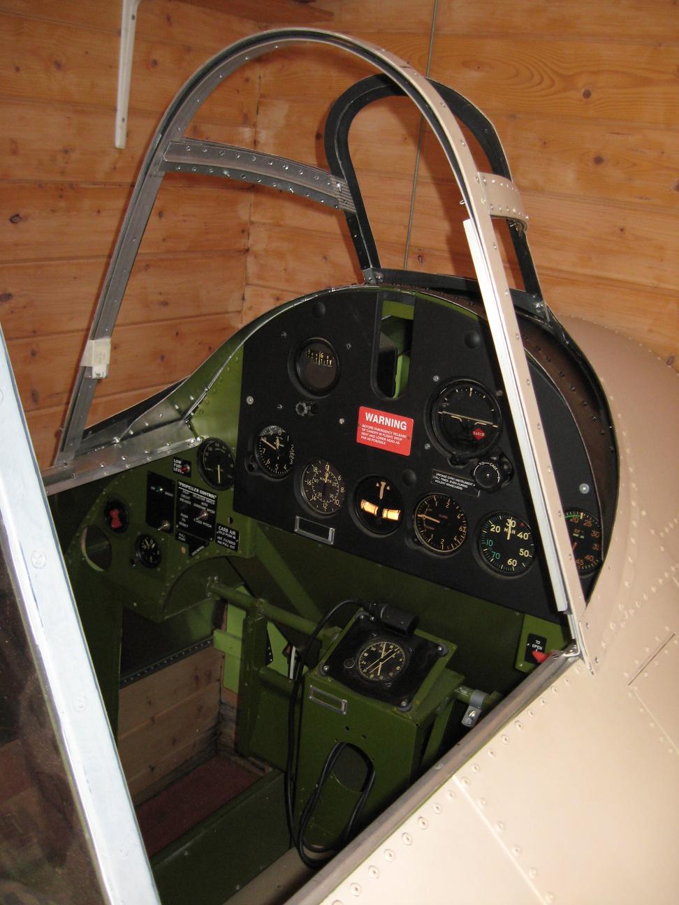

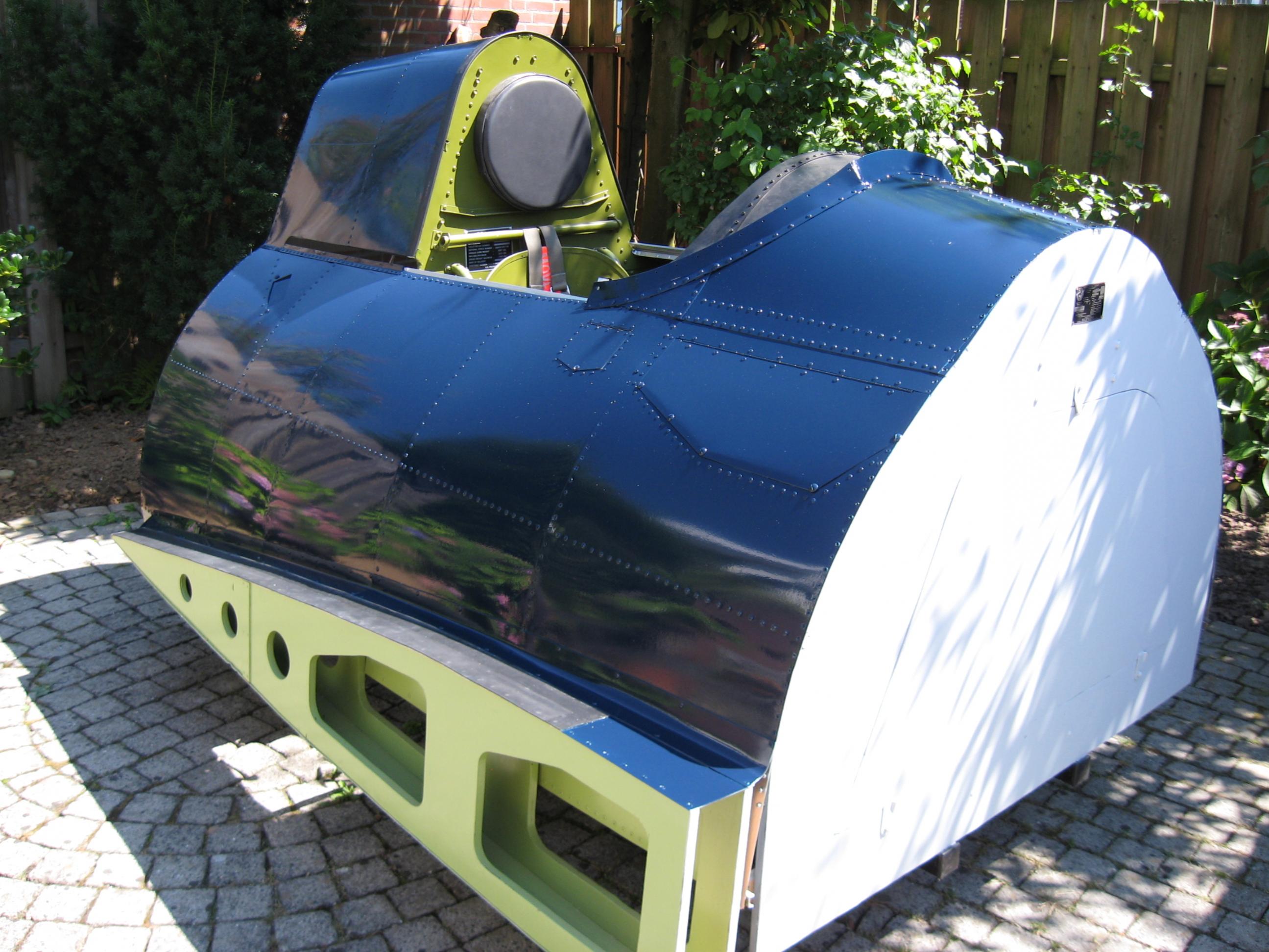

    Ik ben Marc, ik ben 55 jaar en ik woon in Maastricht. Als kind was ik al gefascineerd door vliegtuigen uit de Tweede Wereldoorlog, en ik heb me dan ook voorgenomen om zelf iets na te bouwen op dat gebied. Na het zien van een film (waar ik nog steeds niet de naam van weet) over Amerikaanse vliegtuigen in de Pacific, heb ik vastgesteld dat het een Grumman Hellcat of Wildcat moest worden. Aangezien een F6F Hellcat erg groot zou worden, ben ik begonnen met het nabouwen van de kap van de F4F Wildcat. Al snel bouwde ik de hele cockpit in schaal 1:1, en die is nu al vrij ver af. Op de foto's is te zien in welk stadium mijn project zich nu bevindt. Het is de bedoeling om er een flight simulator van te maken. Ik gebruik veel originele instrumenten, maar het geheel wordt een replica. Vooralsnog blijft het bij de cockpit

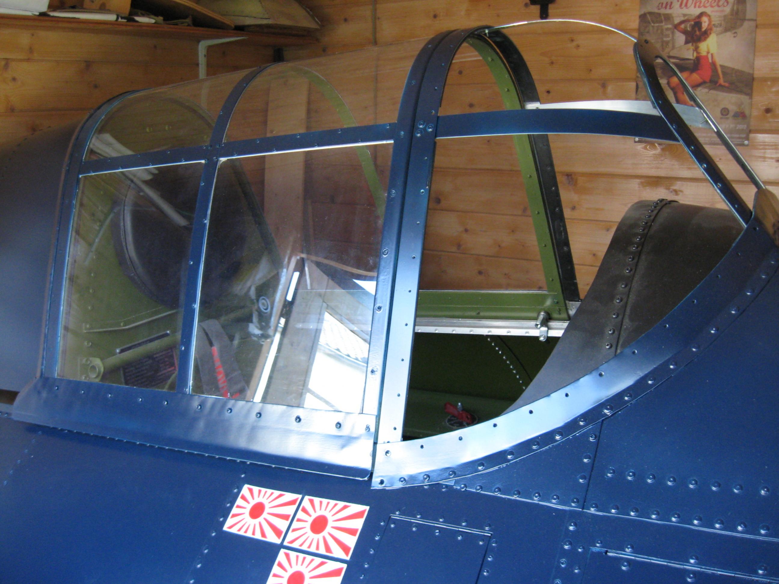

    Bedankt voor jullie leuke reacties.Eigenlijk was een brief waarin ik mijn plan beschreef naar Northrop Grumman indertijd voldoende om een pak originele detailtekeningen te mogen ontvangen. Dit alles zonder kosten. Het moeilijkste van het hele verhaal was eigenlijk het berekenen van alle juiste maten.
    Die zaten er niet bij. Uitendelijk via de instrumenten en andere originele delen kon ik met verhoudingen en vergrotingen van schaaltekeningen er toch uitkomen.
    Ik denk dat ik kan zeggen dat ik binnen de door mijzelf gestelde toleratie van 1 cm zit.
    Vandaag heb ik de kap die op lagers loopt goed kunnen afstellen en heb ik weer iets kunnen afsluiten. Hierna is de voorste kap aan de beurt waar nog veel werk aan is.
    In principe wil ik hem komende zomer spuiten en ondertussen kan ik op mijn gemak aan het interieur werken dwz tenminste als ik er de tijd en rust voor heb, want er bestaat ook nog zoiets als een drukke baan en een gezin.

    Eerlijk gezegd ben ik met die uurtjes al lang geleden gestopt om ze bij te houden. Hier nog een paar detailfotos van onderdelen. De Trottlequadrant had ik nieuw besteld in Amerika voor 50 US dollar en omgebouwd naar een meer juiste look. Originele zijn ze nog wel te vinden voor plusminis 500/600 dollar maar dus onbetaalbaar. De schakelkast heb ik op het oog ,wel volgens de juiste afmetingen nagebouwd. Uitendelijk moeten een aantal functies het ook gaan doen zoals stroom, verlichting etc
