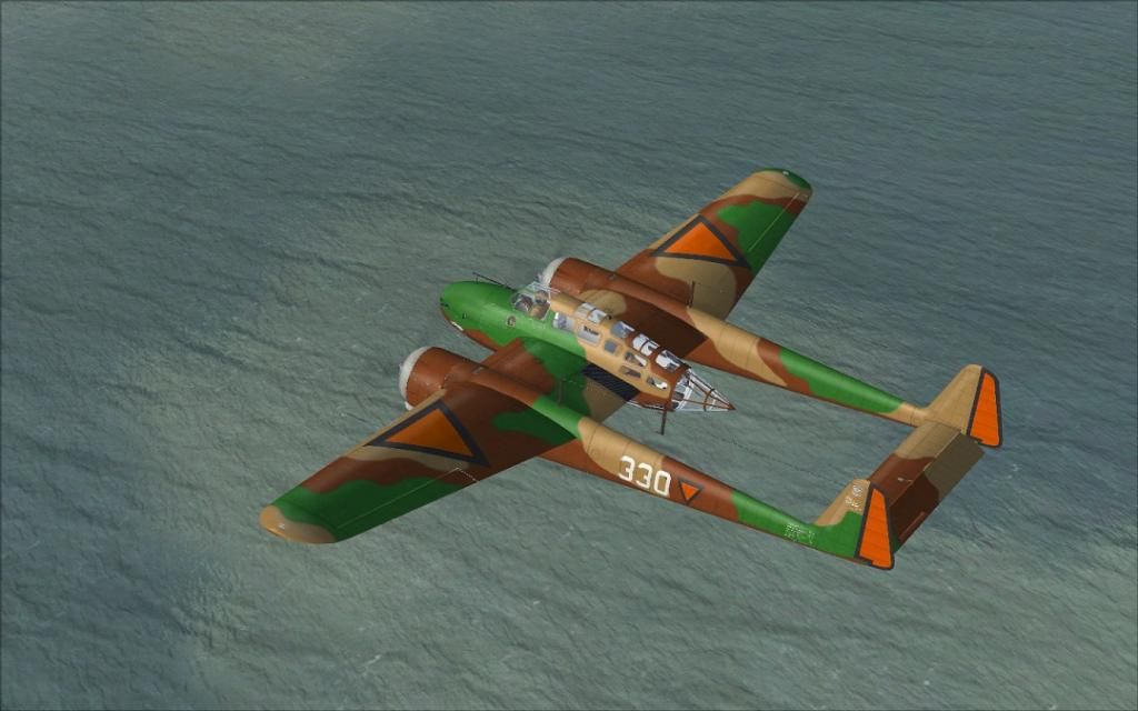

    Hieronder de bekende G-1 in de kleuren volgens Warren Ebenspacher
    En de G-1 in de kleuren zoals door j.weel beschreven (mooie combinatie!)
