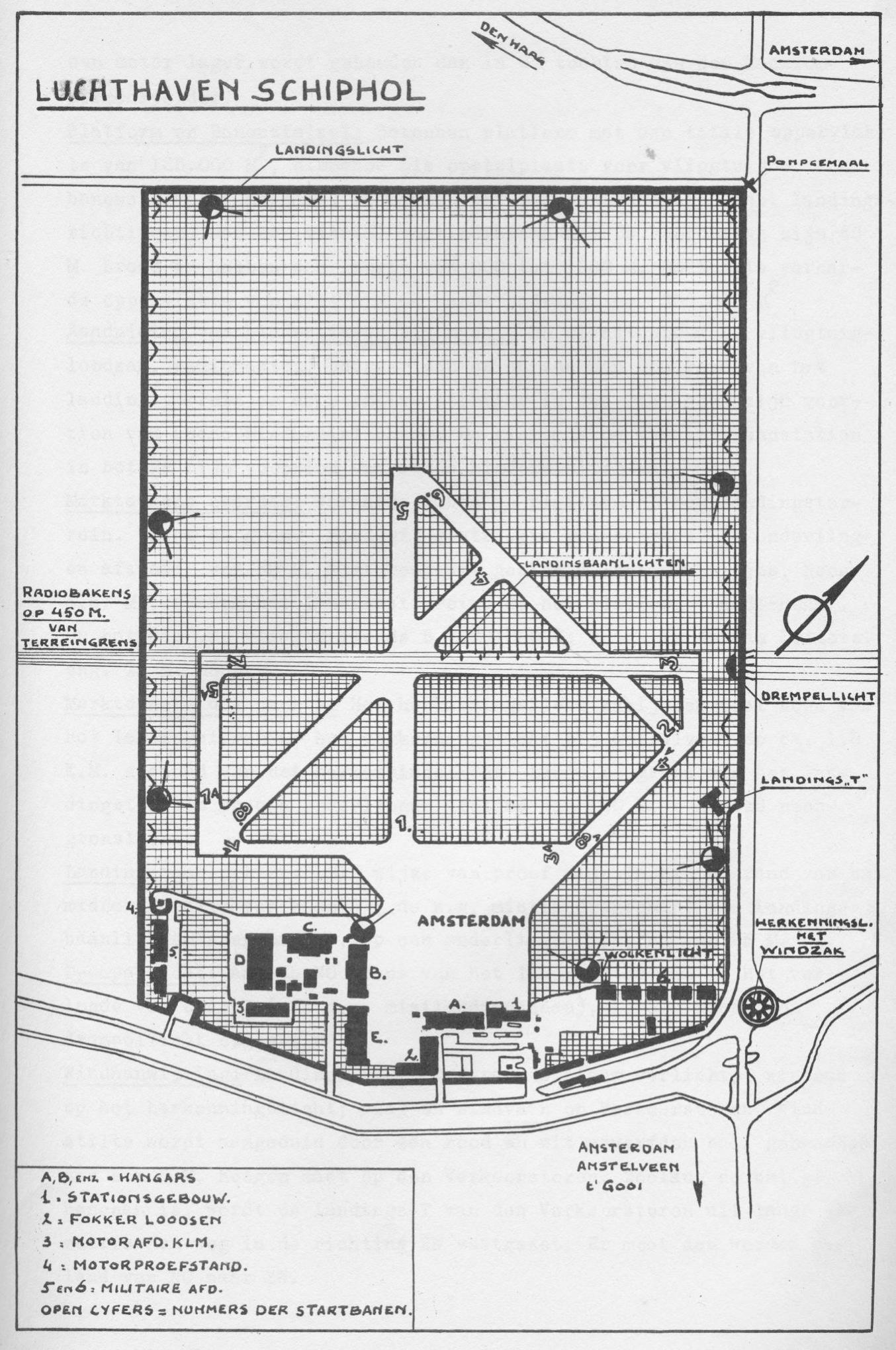

    Beste mensen,
    Hoe was de nummering van de start- en landingsbanen op Schiphol voor 1940? Ik zie, in wat naar mijn weten een afbeelding uit de Gids voor Luchtvarenden is, een nummering die niets te maken heeft met de richting van de banen?

    Ik denk dat de nummers op het kaartje niet kloppen.
    https://archief.amsterdam/beeldbank/detail/470c9af4-f424-a41f-5f80-bb902124a6de/media/4304616b-098b-1e7d-5020-e41051a4a03e?mode=detail&view=horizontal&q=dc3&row s=1&page=48
    Baan 3 op het kaartje was in werkelijkheid baan 7 zo te zien. Richting het zuidwesten. Baan 7 is onderstreept, langste baan?
    Was de windroos misschien in twaalven verdeeld, baan 6 richting het zuiden, baan 9 richting het westen?
    Peter
    Laatst gewijzigd door Fogg; 29 april 2025 om 22:45
    De nummers op het kaartje zijn helemaal correct.
    Nummering op de aangehaalde foto is voordat het hele complex van banen gereed was.
    7 werd 3 en 8 werd 2.
    Ronald

    Citaat Oorspronkelijk geplaatst door Cees Donker Bekijk bericht
    Ik was eerder vergeten te reageren op je eigenlijke vraag.
    Er zit in die nummering wel degelijk een systeem m.b.t. de richting:
    Baan 1. (en in parallel daarmee 1A) is gericht op het noord-west.
    Baan 2. is gericht op west.
    Baan 3. (en in parallel daarmee 3A) is gericht op zuid-west.
    Baan 4. (en in parallel daarmee 4A) is gericht op zuid.
    Baan 5. (en in parallel daarmee 5A) is gericht op zuid-oost.
    Baan 6. is gericht op oost.
    Baan 7. (en in parallel daarmee 7A) is gericht op noord-oost.
    Baan 8. (en in parallel daarmee 8A) is gericht op noord.
    De nummering van banenrichtingen is tegen de klok in. Waarom weet ik ook niet. Was dat wellicht al gebruikelijk op andere vliegvelden?
    Het oudere nummeringssysteem daarvoor, waar Fogg op wees, lijkt op onderstaande foto (bron onbekend) ruwweg met de klok mee, waarbij de meeste lage nummers nog ontbreken omdat het banenstelsel nog niet af was. Daarvoor benodigde omliggende gronden moesten nog onteigend worden.
