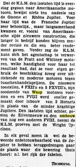

    Soerabaijasch handelsblad 20-11-1933
    Naam: KLM Wasp.png
Bekeken: 44
Grootte: 208,6 KB
    Dank je Pim. Niks over de F.VIIa, maar je brengt me wel op het idee dat die F.VIIa misschien een experiment is geweest om die motor te testen.
    Alleen, de F.XII met Wasp-motoren kwam al in 1931 in dienst en bij de PH-ADZ lijkt ie dus pas in augustus 1932 te zijn ingebouwd.
